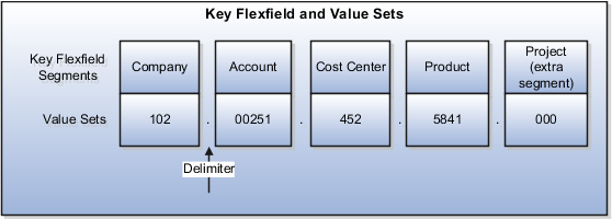

セグメントの値セット
給与原価計算値セットを使用して、各セグメントに値を関連付けます。 既存の値セットを使用するか、値セットを作成します。 たとえば、会計フレックスフィールドに対して定義した既存の値セットを再利用したり、給与にのみ適用される値のサブセットを作成できます。
ヒント:
複数のアカウントで同じ値を使用する場合、単一の値を作成することを検討してください。 たとえば、将来使用するセグメントとして勘定科目セグメントのプレースホルダーとして、1つの値がゼロの値セットを使用できます。
原価配賦キー・フレックスフィールド体系と値セット
