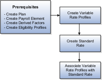

この例では、生命保険プランへの従業員給与拠出金用に福利厚生レートを作成する方法について説明します。 レートは加入者の年齢によって変化するため、複数の変動レート・プロファイルに関連付けられています。
これらの図は、この例を完了するために行う「プラン構成」作業領域のタスクを示したものです。
次の一般的なステップに従って、変動補償範囲を作成します。
変動補償範囲プロファイルを作成します。
基本補償範囲を作成します。
変動補償範囲プロファイルと基本補償範囲を関連付けます。

変動レート・プロファイルの作成

標準レートの作成

変動レート・プロファイルを標準レートに関連付ける
