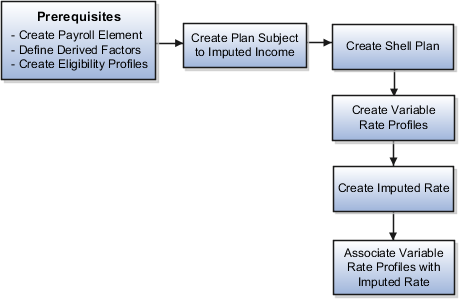

次の図は、帰属レートを作成するための一般的なステップを説明したものです。
この図は、帰属レートを作成するための一般的な ステップを説明したものです。
前提条件
帰属所得を作成する前に、次のタスクを実行します。
  • レートの給与エレメントを定義するには、「設定および保守」作業領域の「エレメントの管理」タスクを使用します。
  • レートが変わる各年齢区分の導出要因(またはその他の要因)を定義します(20~25歳、26~30歳など)。 「プラン構成」作業領域の「導出要因の管理」タスクを使用します。
  • 各年齢区分の適格プロファイルを定義し、適切な導出要因を添付します。 「プラン構成」作業領域の「適格プロファイルの管理」タスクを使用します。
  • 特定のレートに必要なその他のオブジェクトを定義します(Formulaなど)。 Formulaを定義するには、「設定および保守」作業領域の「FastFormulaの管理」タスクを使用します。
