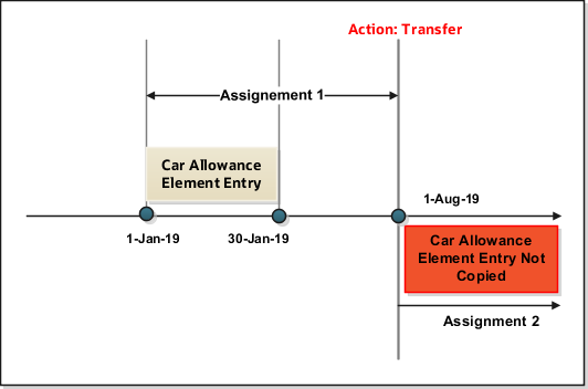

例1: 定型エレメント・エントリ日がグローバル異動日より前です
従業員には、1月1日に始まり1月30日に終わる500ドルの車両手当が支給されます。 8月1日に、別の雇用主に異動します。
この場合、開始日と終了日がグローバル異動日より前であるため、車両手当エレメント・エントリはコピーされません。
固定処理エレメント・エントリの開始日と終了日がグローバル異動日より前の場合は、エレメント・エントリはコピーされません。
