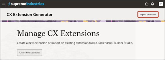

- 「CX拡張ジェネレータ」をクリックします。
この環境のVisual Builder Studioですでにアプリケーションを構成済の場合、Visual Builder Studioからエクスポートした構成をインポートする必要があります。

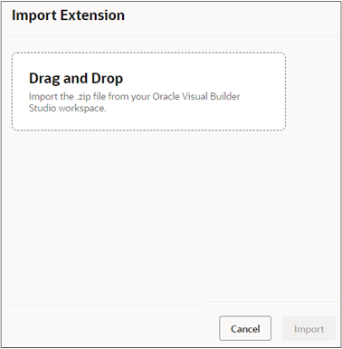

「拡張のインポート」をクリックします。
「拡張のインポート」ドロワーで、.zipファイルをドラッグ・アンド・ドロップし、「インポート」をクリックします。
アプリケーション内の既存のオブジェクトがCX拡張ジェネレータに表示されます。
初めてアプリケーションを構成する場合は、「新規拡張の作成」をクリックします。

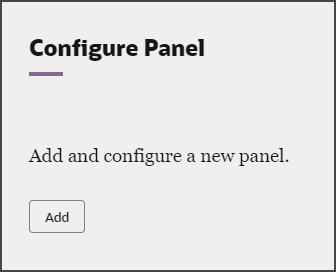

デフォルトの「パネルの構成」で、「追加」をクリックします。

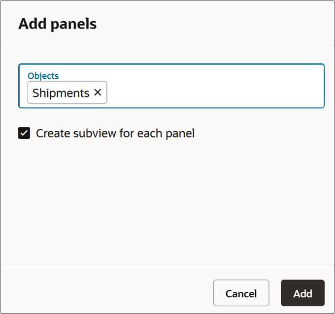

「パネルの追加」ドロワーで、パネルおよびサブビューの作成対象のオブジェクトを選択します。1:M、M:Mまたは子の関係の標準またはカスタムのオブジェクトを選択できます。
たとえば、カスタム・オブジェクト「Shipment」のアカウントにパネルを追加する場合、「Shipments」を追加します。
各パネルとともにサブビューを自動的に作成する場合は、「各パネルのサブビューの作成」チェック・ボックスを選択します。
ノート:このチェック・ボックスを選択しなかった場合は、サブビューを後から追加できます。
「追加」をクリックします。

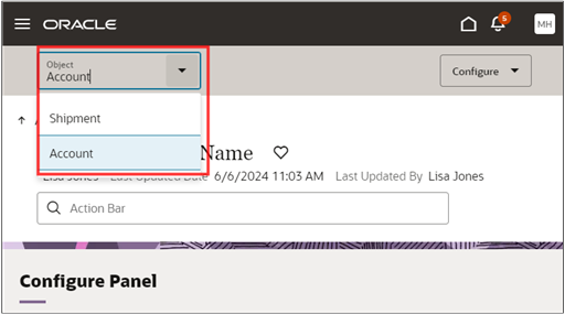

カスタム・オブジェクトにパネルを追加する場合で、パネルおよびそのサブビューをまだ作成していない場合は、「オブジェクト」ドロップダウン・フィールドで対象のオブジェクトを選択して、そのオブジェクトに切り替えます。

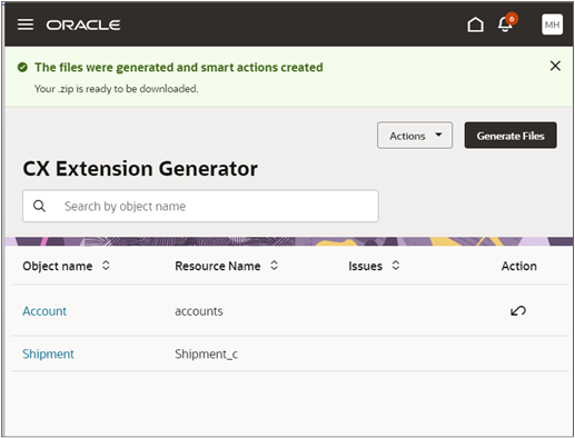

- パネルを追加したら、「すべてのオブジェクト」リンクをクリックします。
「ファイルの生成」をクリックします。プロセスが完了するまでには数分かかります。
「ファイルが生成され、スマート処理が作成されました」メッセージが表示されたら、ファイルをダウンロードできます。Custom.zipファイルのダウンロード・ディレクトリを確認します。

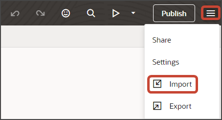

ページ上部のメニュー・アイコンをクリックし、「インポート」をクリックします。
「リソースのインポート」ダイアログで.zipファイルを追加し、「インポート」をクリックします。

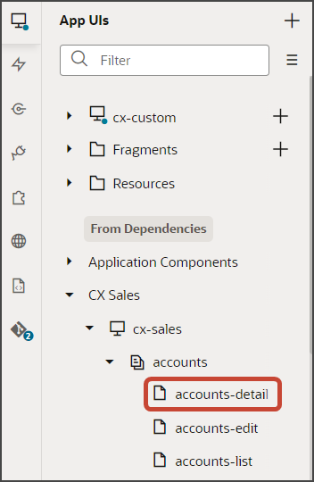

Visual Builder Studioで、accounts-detailページのページ・デザイナ・タブをクリックします。
accounts-detailページには、アプリケーションのアカウント詳細ページからVisual Builder Studioにナビゲートする方法、またはVisual Builder Studioの「アプリケーションUI」タブでaccounts-detailノードにナビゲートする方法のいずれかの方法でアクセスできます。

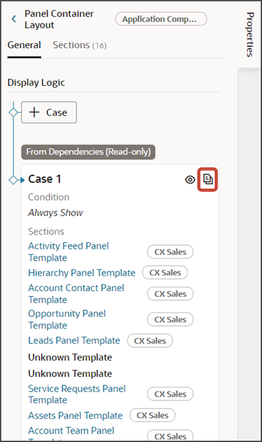

- パネル・コンテナ・レイアウトを複製し、これにパネルを追加します:

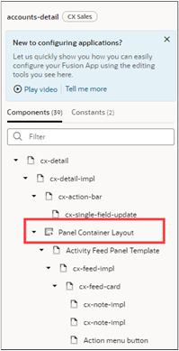

構造パネルで、パネル・コンテナ・レイアウト・ノードをクリックします。
「プロパティ」ペインで、ケース1の横にある「複製」アイコンをクリックします。
コンテナ・レイアウトには様々なバージョンのレイアウトを含めることができ、オーディエンスによって異なるレイアウトを表示させることができます。アカウントの場合、営業管理者、営業マネージャ、営業担当用にそれぞれ異なるレイアウトがあります。これらのレイアウト、または、ここで複製するケース1レイアウトを複製できます。
ケース1 (コピー)で、パネルの追加をクリックします(スクリーンショット内のセクション見出しの横にある強調表示されているプラス記号アイコン)。
- 追加したオブジェクト用のパネル・テンプレートをクリックします。この例では、「Shipment Panel Template」です。

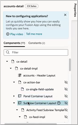

同じ手順をサブビュー・コンテナ・レイアウトに対して繰り返します。
構造パネルで、サブビュー・コンテナ・レイアウト・ノードをクリックします。
ケース1 (コピー)で、パネルの追加をクリックします(セクション見出しの横にあるプラス記号アイコン)。
- 追加したオブジェクト用のパネル・テンプレートをクリックします。この例では、「Shipment Subview Template」です。
