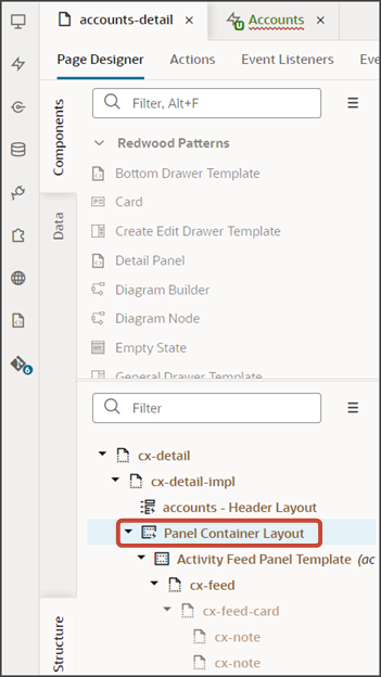

  3. 構造パネルで、パネル・コンテナ・レイアウト・ノードをクリックします。
    これはパネル・コンテナ・レイアウト・ノードのスクリーンショットです。

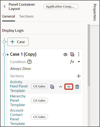

  4. 「プロパティ」ペインで、ケース1の横にある「複製」アイコンをクリックします。
    このスクリーンショットは、パネル・レイアウトの複製方法を示しています。
  5. コピーしたレイアウトの「プロパティ」ペインで、アクティビティ・フィード・パネル・テンプレート・セクションの横にある「下に移動」アイコンをクリックし、このセクションが階層パネル・テンプレート・セクションの後に表示されるようにします。

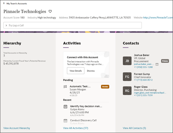

    次のスクリーンショットのように、「アクティビティ」パネルが「階層」パネルのすぐ後に表示されます。
    このスクリーンショットは、「アクティビティ」パネルが「階層」パネルのすぐ後に表示されている状態を示しています。
