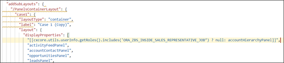

  5. "accountHierarchyPanel"パネルを次の式に置換します:
    "[[cxcore.utils.userInfo.getRoles().includes('ORA_ZBS_INSIDE_SALES_REPRESENTATIVE_JOB’) ? null: accountHierarchyPanel]]",
    このスクリーンショットは、JSON内での"accountHierarchyPanel"パネルの表示状態を示しています。

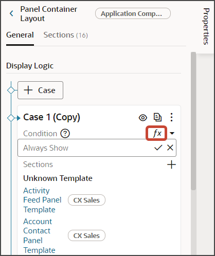

  4. ケース1 (コピー)パネル・レイアウトの条件の横にある式エディタ・アイコンをクリックします。
    これは式エディタ・アイコンのスクリーンショットです。

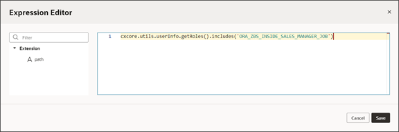

  5. 式エディタ・ダイアログで、次の式を入力します:
    cxcore.utils.userInfo.getRoles().includes('ORA_ZBS_INSIDE_SALES_MANAGER_JOB')
    これは式エディタのスクリーンショットです。

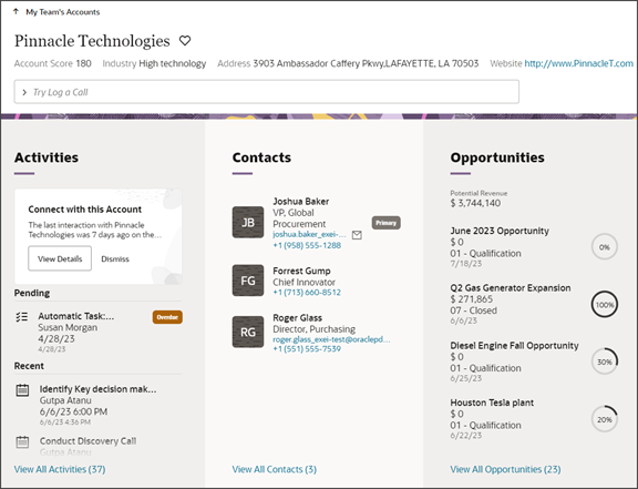

    このスクリーンショットは、ログインユーザーが営業担当である場合の例です。アカウント詳細ページに「階層」パネルが表示されません。これは、前の手順でJSONを更新したためです。
    これは「階層」パネルのないアカウント詳細ページのスクリーンショットです。
    次に、営業マネージャとしてサインインします。アカウント詳細ページで、「階層」パネルの後に「アクティビティ」パネルが表示されることを確認します。
