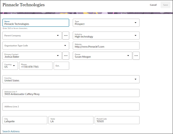

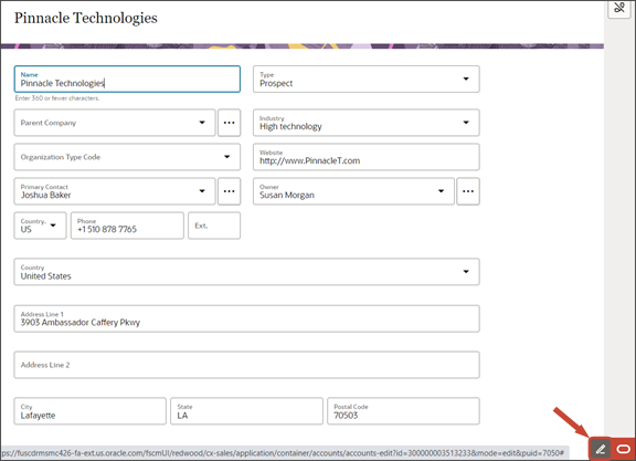

これは「アカウントの編集」ページのスクリーンショットです。
この例では、「Webサイト」フィールドを移動して「名前」フィールドの右側に表示されるようにします。

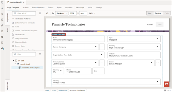

Visual Builder Studioが開くと、キャンバスに「アカウントの編集」ページが開きます。

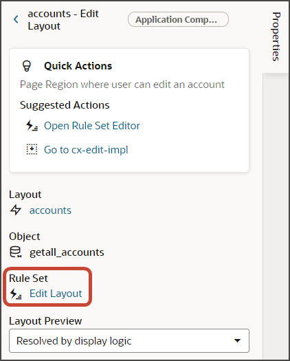

構造パネルで、accounts - Edit Layoutノードをクリックします。
キャンバス内でedit layoutが強調表示されています。
「プロパティ」ペインで、「レイアウトの編集」ルール・セットをクリックします。

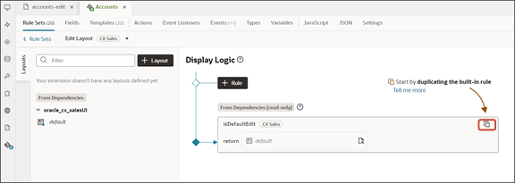

Accountsレイアウト・タブ > 「ルール・セット」サブタブが表示されます。「ルール・セット」サブタブには、デフォルトのレイアウトとデフォルトのルールの両方が含まれています。新しいルールを作成します。
ルールの複製アイコンをクリックします。

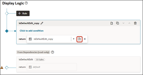

ルールの複製ダイアログで、デフォルトのルール名を受け入れるか、新しい名前を入力します。ここで入力する名前はルールとレイアウトの両方の名前になるため、その点を考慮したレイアウト名を入力してください。
レイアウトのコピーも作成するチェック・ボックスが選択されていることを確認して、「複製」をクリックします。
新しいルールは既存ルールのリストの最上部に表示されます。これは、実行時にこのルールが最初に評価されることを意味します。ルールの条件が満たされると、関連付けられているレイアウトがユーザーに表示されます。
この例では条件を追加しないため、関連付けられているレイアウトが常に表示されます。

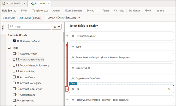

コピーしたルールのレイアウトを変更します。「オープン」アイコンをクリックして、コピーしたレイアウトを編集します。

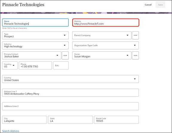

この例では、「Webサイト」フィールドの位置を移動します。「Webサイト」フィールドを見つけ、ハンドルを使用して、このフィールドが「名前」フィールドの後に表示されるように再配置します。
「プレビュー」ボタンをクリックして、ランタイム・テスト環境の変更を表示します。
プレビュー・リンクのURLには、
application/containerセグメントが含まれている必要があります。含まれていない場合は、次の例のURLを使用してプレビュー・リンクを変更します:https://<servername>/fscmUI/redwood/cx-sales/application/container/accounts/accounts-edit?id=300000003513233&mode=edit&puid=7050このスクリーンショットは、「Webサイト」フィールドの新しい位置を示しています。
