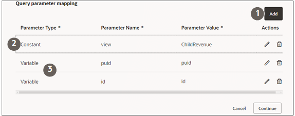

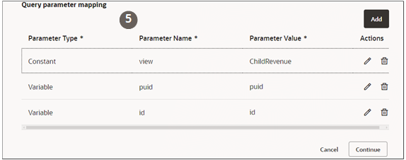

| 問合せパラメータ・マッピング(5) |
リンクをサブビューにリダイレクトする場合は、サブビューURLから取得した値を持つ定数を追加して、目的のサブビューを識別します。 編集ページにリダイレクトする場合は、定数mode = editを追加します。 変数はすべての標準オブジェクトおよびCX拡張ジェネレータで作成されたカスタム・オブジェクトの標準です。 |

問合せパラメータ・マッピング
「製品」サブビューにリダイレクトするには、値ChildRevenueを指定した定数を追加します:
フィールド エントリ パラメータ・タイプ 定数 パラメータ名 view パラメータ値 ChildRevenue

フィールド エントリ パラメータ・タイプ 定数 パラメータ名 mode パラメータ値 edit -
サブビューにリダイレクトする場合は、次のように入力します:
フィールド エントリ パラメータ・タイプ 定数 パラメータ名 view パラメータ値 サブビューURLの view=に続く最後の部分を入力します。次に、商談の「製品」サブビューのURLの例を示します:
https://<domain>/fscmUI/redwood/cx-sales/application/container/opportunities/opportunities-detail?id=300000009863286&puid=39003&view=ChildRevenue
ノート: 標準のサブビューおよびCX拡張ジェネレータによって生成されたサブビューの場合、アプリケーションによって自動的に2つのパラメータ(変数puidとid)が追加されます。これらのパラメータは必須です。これは「問合せパラメータ・マッピング」セクションのスクリーンショットです。
コールアウト 摘要 1 「追加」ボタン。 2 定数のエントリ。 3 2つの必須変数は自動的に挿入されます。
