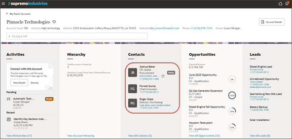

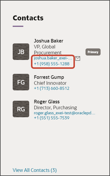

パネル・リストにおけるフィールドの表示順序を変更します。この例では、アカウントの詳細ページの「担当者」パネルにおけるEメール・フィールドと電話番号フィールドの順序を入れ替えます。
これは、アカウントの詳細ページの「担当者」パネルのスクリーンショットです。

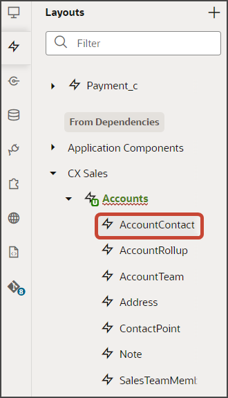

  1. Visual Builder Studioで、「レイアウト」タブにナビゲートし、「CX Sales」ノード > 「Accounts」 > 「AccountContact」を展開します。
    「AccountContact」ノードには、アカウント・オブジェクトの「担当者」パネルのルール・セットが含まれています。
    これは、Visual Builder Studioの「レイアウト」タブの「AccountContact」ノードのスクリーンショットです。

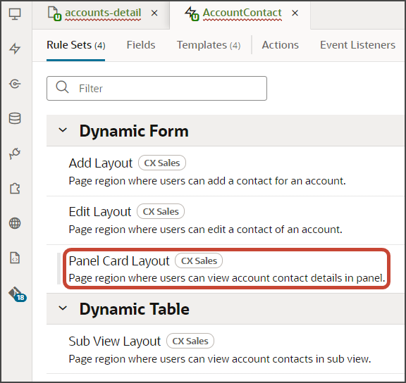

  2. 「AccountContact」タブ > 「ルール・セット」サブタブで、Panel Card Layoutをクリックします。
    これは、「Opportunities」レイアウト・タブのPanel Card Layoutルール・セットのスクリーンショットです。
    Panel Card Layoutについては、デフォルト・レイアウトとデフォルト・ルールの両方が表示されます。

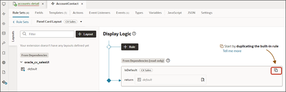

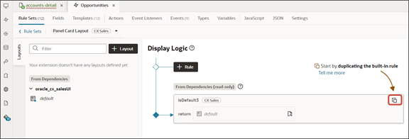

  3. ルールの複製アイコンをクリックします。
    これは、デフォルト・ルールを複製する方法のスクリーンショットです。

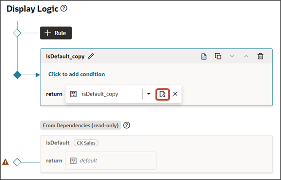

  6. コピーされた、ルールのレイアウトを変更します。
    1. 「開く」アイコンをクリックして、コピーされたレイアウトを編集します。
      このスクリーンショットは、ルールに関連付けられたレイアウトを編集する方法を示しています。

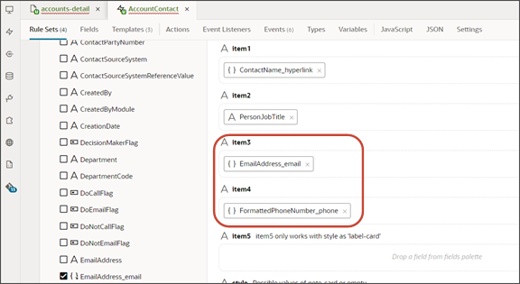

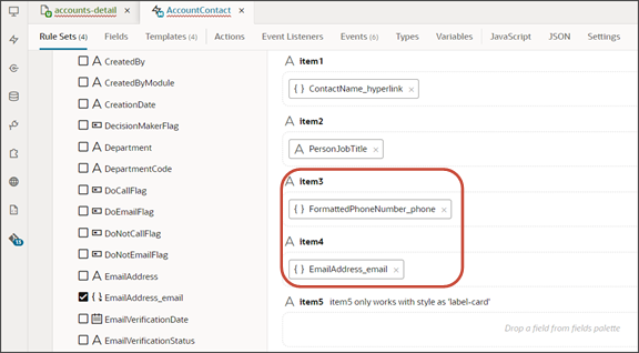

    2. Eメール・フィールドと電話フィールドが見つかるまで、レイアウトのフィールドのリストを下にスクロールします。
      このスクリーンショットは、パネル・カード・レイアウトでEメール・フィールドと電話フィールドが配置されている場所を示しています。
    3. それぞれのフィールドを「Item3」および「Item4」スロットから削除し、それらのフィールドを追加して戻します。ただし、今回は順序を入れ替えて、電話フィールドを「Item3」スロットに配置し、Eメール・フィールドを「Item4」スロットに配置します。
      このスクリーンショットは、Panel Card LayoutでのEメール・フィールドと電話フィールドの新しい場所を示しています。

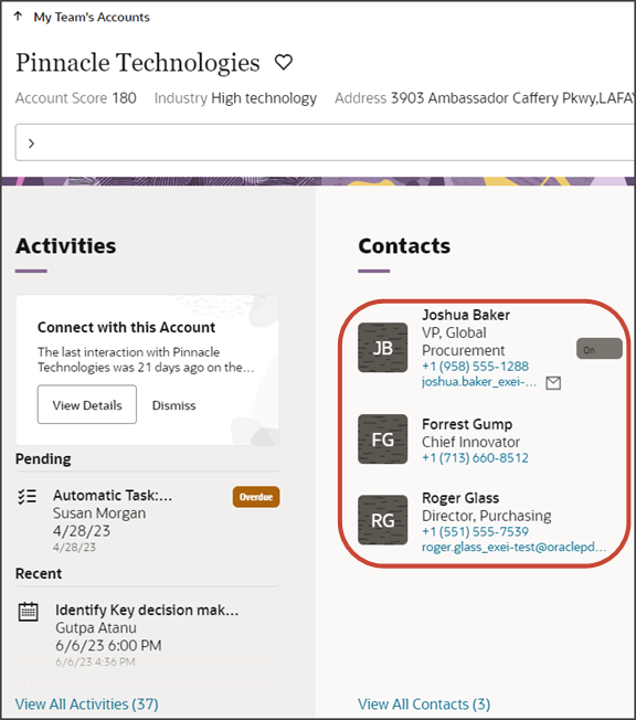

    このスクリーンショットは、「担当者」パネルにおける電話フィールドとEメール・フィールドの新しい表示順序を示しています。

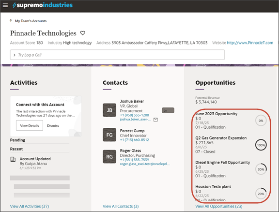

この例では、アカウント・オブジェクトの「商談」パネルにおける営業ステージ・フィールドと有効日フィールドの順序を入れ替えます。
これは、アカウントの詳細ページの「商談」パネルのスクリーンショットです。

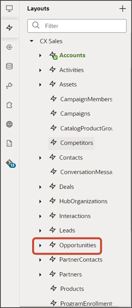

  1. Visual Builder Studioで、「レイアウト」タブにナビゲートし、「CX Sales」ノード > 「Opportunities」を展開します。
    「Opportunities」ノードには、アカウント・オブジェクトの「Opportunities」パネルのルール・セットが含まれています。
    これは、Visual Builder Studioの「レイアウト」タブの「Opportunities」ノードのスクリーンショットです。

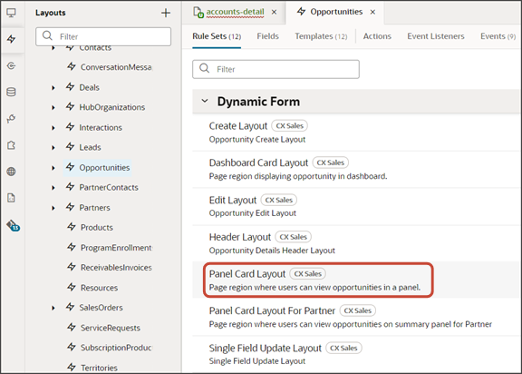

  2. 「Opportunities」タブ > 「ルール・セット」サブタブで、Panel Card Layoutをクリックします。
    このスクリーンショットは、Panel Card Layoutのデフォルト・レイアウトとデフォルト・ルールを示しています。

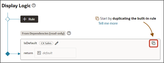

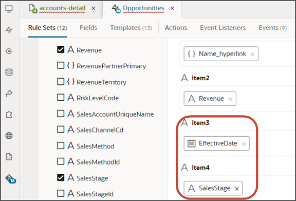

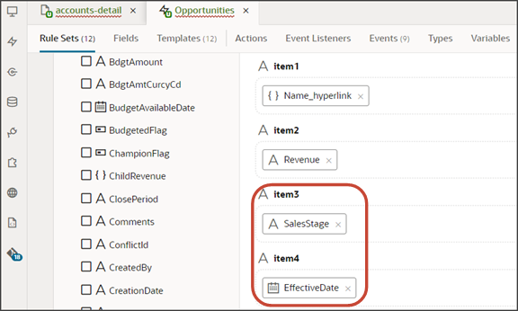

    2. 営業ステージ・フィールドと有効日フィールドが見つかるまで、レイアウトのフィールドのリストを下にスクロールします。
      このスクリーンショットは、Panel Card Layoutで営業ステージ・フィールドと有効日フィールドが配置されている場所を示しています。
    3. それぞれのフィールドを「Item3」および「Item4」スロットから削除し、それらのフィールドを追加して戻しますが、順序を入れ替えます。
      このスクリーンショットは、Panel Card Layoutでの営業ステージ・フィールドと有効日フィールドの新しい場所を示しています。

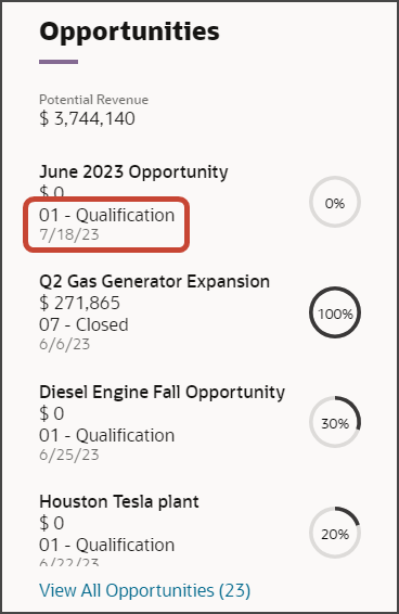

    このスクリーンショットは、「商談」パネルにおける有効日フィールドと営業ステージ・フィールドの新しい表示順序を示しています。
