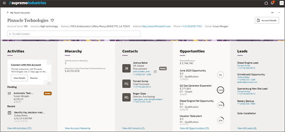

たとえば、これはパネルが5つあるアカウントの詳細ページの例です:
このスクリーンショットは、アカウントの詳細ページを示しています。

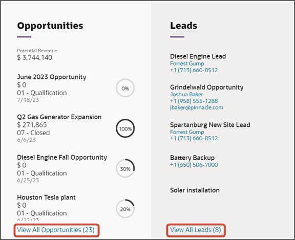

各パネルには少数のレコードのみが表示されていることに注目してください。
すべてのレコードを表示するには、パネルの下部にある「すべて表示」リンクをクリックします。
「すべて表示」リンクの例を次に示します。リンク自体の後ろにある数字は、サブビューにリストされるレコードの合計数を示しています。
このスクリーンショットは、各パネルの「すべて表示」リンクを示しています。

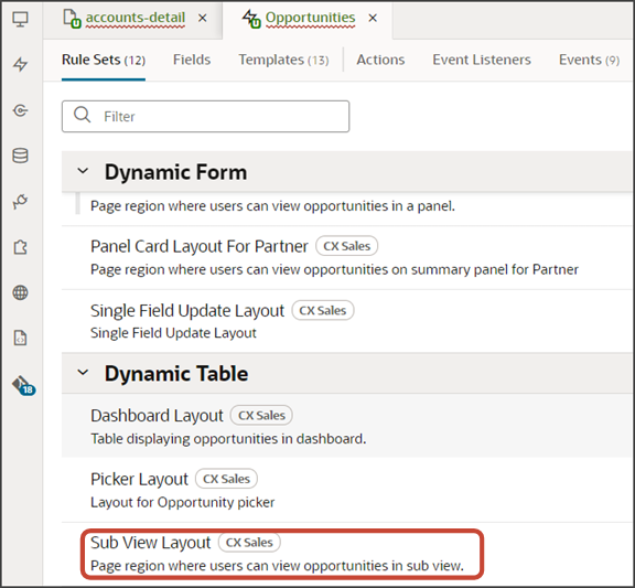

  2. 「Opportunities」タブ>「ルール・セット」サブタブで、Sub View Layoutをクリックします。
    これは、「Opportunities」レイアウト・タブのSub View Layoutルール・セットのスクリーンショットです。

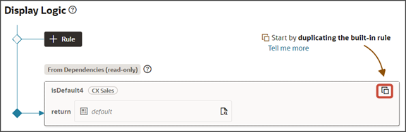

    Sub View Layoutには、デフォルト・レイアウトとデフォルト・ルールの両方が表示されます。
    このスクリーンショットは、Sub View Layoutのデフォルト・レイアウトとデフォルト・ルールを示しています。

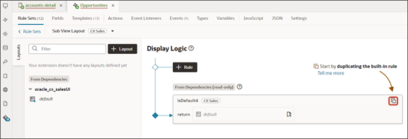

  3. ルールの複製アイコンをクリックします。
    これは、デフォルト・ルールを複製する方法のスクリーンショットです。

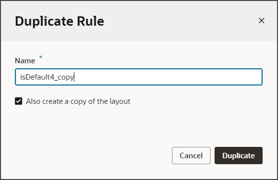

  4. ルールの複製ダイアログで、デフォルトのルール名を受け入れるか、新しい名前を入力します。ここで入力する名前は、ルール名であるとともにレイアウト名でもあるため、わかりやすいレイアウト名を入力します。
    また、レイアウトのコピーも作成するチェックボックスが選択されていることを確認します。
    このスクリーンショットは、ルールを複製する方法を示しています。
  5. 「複製」をクリックします。

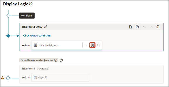

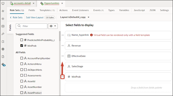

  6. コピーされた、ルールのレイアウトを変更します。
    1. 「開く」アイコンをクリックして、コピーされたレイアウトを編集します。
      このスクリーンショットは、ルールに関連付けられたレイアウトを編集する方法を示しています。
    2. レイアウト内のフィールドのリストで、「受注確度」フィールドの隣にあるハンドルを使用して、このフィールドを「営業ステージ」フィールドの上に移動させます。
      このスクリーンショットは、サブビュー・レイアウトの列の順序を変更する方法を示しています。

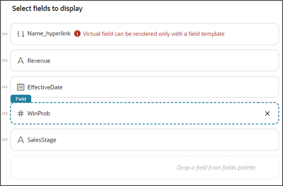

      これは「受注確度」フィールドの最終的な位置を示すスクリーンショットです。
      このスクリーンショットは、「受注確度」フィールドの最終的な位置を示しています。

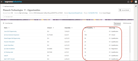

  7. 「プレビュー」ボタンをクリックして、ランタイム・テスト環境の変更を表示します。
    これは、Visual Builder Studioの「プレビュー」ボタンのスクリーンショットです。
    プレビュー・リンクのURLにapplication/containerセグメントが含まれている必要があります。そうでない場合は、次の例のURLを使用してプレビュー・リンクを変更します:
    https://<servername>/fscmUI/redwood/cx-sales/application/container/accounts/accounts-detail?id=300000003513233&puid=7050&view=foldout
    このスクリーンショットは、商談サブビューの受注確度の列と営業ステージの列の新しい表示順を示しています。
