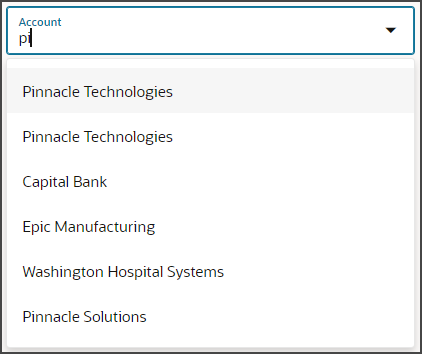

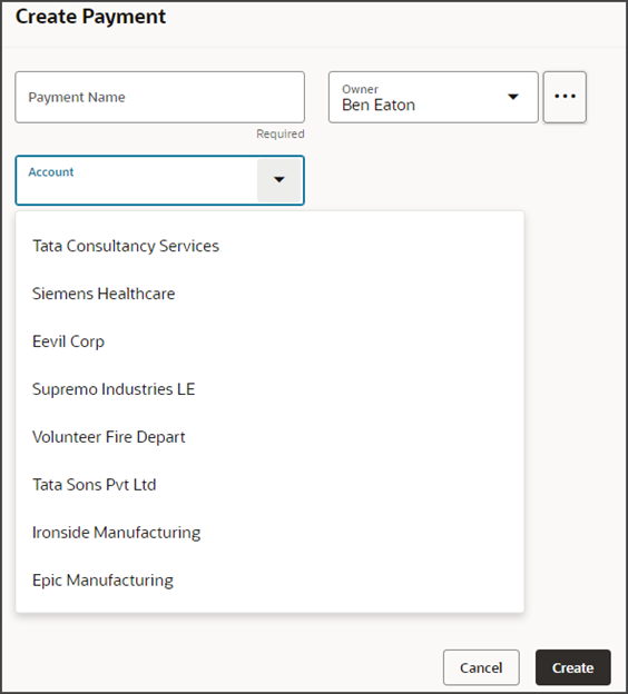

ピッカーがないフィールドの例を次に示します。ピッカーがないフィールドには、ユーザーがクリックして値リストを表示できるボタンがあります。
この基本的な値リストは、ユーザーがフィールドに入力した値に基づいてフィルタする機能を備えています。たとえば、ユーザーがpiと入力すると、名前にpiが含まれるアカウントを選択候補とするリストが表示されます。

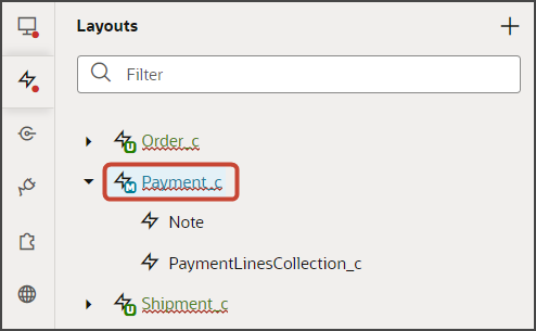

Visual Builder Studioでワークスペースに入ったら、「レイアウト」サイド・タブをクリックします。
「レイアウト」サイド・タブで、「Payment_c」ノードをクリックします。

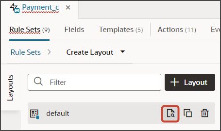

「開く」アイコンをクリックして、デフォルト・レイアウトを編集します。

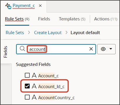

フィールドのリストをスクロールして、カスタム動的選択リスト・フィールドを見つけます。Visual Builder Studioには、表示名ではなく、内部API名が表示されます。
ヒント:フィールドをよりすばやく見つけるには、「フィルタ」フィールドを使用します。たとえば、「フィルタ」フィールドに
accountと入力します。

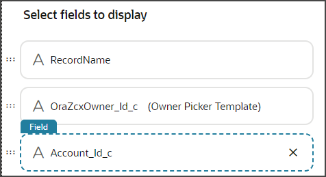

フィールド・リストからフィールド「Account_Id_c」を選択します。
フィールドを選択すると、リストの右下にあるフィールドのリストに表示されます。オプションで、フィールドのハンドルを使用して、フィールドを目的の場所にドラッグできます。
この時点で作成ページをプレビューした場合、表示される「アカウント」フィールドは、基本的な検索フィルタリングのみを含む単純なリストになります。

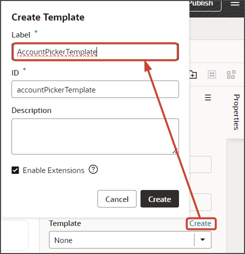

「プロパティ」ペインで、「テンプレート」フィールドの上にある「作成」をクリックします。
ノート:これらのステップをEdit Layoutルール・セットのレイアウトについてもう一度実行する場合は、「テンプレート」フィールドでフィールド・テンプレートを作成する必要はありません。かわりに、次のステップで作成するテンプレートを選択できます。
「テンプレートの作成」ダイアログで、「ラベル」フィールドにテンプレートのラベルを入力します。
この例では、
AccountPickerTemplateと入力します。
「作成」をクリックします。

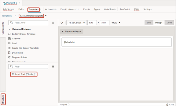

Visual Builder Studioによって、構造ペインに表示される「入力テキスト」ノードを含め、基本的な構造を持つプレースホルダ・テンプレートが作成されます。
「入力テキスト」ノードを右クリックし、「削除」をクリックして、構造ペインからデフォルトの「入力テキスト」ノードを削除します。
「コード」ボタンをクリックします。

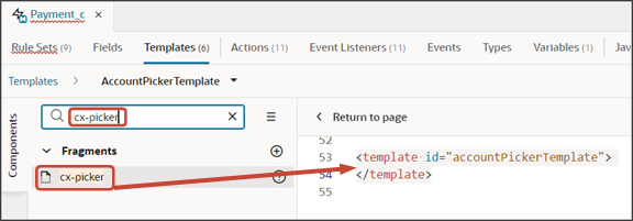

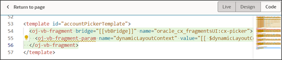

テンプレート・エディタで、accountPickerTemplateテンプレート・タグを選択します。
「コンポーネント」パレットで、「フィルタ」フィールドに
cx-pickerと入力します。 -
cx-pickerフラグメントを、テンプレート・エディタのテンプレート・タグの間にドラッグ・アンド・ドロップします。

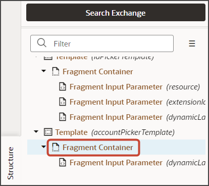

次のスクリーンショットに示されているように、フラグメント・コードが選択されていることを確認します。
ヒント:構造ペインで、ピッカー・テンプレートのフラグメント・コンテナ・ノードを選択すると、同じことが行われます。

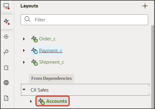

この例では、アカウントのピッカーを追加するため、アカウント・オブジェクトのPicker Layoutルール・セットを変更する必要があります。
「レイアウト」サイド・タブで、ノードをクリックします。

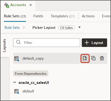

「Accounts」タブの「ルール・セット」タブで、Picker Layoutルール・セットをクリックします。

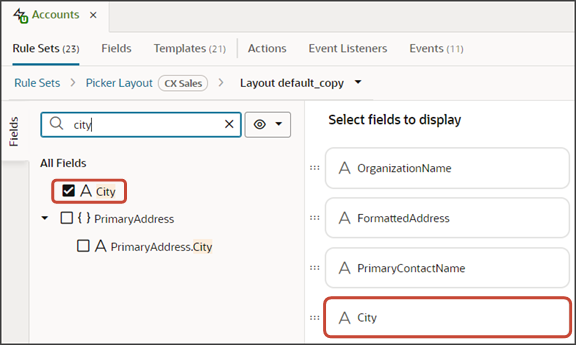

「デフォルト」レイアウトを複製し、「開く」アイコンをクリックして、default_copyレイアウトを編集します。
フィールドのリストをスクロールして、目的のフィールドをピッカー・レイアウトに追加します。
cityと入力します。 -
フィールド・リストからフィールド「City」を選択します。

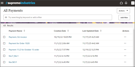

/application/containerを追加する必要があります。次のスクリーンショットは、データを含むリスト・ページがどのように見えるかを示しています。

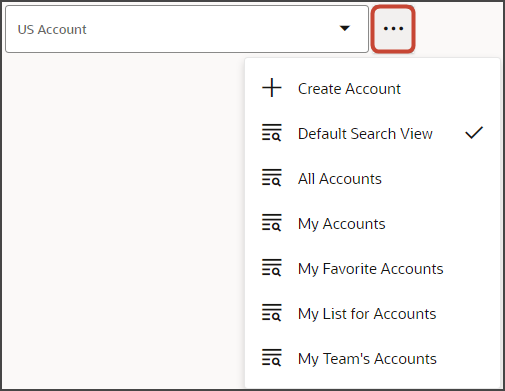

「支払の作成」ドロワーで、「アカウント」フィールドの横にある3つのドットをクリックして、保存済検索のリストを表示します。

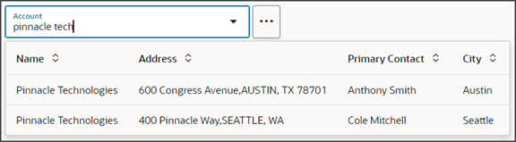

一部のテキストをフィールドに入力すると、ピッカーで適応型検索が使用され、一致する結果が返されます。次の例では、
pinnacle techと入力しました。

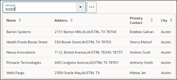

ピッカーで、
austinなどの市区町村に基づいて検索してみると、他のレコード属性に基づいてどのように検索できるかがわかります。
