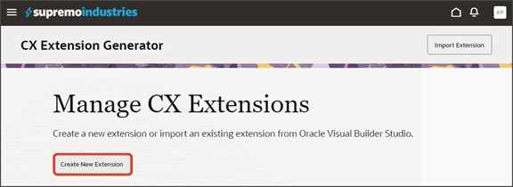

新規アプリケーションの作成
アプリケーションを作成するには:
サンドボックスで、にナビゲートします。
「新規拡張の作成」をクリックします。

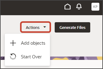

注意: 「新規拡張の作成」ボタンは、その環境で初めてアプリケーションを構成するときにのみ使用できます。VBSに初めてアップロードした後で、CX拡張ジェネレータを使用してさらに変更を加える場合は、始める前に、「拡張のインポート」ボタンを使用してVBSからファイルを再度インポートする必要があります。「新規拡張の作成」ボタンを使用して新しい拡張を作成し、変更をVBSにインポートすると、アップロードした内容によって以前の変更内容がすべて上書きされます。

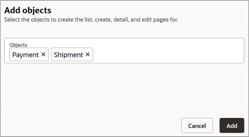

「オブジェクトの追加」ドロワーで、アプリケーションの作成に使用するオブジェクトを選択し、「追加」をクリックします。
この例では、「支払」および「出荷」を選択します。

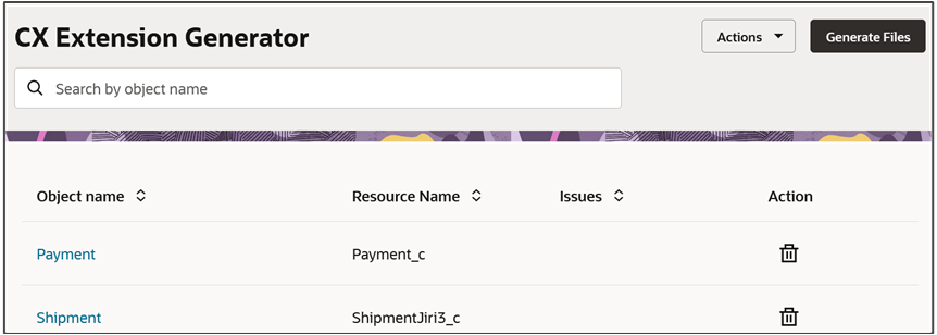

選択したオブジェクトがリスト・ページに表示されます。

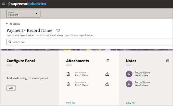

各オブジェクトにドリルダウンして、詳細ページを構成します。
ノート: ランタイム・アプリケーションでは、詳細ページは「概要」ページと呼ばれます。このページには、添付およびノートの自動生成されたパネルが表示されます。これらは必要に応じて削除できます。

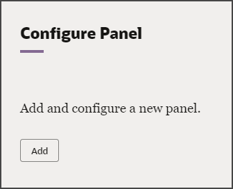

デフォルトの「パネルの構成」(常に最初のパネルとして表示されます)を使用して、新しいパネルを追加します。
重要: M:Mの関係を持つオブジェクトのパネルを追加すると、オブジェクト自体ではなく、M:Mの関係の一部として作成した交差オブジェクトのパネルがジェネレータによって作成されます。 -

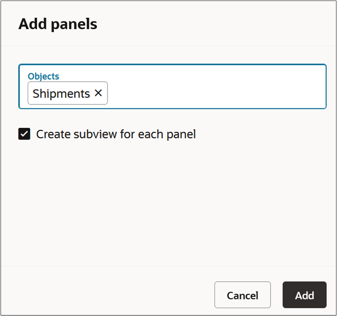

パネルを追加するには:
デフォルトの「パネルの構成」で、「追加」をクリックします。
「パネルの追加」ドロワーで、パネルを作成するカスタム関連オブジェクトを選択します。これらは、1:MまたはM:Mいずれかの関係を持つオブジェクトにできます。
たとえば、「出荷」を選択します。
「各パネルのサブビューの作成」チェック・ボックスを選択して、各パネルに対するサブビューが自動的に作成されるようにします。
ノート:このチェック・ボックスを選択しない場合は、後でサブビューを追加できます。次のステップを参照してください。
「追加」をクリックします。

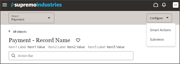

必要に応じて、をクリックして、各パネルのサブビューを追加および削除します。
をクリックして、選択したオブジェクトに対し、拡張ジェネレータによって自動的に作成されるスマート処理を確認します。
ヒント:必要に応じて、拡張ジェネレータによって作成されたスマート処理の構成を後から拡張できます。これを行うには、アプリケーション・コンポーザでスマート処理を編集します()。
ノート:以前にオブジェクトの非フラグメント実装のカスタム・スマート処理を作成している場合は、フラグメントで使用するために新しいスマート処理を作成する必要はありません。かわりに、既存のUIベースのカスタム・スマート処理を更新して、処理タイプ(「追加」または「作成」)およびターゲット・オブジェクトと必要なフィールド・マッピングを指定します。既存のRESTベースまたはオブジェクト関数ベースのカスタム・スマート処理の場合は、処理を編集し、変更を加えずに保存します。これらのステップにより、新しいフラグメント・ベースの拡張でカスタム・スマート処理が引き続き確実に機能するようになります。

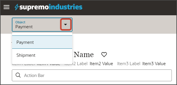

アプリケーションに複数のオブジェクトが含まれている場合は、「オブジェクト」ドロップダウン・ボタンを使用してオブジェクトを切り替えて、複数の詳細ページを構成します。
変更が完了したら、.zipファイルを生成してダウンロードできます。
いつでもをクリックして、ツールから構成の選択内容を削除できます。
ファイルの生成およびダウンロード
アプリケーション拡張の変更が完了したら、CX拡張ジェネレータのリスト・ページに戻り、「ファイルの生成」をクリックします。
CX拡張ジェネレータによって、選択したオブジェクトのページとレイアウトが含まれる.zipファイルが生成され、ダウンロードされます。
さらに、スマート処理を作成するプロセスが開始されます。
スマート処理の作成プロセスは、完了までに時間がかかることがあります。作成されたスマート処理は、アプリケーション・コンポーザで管理でき、必要に応じて追加のスマート処理を作成できます。

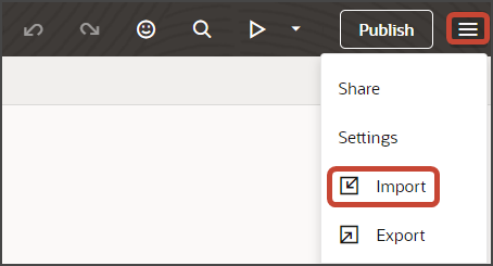

Visual Builder Studioへのファイルのインポート
ナビゲータを使用して、と選択し、Visual Builder Studioにナビゲートします。
ページの上部にあるメニュー・アイコンをクリックし、「インポート」をクリックします。
「リソースのインポート」ダイアログで、.zipファイルを追加し、「インポート」をクリックします。

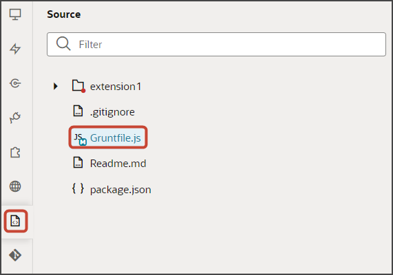

Gruntfile.jsファイルの変更
拡張がVisual Builder Studioで使用可能になったら、Gruntfile.jsを確認し、コードが次のサンプルと同じでない場合は、次のように変更します。この変更は、拡張を公開する前に行う必要があります。
「ソース」タブで、Gruntfile.jsを編集します。
既存のJavaScriptを次の内容で置き換えます:
'use strict'; /** * Visual Builder application build script. * For details about the application build and Visual Builder-specific grunt tasks * provided by the grunt-vb-build npm dependency, please refer to * https://www.oracle.com/pls/topic/lookup?ctx=en/cloud/paas/app-builder-cloud&id=visual-application-build */ module.exports = (grunt) => { require('load-grunt-tasks')(grunt); grunt.initConfig({ // disable images minification "vb-image-minify": { options: { skip: true, }, }, // configure requirejs modules bundling "vb-require-bundle": { options: { transpile: false, minify: true, emptyPaths: [ "vx/oracle_cx_fragmentsUI/ui/self/resources/js/utils/contextHelper", "vx/oracle_cx_fragmentsUI/ui/self/resources/js/utils/actionsHelper", "vx/oracle_cx_fragmentsUI/ui/self/resources/js/utils/callbackHelper", ], }, }, }); };
