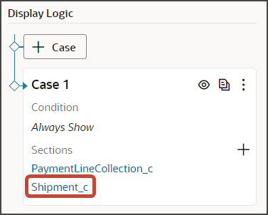

  8. 「プロパティ」ペインのケース1リージョンで、セクションの追加アイコンをクリックし、新規セクションをクリックします。
  9. 「タイトル」フィールドで、Shipment_cなどのセクションのタイトルを入力します。
  10. 「ID」フィールドで、値をShipment_cに変更します。
    ノート:
    このIDにはREST APIオブジェクト名を使用します。
  11. 「OK」をクリックします。

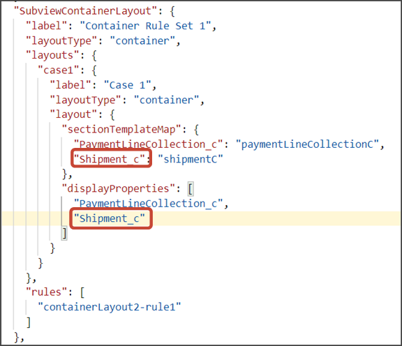

    1. 「payment_c-detail」タブで、「JSON」サブタブをクリックします。
    2. SubviewContainerLayoutのセクション・テンプレート・レイアウトのセクションで、サブビューのID名であるShipment_cに一致するようにsectionTemplateMapおよびdisplayPropertiesを置き換えます。これがオブジェクトのREST API名です。
      この例では、SubviewContainerLayoutのsectionTemplateMapおよびdisplayPropertiesは次のようになります:
      このスクリーンショットは、JSONファイルで更新する場所を示しています。

  1. 「payment_c-detail」タブで、ページ・デザイナ・サブタブをクリックします。
  2. 「プロパティ」ペインで、先ほど追加したShipment_cセクションをクリックします。
    このスクリーンショットは、Shipment_cセクションを示しています。
    ページ・デザイナでテンプレート・エディタの「payment_c-detail」タブが表示され、Shipment_cテンプレートの設計を続行できます。

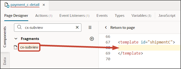

  4. 「コンポーネント」パレットで、「フィルタ」フィールドにcx-subviewと入力します。
  5. cx-subviewフラグメントを、テンプレート・エディタのshipmentC templateタグの間にドラッグ・アンド・ドロップします。
    このスクリーンショットは、cx-subviewフラグメントを追加する場所を示しています。

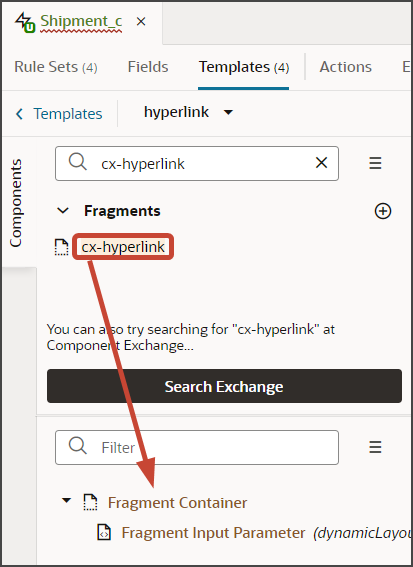

  7. テンプレート・エディタで、「設計」ボタンをクリックします。
  8. 「コンポーネント」パレットの「フィルタ」フィールドに、cx-hyperlinkと入力します。
  9. cx-hyperlinkフラグメントを、構造ペインの入力テキスト・ノードの下にドラッグ・アンド・ドロップします。
    このスクリーンショットは、cx-hyperlinkフラグメントを追加する場所を示しています。
  10. 入力テキスト・ノードを削除します。

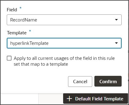

  5. + デフォルト・フィールド・テンプレートをクリックします。
  6. 「RecordName」フィールドを選択し、「hyperlinkTemplate」テンプレートを選択します。「確認」をクリックします。
    このスクリーンショットは、フィールド・テンプレートをフィールドに関連付ける方法を示しています。

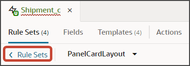

  7. ページの上部で、「<ルール・セット」をクリックして、ルール・セットのリストに戻ります。
    このスクリーンショットは、ルール・セットのリストに戻る方法を示しています。

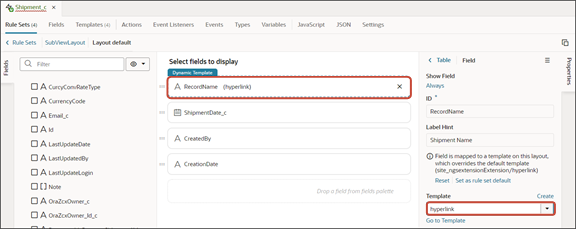

  8. Sub View Layoutルール・セットをクリックします。
  9. 「デフォルト」レイアウトの横にある「開く」アイコンをクリックします。
  10. RecordNameフィールドをクリックして選択します。
  11. 「プロパティ」ペインの「テンプレート」フィールドで、「hyperlinkTemplate」テンプレートを選択します。

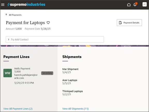

  4. データが存在する場合、リスト・ページで任意のレコードをクリックして、詳細ページにドリルダウンできます。ヘッダー・リージョンとパネルを含む詳細ページが表示されます。
    これで、「出荷」パネルが表示されるようになります。
    このスクリーンショットは、パネルがどのように見えるかを示しています。

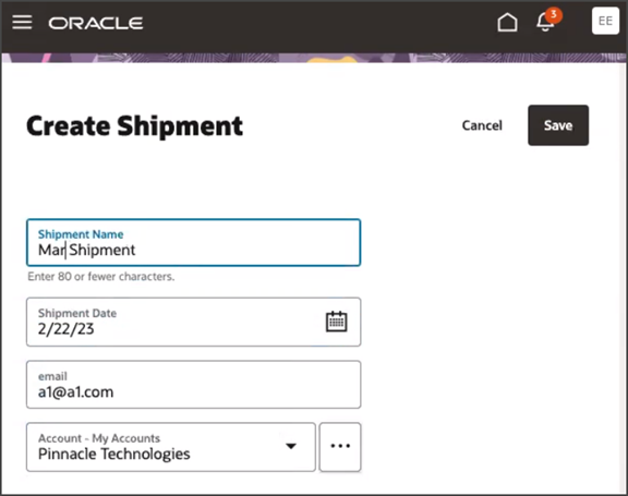

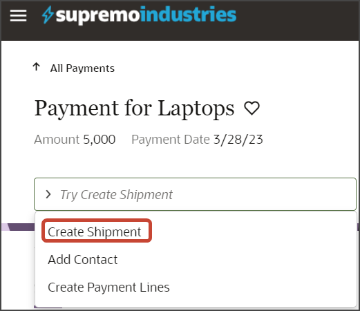

  5. 処理バーで、「出荷の作成」処理を選択します。
    このスクリーンショットは、「出荷の作成」処理へのアクセス方法を示しています。
    「出荷の作成」ページが表示されます。一般的な「出荷の作成」ページの例を次に示します:
    このスクリーンショットは、「出荷の作成」ページの例を示しています。
    出荷を作成すると、出荷の詳細ページにナビゲートされます。ブラウザの戻るボタンをクリックして、出荷の詳細ページに戻ります。
  6. 「出荷」パネルで、作成した出荷のリンクをクリックして、出荷の詳細ページにナビゲートします。
    ブラウザの戻るボタンをクリックします。

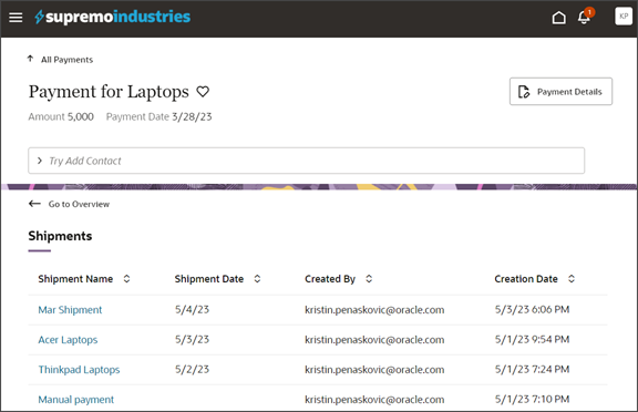

  7. 「すべて表示」リンクをクリックして、サブビューにドリルダウンします。
    このスクリーンショットは、サブビューがどのように見えるかを示しています。
  8. 「出荷」サブビューで、「Mar Shipment」リンクをクリックし、出荷の詳細ページにナビゲートします。
    ブラウザの戻るボタンをクリックします。
