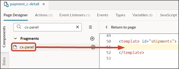

「コンポーネント」パレットで、「フィルタ」フィールドに
cx-panelと入力します。 -
cx-panelフラグメントを、テンプレート・エディタのshipmentsテンプレート・タグの間にドラッグ・アンド・ドロップします。
次のパラメータをフラグメント・コードに追加して、下のサンプルのようなコードにします。
Shipment_cおよびPayment_Id_PaymentShipment1Mは、必ず、関連オブジェクト名および外部キー・フィールドの適切な値に置き換え、カスタム・オブジェクト名の正しい大文字/小文字を維持してください。ノート:外部キー・フィールドの名前の形式は、常に
<Source object name>_Id_<Relationship name>です。ターゲット・オブジェクト(出荷)のREST describeを実行して、フィールド名を取得することもできます。<template id="shipments"> <oj-vb-fragment bridge="[[vbBridge]]" class="oj-sp-foldout-layout-panel" name="oracle_cx_fragmentsUI:cx-panel"> <oj-vb-fragment-param name="resource" value='[[ {"name": "Shipment_c", "primaryKey": "Id", "endpoint": $application.constants.serviceConnection } ]]'> </oj-vb-fragment-param> <oj-vb-fragment-param name="sortCriteria" value='[[ [{"attribute": "LastUpdateDate","direction": "desc" }] ]]'> </oj-vb-fragment-param> <oj-vb-fragment-param name="query" value='[[ [{"type": "qbe", "params": [{"key": "Payment_Id_PaymentShipment1M", "value": $variables.id }]}] ]]'> </oj-vb-fragment-param> <oj-vb-fragment-param name="context" value="[[ {} ]]"></oj-vb-fragment-param> <oj-vb-fragment-param name="extensionId" value="{{ $application.constants.extensionId }}"></oj-vb-fragment-param> </oj-vb-fragment> </template>次の表では、カスタム・パネルについて指定できるパラメータの一部について説明します。

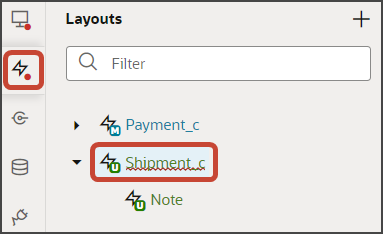

前のステップでは、パネル・テンプレートを構成しました。次に、パネルのレイアウトを構成します。
「レイアウト」タブをクリックし、「Shipment_c」ノードをクリックします。
「Shipment_c」タブで、Panel Card Layoutルール・セットをクリックします。
パネルに表示するフィールドを追加します。
「デフォルト」レイアウトの横にある「開く」アイコンをクリックします。
それぞれのパネルには固有のスロットが含まれています。フィールドのリストから、それぞれのフィールドを目的のスロットにドラッグします。
たとえば、RecordNameフィールドを「item1」スロットにドラッグ・アンド・ドロップします。そのスロットにIdフィールドが存在する場合、それを削除できます。
他の必要なフィールドを適切なスロットにドラッグ・アンド・ドロップします。たとえば、ShipmentDate_cフィールドを「item2」スロットにドラッグし、Email_cフィールドを「item3」スロットにドラッグします。
