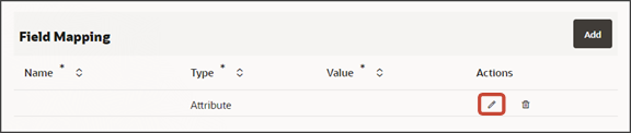

「フィールド・マッピング」リージョンで、「追加」をクリックします。
「処理」列で、「編集」アイコンをクリックし、次のフィールド値を設定します:

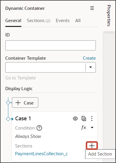

「プロパティ」ペインのケース1リージョンで、セクションの追加アイコンをクリックし、新規セクションをクリックします。

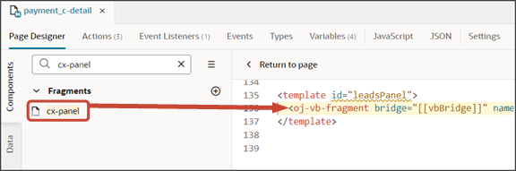

「コンポーネント」パレットで、「フィルタ」フィールドに
cx-panel
と入力します。 -
cx-panelフラグメントを、テンプレート・エディタのleadsPanelテンプレート・タグの間にドラッグ・アンド・ドロップします。
次のパラメータをフラグメント・コードに追加して、下のサンプルのようなコードにします。

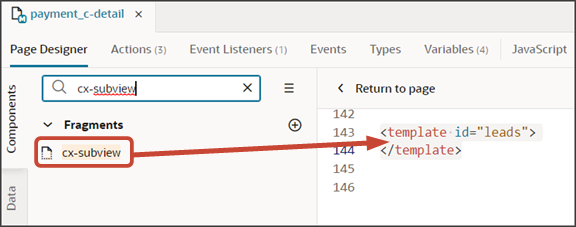

- 「コンポーネント」パレットで、「フィルタ」フィールドに
cx-subview
と入力します。 - cx-subviewフラグメントを、テンプレート・エディタのleadsテンプレート・タグの間にドラッグ・アンド・ドロップします。
- 次のパラメータをフラグメント・コードに追加して、下のサンプルのようなコードにします。

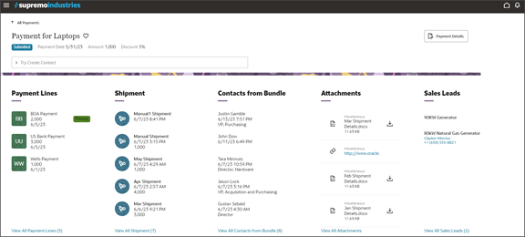

を追加する必要があります。次のスクリーンショットは、データを含むリスト・ページがどのように見えるかを示しています。

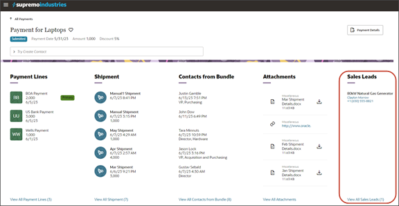

データが存在する場合、リスト・ページで任意のレコードをクリックして、詳細ページにドリルダウンできます。ヘッダー・リージョンとパネルを含む詳細ページが表示されます。
「営業リード」パネルが表示されるようになりました。

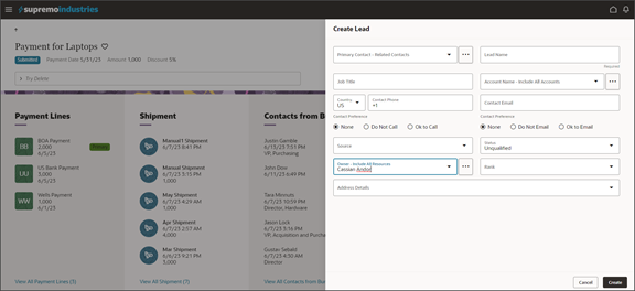

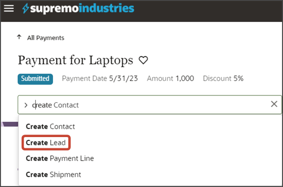

処理バーで、「リードの作成」処理を選択します。
「リードの作成」ページが表示されます。一般的な「リードの作成」ページの例を次に示します:
リードを作成すると、リードの詳細ページにナビゲートされます。ブラウザの戻るボタンをクリックして支払詳細ページに戻ると、「営業リード」パネルに新しいリードが表示されます。
「営業リード」パネルで、先ほど作成したリードのリンクをクリックして、リードの詳細ページにナビゲートします。

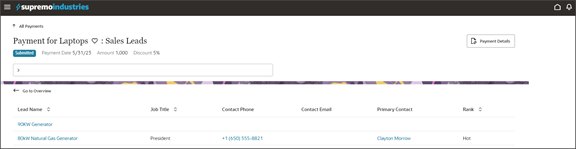

「すべて表示」リンクをクリックして、サブビューにドリルダウンします。
「営業リード」サブビューで、リードをクリックして、リードの詳細ページにナビゲートします。
