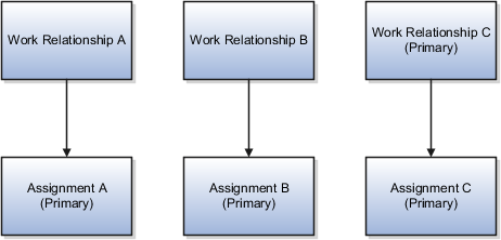

プライマリ・アサイメント
個人の情報には、総合プライマリ・アサイメントである1つのアサイメントからアクセスできます。1つのアサイメントの情報が必要な場合、プライマリ・アサイメント全体を使用します。たとえば、一部の政府報告書は、1つのアサイメントのみに基づきます。
各雇用関係で1つのアサイメントをプライマリ・アサイメントとして指定する必要があります。個人が複数の雇用関係を持つ場合、総合プライマリ・アサイメントは、プライマリ雇用関係のプライマリ・アサイメントです。
すべての雇用関係には、1つ以上のプライマリ・アサイメントが含まれる必要があります。次の雇用関係タイプは非プライマリとして作成されますが、これらの雇用関係タイプ内のアサイメントは引き続きプライマリとして作成されます。
処理待ち就業者雇用関係
オファー雇用関係(Oracle Recruiting Cloudを使用している場合)
