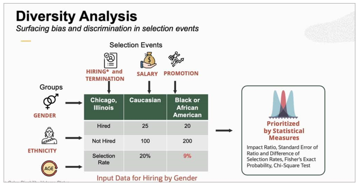

提供されたデータによると、220人の黒人またはアフリカ系アメリカ人のうち20人のみが採用されており、選択率は9%でした。対照的に、白人の選択率は20%です。この格差を調査し、統計的に有意であるかどうかを判断するために、Z検定、カイ二乗検定、フィッシャーの正確確率検定を含む様々な統計的検定を利用できます。これらの方法は、観察された差異が偶然によるものか、体系的な影響によるものかどうかを識別するのに役立ちます。
fahia-diversity-analysis-surfacing-bias.pngの説明が続きます
図fahia-diversity-analysis-surfacing-bias.pngの説明
帰無仮説は「雇用決定は差別的でない、または選択レートは等しい」であり、この仮説をデータで検定する際の理想的な結果は、標準偏差が低く、仮説の正しさが検証されることです。

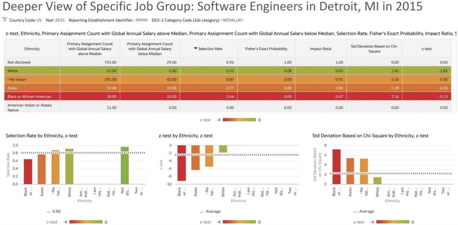

特定のジョブ・グループの詳細表示

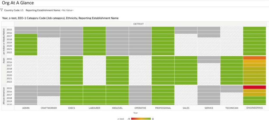

特定のジョブ・グループの詳細を示す画像を参照すると、カイ二乗検定とZ検定によれば、白人と比較して、黒人またはアフリカ系アメリカ人だけでなく、アジア人の選択率にも統計的に有意な違いがあることが明らかです。データが平均に対してどの程度離散しているかに注目してください。これはサンプル・データであり、特定の状況、コミュニティまたは会社を表すものではありません。類似点があるとしても、まったくの偶然です。
この仮説は否定されたため、さらにドリルダウンして組織内の詳細データを把握します。詳細レポートには、類似する差異が数年にわたって存在し、調査が必要な可能性があることが示されています。
給与データで分析を拡張して、サンプル・データのアジア人、および黒人またはアフリカ系アメリカ人の給与が中央値より低いという統計的証拠を見つけることができます。これにより、当初の帰無仮説がさらに弱まります。詳細レポートには、類似する差異が数年にわたって存在し、調査が必要な可能性があることが示されています。必要に応じてさらに調査すれば、組織全体のこれらの差異の深さと広がりを把握できます。

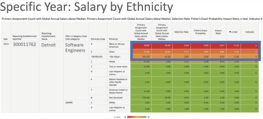

給与を使用して同じ報告組織内の従業員の報酬を比較することにより、さらにデータを分析して、中央値を上回る従業員数または下回る従業員数に基づいて、複数年にわたって、様々なエスニシティの選択レートおよび標準偏差を把握できます。この例では、様々な統計属性(Z検定やフィッシャーの正確確率など)を使用して、特定の年(2015年など)の他の特定のエスニシティと比較して、アフリカ系アメリカ人やアジア人などのエスニック・グループの標準偏差が高いことがわかります。
組織一覧
さらに分析すると、エンジニアの特定のジョブ・カテゴリについて、同じエスニック・グループの標準偏差が高いことがわかります。これにより、組織内の特定のエスニック・グループの給与に差異があることが統計的に示されている可能性があるという主張が立証されます。これらの分析は、D&Iのリーダー、ピープル・リーダーおよび組織が、公正な慣行を組織内で育成し、定期的にモニタリングするためのデータ・ポイントのガイドラインとしての役割を果たします。
特定の年のエスニシティ別給与

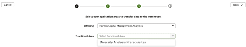

    • コンソールの「アプリケーション」「人材管理」を選択します。

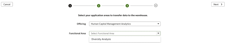

    • データ・パイプラインを作成するウィザードのステップ1で、「オファリング」「人材管理分析」、および「機能領域」「多様性分析の前提条件」を選択します。
  • 「多様性分析」機能領域のデータ・パイプラインを作成します。機能領域のデータ・パイプラインの作成のステップを完了します。

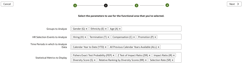

    • データ・パイプラインを作成するウィザードのステップ2で、適切なパラメータ値を選択します。

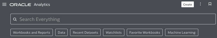

  1. ホーム・ページに移動し、「作成」「ワークブック」の順にクリックします。
    Oracle Analytics Cloudホーム・ページの「作成」オプション

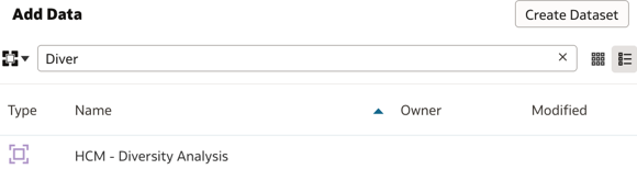

  2. 「データの追加」で「多様性分析」を検索し、結果の「HCM – 多様性分析」を選択します。
    「HCM - 多様性分析」サブジェクト領域が表示されている「データの追加」ダイアログ

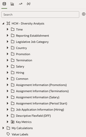

  3. サブジェクト領域の詳細を表示します。多様性分析サブジェクト領域のフォルダには、就業者の基本情報、昇格・昇進のアサイメント情報、退職、給与変更およびジョブ応募情報が含まれています。属性とファクトを使用してビジュアライゼーションを作成できます。
    HCM - 多様性分析サブジェクト領域の詳細

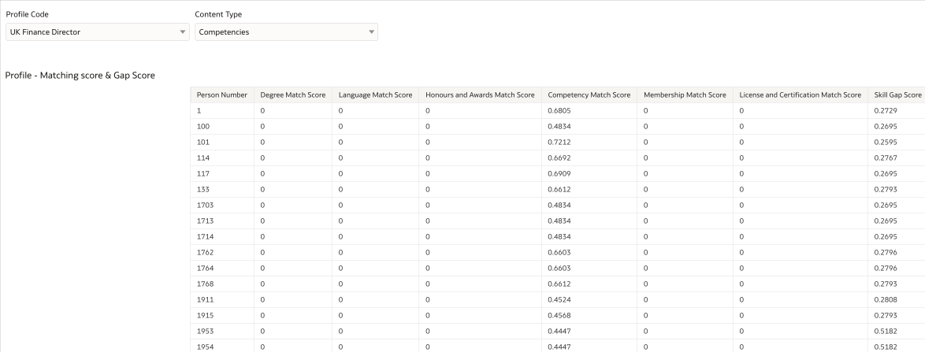

「プロファイル一致」により、各属性の一致スコア、総合スコア、百分位数一致スコアおよびスキル・ギャップ・スコアが割り当てられます。さらに、このサブジェクト領域では、特定のジョブ・プロファイルに対して、就業者が適格になるためのスキルアップ要件が提示されます。この情報は、「HCM - プロファイル一致」サブジェクト領域に格納されます。

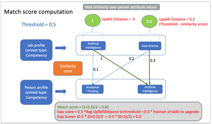

ジョブ・プロファイルに人工知能およびデータ・サイエンスのコンピテンシが必要であるとします。「プロファイル一致」サブジェクト領域では、就業者のタレント・プロファイルに対してトレーニング済の類似性アルゴリズムが実行され、各コンピテンシに一致スコアが割り当てられます。就業者のタレント・プロファイルに人工知能が含まれている場合は、1という値が割り当てられます。ジョブに「データ・サイエンス」が必要だが、就業者に「分析的思考」のみがある場合は、埋込みのコサイン類似度のベクトル表現に基づいて、類似度値0.3が割り当てられます。「プロファイル一致」により、すべての属性の類似度スコアが求められて、これらの項目の平均が一致スコアになります。この場合は、(1 + 0.3) / 2 = 0.65になります。就業者がジョブ・プロファイルに適格になるために役立つ各属性のスキルアップ要件も表示されます。スコアが0.5未満の属性が、候補者のスキルアップ要件として表示されます。
fahia-match-score-computation.pngの説明が続きます
図fahia-match-score-computation.pngの説明

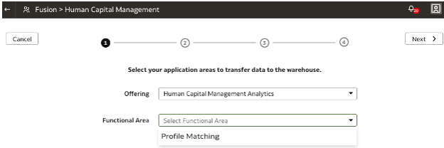

  • 「プロファイル一致」機能領域のデータ・パイプラインを作成します。データ・パイプラインの作成時に、次のステップを必ず実行してください:
    • データ・パイプラインを作成するウィザードのステップ1で、「オファリング」「人材管理分析」、および「機能領域」「プロファイル一致」を選択します。

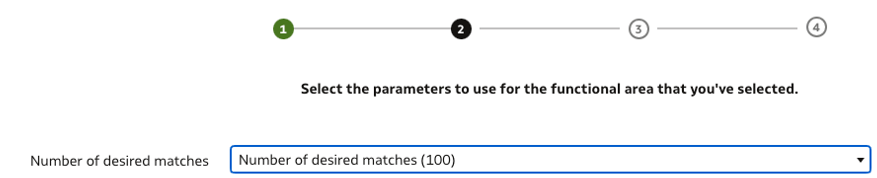

    • データ・パイプラインを作成するウィザードのステップ2で、「必要な一致件数」に適切な値(100など)を選択します。選択した値に基づいて、その件数の一致するプロファイルが上位から表示されます。たとえば、100を指定すると、上位100件の一致するプロファイルが表示されます。すべてのプロファイルを照合する必要がある場合は、必要な一致件数として「-1」を選択します。

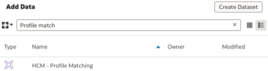

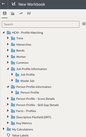

  3. 「データの追加」で「プロファイル一致」を検索し、結果から「HCM - プロファイル一致」を選択します。
    「HCM - プロファイル一致」サブジェクト領域が表示されている「データの追加」ダイアログ
  4. サブジェクト領域の詳細を表示します。「プロファイル一致」サブジェクト領域のフォルダには、就業者の基本情報、ジョブ・プロファイル、モデル・プロファイル、個人プロファイル、プロファイル・スコア詳細、ギャップ詳細などのプロファイル情報が含まれています。属性とファクトを使用してビジュアライゼーションを作成できます。
    「HCM - プロファイル一致」サブジェクト領域の詳細

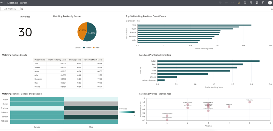

    一致するプロファイルのレポート
