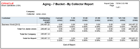

回収担当別年齢調べ7バケット・レポート
このレポートでは、顧客のオープン・トランザクション情報を7バケット年齢調べ方法に基づいて回収担当別に表示できます。
この図は、回収担当別回収年齢調べ7バケット・レポートのサンプルを示しています。
この図には、回収年齢調べ7バケット・レポートが示されています。
レポートのパラメータ
この表は、回収担当別回収年齢調べ7バケット・レポートを作成するために必要なすべてのパラメータを示しています。
パラメータ名
説明
年齢調べバケット方法
企業の設定に応じて、「ステージング」または「年齢調べ済」のいずれかになります。

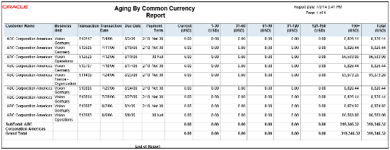

年齢調べ共通通貨レポート
このレポートでは、すべてのビジネス・ユニットまたは特定のビジネス・ユニットについて、1つの共通通貨に換算されたすべてのオープン・トランザクション情報を表示できます。
この図は、年齢調べ共通通貨レポートのサンプルを示しています
この図には、年齢調べ共通通貨レポートが示されています。
レポートのパラメータ
この表は、年齢調べ共通通貨レポートを作成するために必要なすべてのパラメータを示しています。
名前
説明
ターゲット通貨
レポートで表示する通貨です。デフォルトはUSDです。
年齢調べバケット方法
