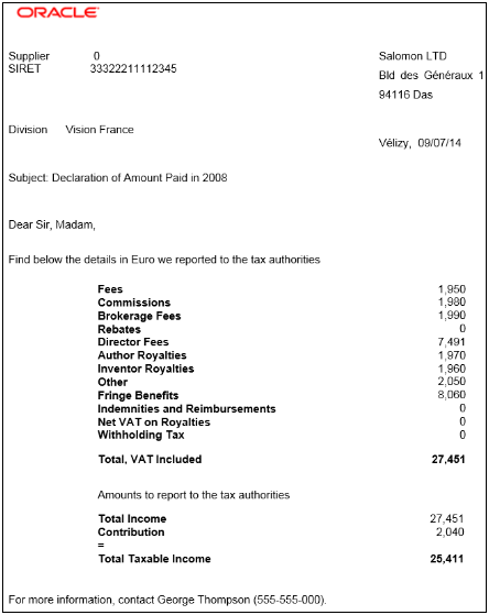

  • フランス用DAS2契約通知書: 所得が現行年のDAS2抽出ファイルにレポートされたフランスの契約者すべてに通知書を生成します。フランスの所得税タイプ別にグループ化されたOracle Fusion Payablesからの所得税額をリストします。
    次の図は、フランス用DAS2契約通知書の例です。
    フランス用DAS2契約通知書

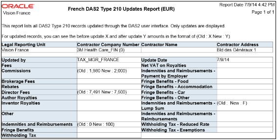

  • フランス用DAS2タイプ210更新レポート: 検証レポートの最終実行以降に作成されたフランスのDAS2レポートに関連するデータに対するすべての変更のリストを生成します。
    次の図は、フランス用DAS2タイプ210更新レポートの例です。

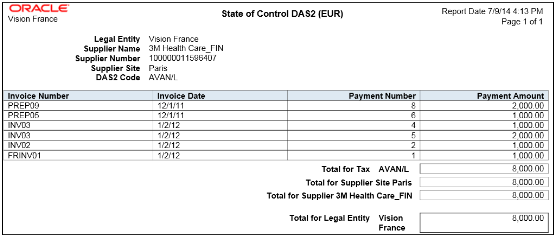

  • フランス用DAS2検証レポート: 買掛管理で入力されたデータからフランスの契約者のDAS2情報および関連する所得税情報を生成します。DAS2一時表に情報を抽出し、フランス用DAS2検証抽出実行レポートを自動的に発行します。
    次の図は、フランス用DAS2検証レポートの例です。
    フランス用DAS2検証レポート
