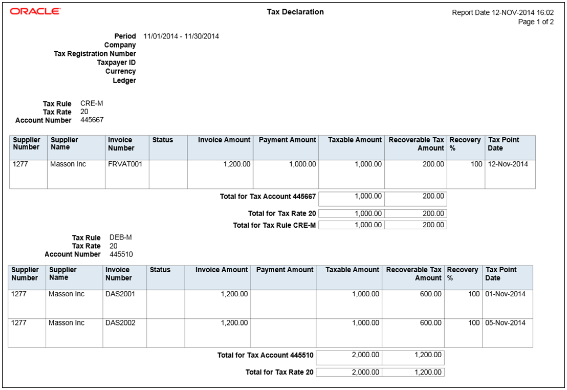

次の図はこのレポートの例です。

VAT処理は税金課税基準、税金ポイント日付に基づいており、レポート可能としてマークされます。レポート可能オプションが「はい」に設定されている税金明細のみがレポートされます。
フランス用控除VAT申告レポートには、控除対象のVAT金額が出力され、次のような控除税務処理基準でトランザクションがグループ化されます。
DEB-M税務処理基準: 商品またはサービスの受入済請求書でのVAT控除。
CRE-M税務処理基準: 請求書支払でのVAT控除。
CRE-Mルールが適用されるトランザクションの場合、税金課税基準は「支払」に設定され、一部支払済または全額支払済の場合にレポートされます。
このレポートには、DEB-MおよびCRE-M税務処理基準の2つの別個のセクションが表示され、一般会計に転記されていないトランザクションの詳細がリストされます。繰延税率がある請求書は、請求書の支払後にのみCRE-Mの一部としてレポートされます。請求書、会計または搬送に税金課税基準が設定された税率がある請求書は、DEB-Mセクションの下にレポートされます。
