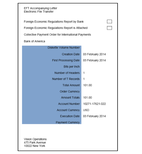

資金取得付き通知書は、支払システムまたは銀行に手動で送信される事前定義済資金取得レポートです。このレポートは、精算バッチ・ファイルに添付され、その内容の要約を示します。
次の図は、資金取得付き通知書の例です。
次の図は、資金取得付き通知書の例です。
