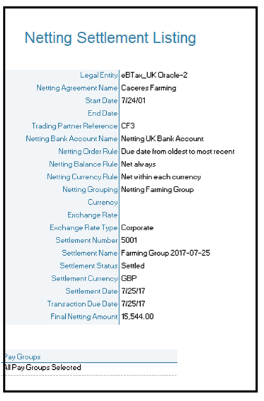

  • 「ヘッダー」タブ: 次のイメージに表示されているように、決済時点で有効であったネッティング契約オプションとネッティング決済オプションをリストします。
    この図は、サンプルのネッティング決済レポートの「ヘッダー」タブを示しています。

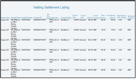

  • 「買掛/未払金トランザクション」タブ: 次のパラメータがリストされます。
    • サプライヤ名
    • サプライヤ番号
    • 納税者ID
    • 税務登録番号
    • サプライヤ・サイト
    • 請求書番号
    • 請求書日付
    • 請求書タイプ
    • 支払起算日
    • 金額
    • 請求書通貨
    • 未回収金額: ネッティング前の未回収請求書金額を示します。
    • 最終ネッティング金額: ネッティングされた請求書の金額を示します。
    • ネッティング後の未回収金額: ネッティング後の最終未回収請求書金額を示します。
      ノート:
      プラスのネッティング後の未回収金額未回収金額よりも少ない請求書として、一部ネッティング済の請求書を識別できます。
    • 決済通貨
    次の図は、買掛/未払金のサンプル・ネッティング決済リストを示しています。
    この図は、買掛/未払金用のネッティング決済リストのサンプルを示しています。
