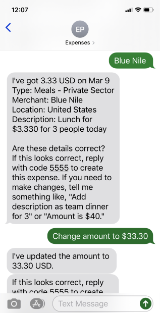

  • アシスタントは、摘要またはアップロードされた領収書から関連する詳細を抽出した後に詳細を要約し、その正確さを確認するようにユーザーに要求します。この段階でユーザーが必要な変更を加えることができます。この時点では、アシスタントが経費を作成するために指定したセキュリティ・コードをユーザーは入力していません。セキュリティ・コードを入力する前に経費を変更する方法のサンプル・スクリーンショットを次に示します。
    ノート:
    経費を保存するには、常に一意の4桁のコードを入力する必要があります。

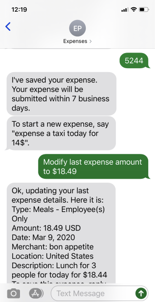

  • セキュリティ・コードを入力して経費を作成すると、経費が発行されるタイミングを知らせるメッセージが届きます。この段階でもユーザーが必要な変更を加えることができます。セキュリティ・コードを入力した後に経費を変更する方法のサンプル・スクリーンショットを次に示します。
    このスクリーンショットは、セキュリティ・コードを 入力した後に経費を変更する方法を示しています。
経費を保存した後に編集はできますが、アシスタントから経費を削除することはできません。保存済経費の発行を削除または取り消すには、Expenses Webアプリケーションに移動する必要があります。
