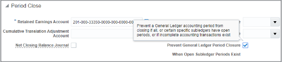

  1. 「設定および保守」作業領域で、「元帳オプションの指定」タスクに移動します。
    • オファリング: 財務
    • 機能領域: 一般会計
    • タスク: プライマリ元帳スコープが設定されている「元帳オプションの指定」
  2. 「期間クローズ」セクションで、「オープン補助元帳期間が存在する場合に一般会計期間のクローズを防止」オプションを選択します。
    「元帳オプションの指定」ページのフィールド・ヘルプが表示された元帳オプションのイメージを次に示します。
    「期間クローズ」セクションで、 「オープン補助元帳期間が存在する場合に一般会計期間のクローズを防止」オプションが有効になっています。
  3. 変更を保存します。

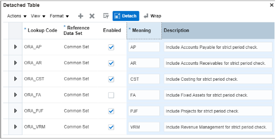

  1. 「設定および保守」作業領域で、「一般会計参照値の管理」タスクに移動します。
    • オファリング: 財務
    • 機能領域: 一般会計
    • タスク: 一般会計参照値の管理
  2. 「参照タイプ」フィールドにORA_GL_INCLD_STRICT_PRD_CLOSEと入力し、「検索」をクリックします。
    参照コード、ステータス、内容および摘要を含む検索結果のイメージを次に示します。
    資産、原価管理、買掛管理、売掛管理、プロジェクト・ファウンデーションおよび収益管理の各補助元帳を表示するORA_GL_INCLD_STRICT_PRD_CLOSE参照タイプの検索結果。資産以外のすべての補助元帳が使用可能になっています。
  3. 「使用可能」チェック・ボックスを選択して、除外する補助元帳の選択を解除します。
    ノート:
    「使用可能」チェック・ボックスを再度選択して、以前に除外した補助元帳を含めることができます。
  4. 変更を保存します。

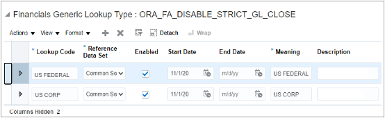

資産補助元帳を含めることについて
デフォルトでは、資産補助元帳はすでに期間ステータス例外チェックから除外されています。資産を含める場合は、「一般会計参照値の管理」ページで、資産補助元帳の「使用可能」チェック・ボックスを選択します。資産補助元帳を含めると、一般会計期間クローズ・プロセスによって、資産台帳の期間ステータスもチェックされます。プライマリ元帳への転記に使用可能な資産台帳がクローズされていない場合、一般会計期間はクローズできません。
特定の資産台帳を期間ステータス例外チェックから除外するには、ORA_FA_DISABLE_STRICT_GL_CLOSE参照タイプの「固定資産参照の管理」ページの参照コード・セクションにリストします。「参照コード」および「内容」フィールドに資産台帳の名前を入力します。「共通セット」参照データ・セットを選択し、参照コードを有効にします。
ノート:
「使用可能」チェック・ボックスの選択を解除するか、特定の資産台帳の行を削除することで、以前に除外した資産台帳を再度含めることができます。
ORA_FA_DISABLE_STRICT_GL_CLOSE参照タイプの参照コードの例のイメージを次に示します。
2つの有効な参照コード(それぞれが資産台帳を表す)を示すORA_FA_DISABLE_STRICT_GL_CLOSE参照タイプの検索結果。
ノート:
ORA_GL_INCLD_STRICT_PRD_CLOSE参照タイプに対して有効にすることで資産補助元帳を含めて、ORA_FA_DISABLE_STRICT_GL_CLOSE参照タイプを使用して資産台帳を除外しない場合は、一般会計期間クローズ・プロセスによってすべての資産台帳の期間ステータスがチェックされます。プライマリ元帳への転記に使用可能な資産台帳がクローズされていない場合、一般会計期間はクローズできません。
