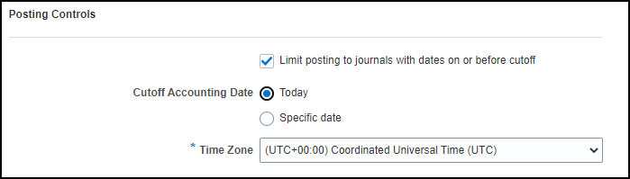

    このイメージに示すように、デフォルト値は「本日」で、デフォルトのタイム・ゾーンは協定世界時(UTC)です。
    このイメージは、会計締日が「本日」、タイム・ゾーンがUTCに指定された「転記管理」サブセクションを示しています。
    タイム・ゾーンは世界中の他のタイム・ゾーンに変更できます。タイム・ゾーンは、指定されたタイム・ゾーンの午前12時を経過するタイミングを決定するために使用されます。これは、その日付以前の会計日の仕訳バッチを転記するための適格日を示します。

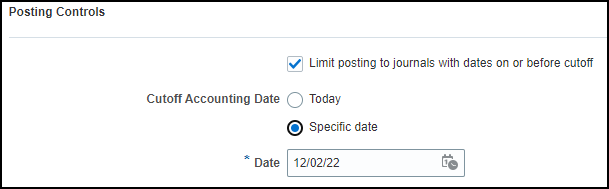

    会計締日を「特定日」に設定して、仕訳バッチ転記用の締日として期日を設定します。バッチを転記に適格にするには、そのバッチ内のすべての仕訳に、指定した締日以前の会計日が必要です。デフォルト値は現在のシステム日付です。必要に応じて日付を更新できます。
    このイメージは、2022年12月2日に設定された特定日の例を示しています。
    この図は、特定日が会計締日、指定した日付が2022年12月2日である「転記管理」サブセクションを示しています。
    ノート: ERP統合RESTエンドポイントを使用して、会計締日が「特定日」に設定されている日付を更新できます。これは、必要な日次期間クローズ・プロセスの完了後に会計締日を早める場合に役立ちます。また、RESTを使用して、会計締日を特定のタイム・ゾーンで「本日」に設定することもできます。
