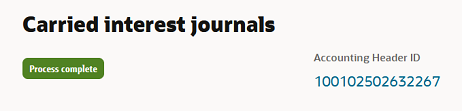

「成功報酬配分」作業領域から「成功報酬仕訳」へのアクセス
「成功報酬配分」作業領域で、成功報酬配分から生成された成功報酬仕訳の詳細にアクセスできます。詳細には、成功報酬仕訳のステータスおよび仕訳に含まれるすべての配分が含まれます。これらは、補助元帳会計の成功報酬仕訳からアクセスできる詳細と同じものです。
  1. 「成功報酬配分」作業領域で、合弁企業の名前および「プロセス完了」ステータスで検索して、処理済配分を表示します。
  2. 「成功報酬配分」行で、「配分ID」列のリンクをクリックします。
  3. 追加詳細を含むページで、「成功報酬仕訳」セクションまで下にスクロールし、「会計ヘッダーID」リンクをクリックします。
    この画像は周囲のテキストで説明されます
    このリンクをクリックすると、同じ当初トランザクションに関連する配分の仕訳や配分金額などの追加詳細を提供するアプリケーションが開きます。
