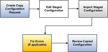

次の図に、構成のコピー・プロセスのステップを示します。ステップには、構成のコピー要求の作成、ステージ済構成の編集、ステージ済構成のインポート、エラーの修正(該当する場合)、コピーされた構成の確認があります。
この図は、構成のコピー・プロセスを 示しています。
