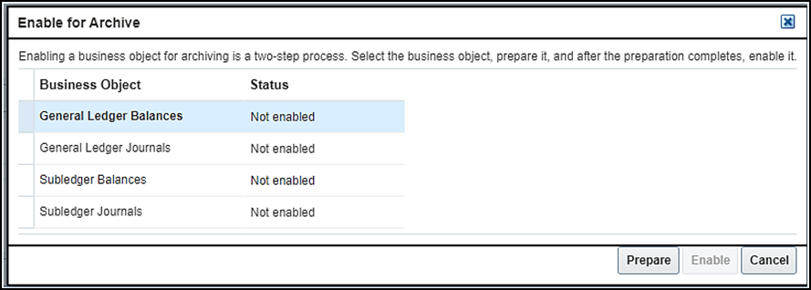

- 「アーカイブおよびパージ・ポリシーの管理」ページで、「会計データ」ビジネス・オブジェクトの行を選択します。
- 「アーカイブに使用可能」ボタンをクリックします。
- 「アーカイブに使用可能」ダイアログ・ボックスで、ステータスが「使用不可」のビジネス・オブジェクトを選択し、「準備」をクリックします。
一般会計残高ビジネス・オブジェクトが選択され、「準備」ボタンが有効になっている「アーカイブに使用可能」ダイアログ・ボックスの例を次に示します。
- 準備が完了した後、ビジネス・オブジェクトを再度選択し、「使用可能」をクリックします。プロセスが完了するまでに時間がかかることがあることを示し、続行するかどうかを確認する警告が表示されます。ノート: ビジネス・オブジェクトは任意の順序で準備できます。ビジネス・オブジェクトを任意の順序で有効にすることもできます。唯一の要件は、ビジネス・オブジェクトを有効にする前に準備する必要があることです。
- すべての埋込みビジネス・オブジェクトが準備され、有効になると、次のステップに進むことができます。

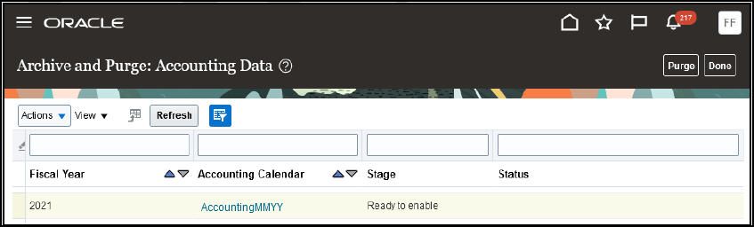

- 「アーカイブおよびパージ・ポリシーの管理」ページで、「会計データ」ビジネス・オブジェクトをクリックします。
- 「アーカイブおよびパージ: 会計データ」ページで、新しい会計年度および会計カレンダを含む行を選択します。ノート: まだ有効になっていない行には、「使用可能準備完了」ステージが表示されます。
アーカイブ用に有効にする準備ができた会計年度と会計カレンダの組合せがある「アーカイブおよびパージ: 会計データ」ページの例を次に示します。
- 「処理」メニューから「アーカイブに使用可能」を選択します。
プロセスが正常に完了すると、会計年度と会計カレンダの組合せのステージが「検証準備完了」に変わります。
