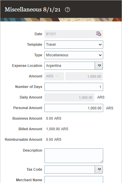

  1. 個人使用のための品目を1000 ARSで購入。このトランザクションは現地通貨のARSで実行され、ファイルにARSで取り込まれました。

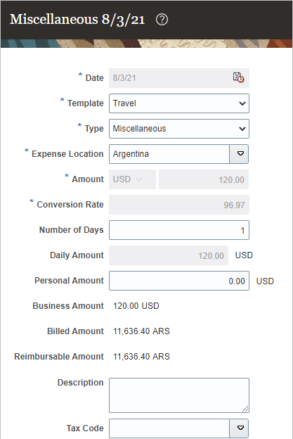

  2. 仕事上の食事に対して120 USDを支払い、ファイルにUSDで取り込まれました。ファイルがアップロードされて処理されると、USDで実行されたトランザクションがExpensesによってARSに換算され、「コーポレート・カード・トランザクションのレビュー」ページに次のように表示されます。

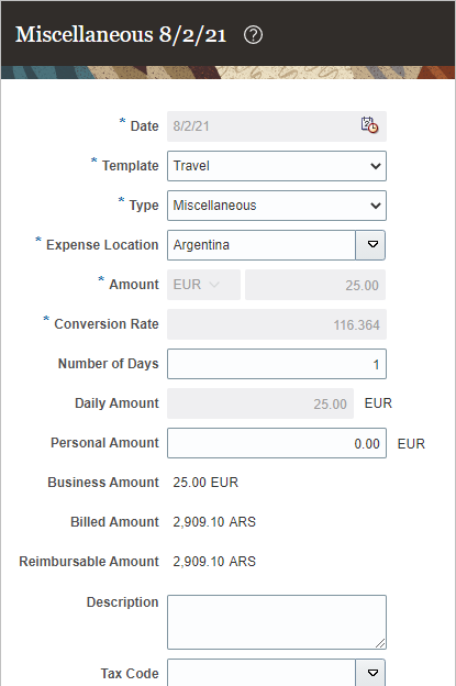

  3. コンピュータ周辺機器を25 EURで購入。このトランザクションは、カード・フィード・ファイルで30 USDに換算されました。このトランザクションはExpensesによってARSに換算され、「コーポレート・カード・トランザクションのレビュー」ページに次のように表示されます。

この画像は、1000 ARSのトランザクションが表示された「経費」作業領域を示しています。
ARSでトランザクションが表示された「経費」作業領域。
この画像は、120 USDのトランザクションとその相当額がARSで表示された「経費」作業領域を示しています。
USDでトランザクションが表示された「経費」作業領域。
この画像は、25 EURのトランザクションとその相当額がARSで表示された「経費」作業領域を示しています。
EURでトランザクションが表示された「経費」作業領域。

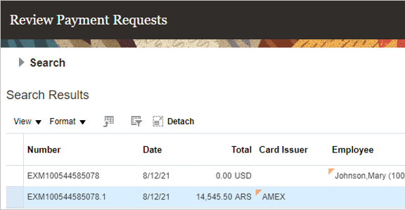

経費精算書が承認および監査された後、監査者が「経費払戻の処理」プロセスを実行して、従業員およびカード会社に対する支払要求を作成します。この支払要求は、カード会社に対してARSで生成されます。
この画像は、支払要求をレビューするページを示しています。
