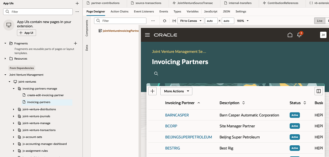

  4. 「管理者」セクションで、「Visual Builder Studioでページを編集」を選択します。選択したページがVB Studioプロジェクトのワークスペースに開きます。
    次の画像は、VB Studioプロジェクトのワークスペースを示しています。「アプリケーションUI」ペインには、「invoicing-partners」ページが選択された状態で「invoicing-partners-manage」フローが展開されて表示されます。このページのユーザー・インタフェースがページ・デザイナに表示されます。
    この画像は、「アプリケーションUI」ペインで「invoicing-partners」ページが選択され、ページのユーザー・インタフェースがページ・デザイナに表示された状態のVB Studioプロジェクトのワークスペースを示しています。

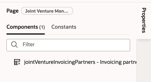

    「プロパティ」ペインの「コンポーネント」タブに、拡張できるページのコンポーネントを表示できます。この例では、コンポーネントは動的表であり、次の画像に示すようにjointVentureInvoicingPartnersというラベルが付いています:
    この画像は、「コンポーネント」タブが開いた「プロパティ」ペインを示しており、「invoicing-partners」ページのコンポーネントを示しています。
  5. コンポーネントをクリックすると、コンポーネントのルールセットとレイアウトが表示されます。

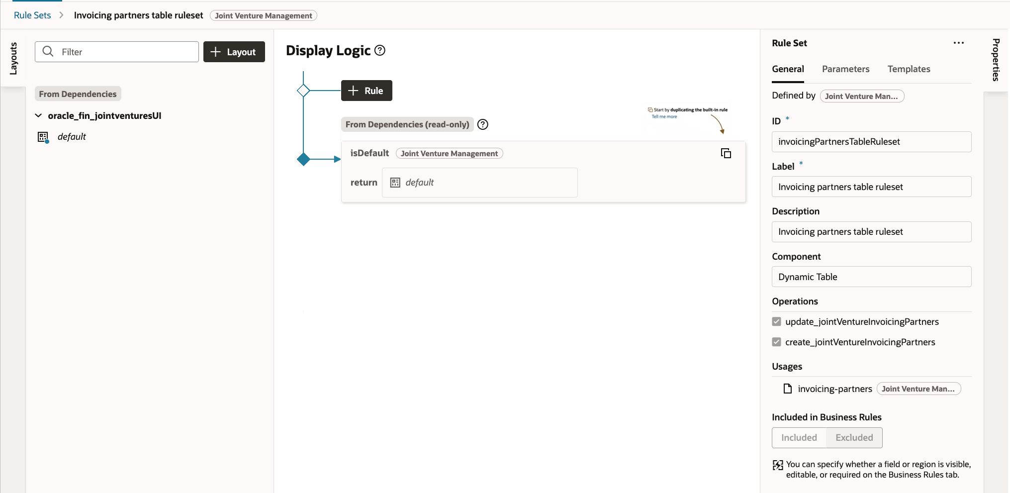

  6. 「ルール・セット」セクションのリンクをクリックします。アプリケーションに付属している基本コードと、それに関連付けられたレイアウトが表示されます。コードを拡張するには、コードのコピーを作成する必要があります。
    次の画像は、請求パートナ表ルールセットが開いた状態のVB Studioプロジェクトを示しています。「レイアウト」ペインには、ルールセットに関連付けられたデフォルト・レイアウトが表示されます。ロジックの表示ペインには、ページのデフォルトのルールセットが表示されます。「プロパティ」ペインには、選択したルールセットに関する詳細が表示されます。
    この画像では、VB Studioプロジェクトで請求パートナ表ルールセットが開かれており、その詳細が周囲のテキストで説明されています。
  7. ロジックの表示で、デフォルト・ルールセット「isDefault」のコピー・アイコンをクリックします。

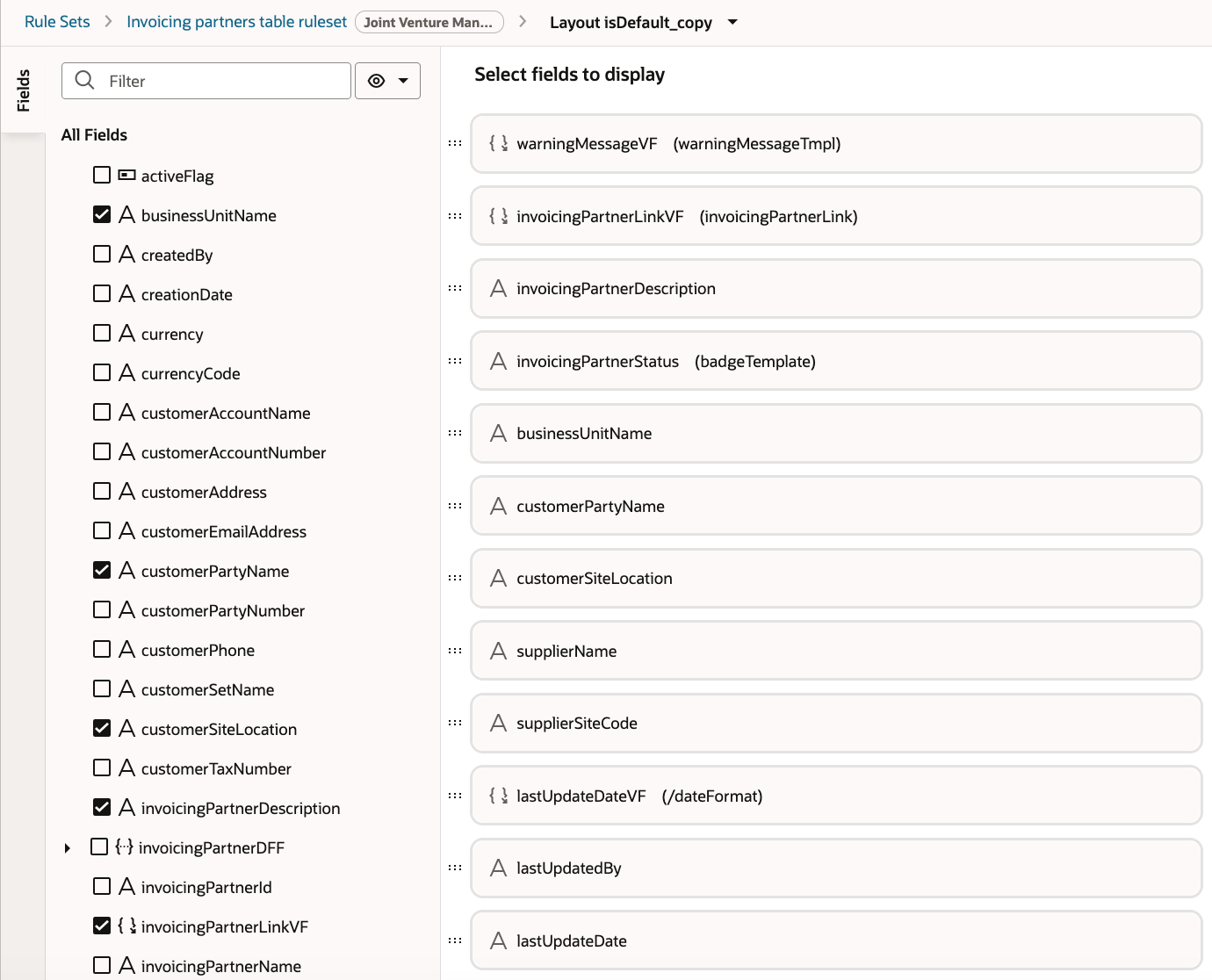

  8. 「ルールの複製」ダイアログで、新しいルールセットの名前を入力し、レイアウトのコピーも作成するチェック・ボックスを必ず選択してください。
  9. 「レイアウト」ペインで、新しく作成したレイアウトをクリックします。
    デフォルト・レイアウトで提供されているすべてのフィールドが、コピーされたレイアウトで使用可能であることに注目してください。
    次の画像は、請求パートナ表ルールセットに対してページ・レイアウト・ペインが開かれた状態のVB Studioプロジェクトを示しています。「フィールド」ペインには、請求パートナ用のOracle REST APIに含まれるすべてのフィールドがリストされます。表示するフィールドの選択ペインには、選択したフィールド、およびユーザー・インタフェースでのフィールドの順序がリストされます。
    この画像では、請求パートナ表ルールセットのページ・レイアウト・ペインが開かれた状態のVB Studioプロジェクトが表示されており、その詳細が周囲のテキストで説明されています。
  10. ユーザー・インタフェースに「作成日」フィールドを追加するには、「フィールド」ペインからこのフィールドを検索して選択します。選択すると、表示するフィールドの選択ペインに、そのフィールドが自動的に表示されます。リスト内のフィールドは、ユーザーインターフェイスで表示する順序に応じて並べ替えることができます。
