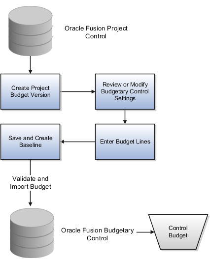

管理予算の作成
プロジェクト財務管理の「プロジェクト」作業領域で、「自分のプロジェクト」ページからプロジェクトをオープンします。
- 「タスク」パネルの「プロジェクト予算の管理」をクリックして、「予算バージョンの管理」ページにナビゲートします。
- 「予算バージョンの作成」をクリックし、予算バージョンの作成に使用するオプションを選択してから、財務プラン・タイプを選択します。予算バージョンは、次の条件を満たしている必要があります。
- 予算の財務プラン・タイプが予算管理で使用可能である必要があります。
- 予算バージョンでプロジェクトと同じプライマリ・プランニング・リソース・ブレークダウン・ストラクチャを使用していること。
- 交付予算を使用している場合、カレンダ・タイプは「交付カレンダ」であること。
- 「予算作成詳細」セクションで、「予算管理設定」をクリックし、次の管理予算詳細を選択します:
- リソース管理: 最上位リソースまたは最下位リソースのコストを管理するかどうかを示します。たとえば、管理対象として、特定のコスト・タイプまたは指定個人を設定します。または、組織またはコスト・カテゴリの最上位リソースに管理を設定します。
- タスク管理: 最上位タスクまたは最下位タスクのコストを管理します。
- スポンサード・プロジェクトの資金ソース管理。
- 「組合せの生成」をクリックします。ノート: 最上位リソースや最下位リソースなど、デフォルトの管理予算セグメントを変更するたびに、組合せを生成します。
管理予算の組合せは、「管理レベル詳細」セクションにリストされます。
- コストの管理の必要性に基づいて「管理レベル」(「絶対」、「勧告」または「追跡」)および「許容率」を選択し、「保存して続行」をクリックします。
- 作成した予算でプロジェクトの予算明細を管理します。交付予算を作成する場合、期間レベルでタスクおよびリソースに対して予算計画詳細と予算明細を入力します。
- 予算バージョンを保存します。
- ベースラインを作成します。ベースラインは、「予算バージョンの管理」ページ、「予算バージョンの編集」ページまたは「予算のレビューおよび確定」ページで作成できます。
アプリケーションは、予算管理でプロジェクト、リソース、タスクおよび資金ソースに対して個別の管理予算を作成します。管理予算の数は、プロジェクト、タスク、リソース、交付、資金ソースなどの属性の組合せに基づきます。
- 「ベースライン予算レビュー」ダイアログ・ボックスで、作成される管理予算をレビューし、各管理予算について現行作業中予算コスト、現行ベースライン予算コスト、消費済金額、および提案された予算の増減の金額をレビューおよび検証して、「OK」をクリックします。
「管理レベル詳細」にリストされている詳細管理予算が作成されます。
