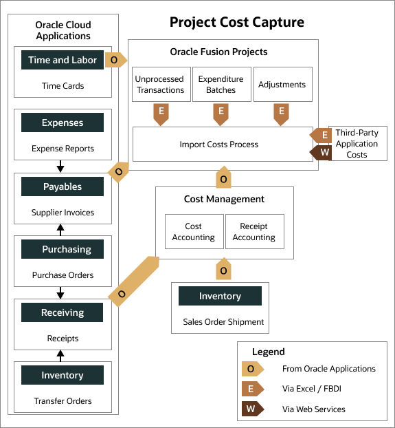

次の図は、内部および外部アプリケーションから様々なタイプの原価を取得し、それらをプロジェクトに転送する方法を示しています。
Oracle Projects内の様々な内部および外部
アプリケーションからプロジェクト・コストを取得する方法を
示すフローチャート
