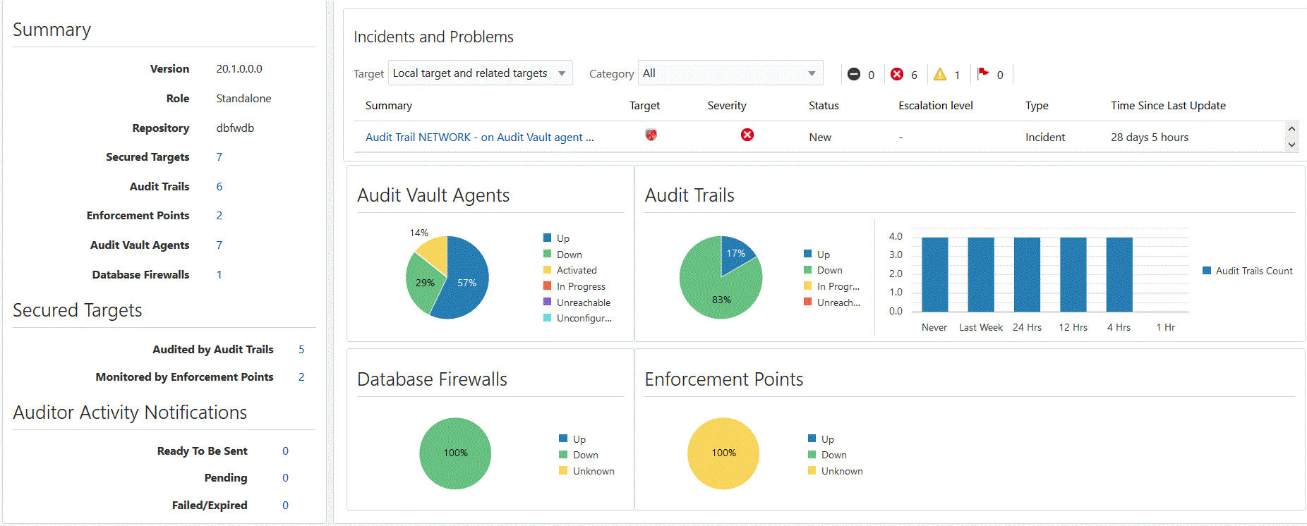

AVDFプラグインのホームページ
インストールして構成を完了したら、次に示すとおり、Enterprise ManagerからOracle Audit Vault and Database Firewallをモニターできるようになります。このページの各項および各リージョンは、「プライマリAVDFプラグインのモニタリング概要」で説明します。
AVDFプラグインのホームページ

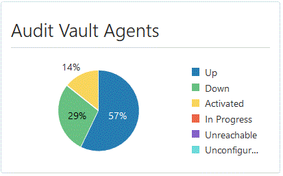

Audit Vault Agent
このリージョンには、Enterprise ManagerによってEnterprise ManagerターゲットとしてモニターされるAudit Vault Agentだけでなく、Audit Vault and Database FirewallによってモニターされるすべてのAudit Vault Agentのステータス情報と構成の問題が表示されます。また、Enterprise ManagerでEnterprise ManagerターゲットとしてモニターされないAudit Vault Agentに関する情報も表示されます。
グラフには、エージェントが停止しているか、進行中か、使用不可か、または稼働中かが表示されます。
Audit Vault Agentの円グラフ
詳細レポートを表示するには、「Oracle Audit Vault and Database Firewall」メニューから「Audit Vault Agent」を選択するか、AVDFのOracleホームページの「サマリー」リージョンにある「Audit Vault Agent」タイトルをクリックします。

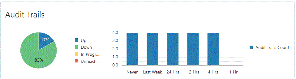

監査証跡
「Audit Vault Agent」リージョンと同様に、「監査証跡」リージョンには、Audit Vault and Database Firewallシステムのすべての監査証跡のステータス情報が表示されます。データ・アップロードの問題が存在してからの時間の長さを示します。
監査証跡チャート
詳細レポートを表示するには、「Oracle Audit Vault and Database Firewall」メニューから「監査証跡」を選択するか、Oracle AVDFホームページの「サマリー」リージョンの下にある、「監査証跡」タイトルを選択します。
監査証跡リスト

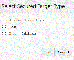

監査証跡の追加
次のステップに従って、監査証跡を追加します。
  1. Oracle Audit VaultおよびDatabase Firewallのホームページから、「ホーム・ページ」メニューをクリックして「監査証跡」を選択します。
  2. 「監査証跡」ページで「追加」をクリックします。
  3. ポッフアップ・ウィンドウで、「ホスト・オペレーティング・システム」または「Oracleデータベース」のいずれかを選択します。
    セキュア・ターゲット・タイプの選択
    「OK」をクリックします。

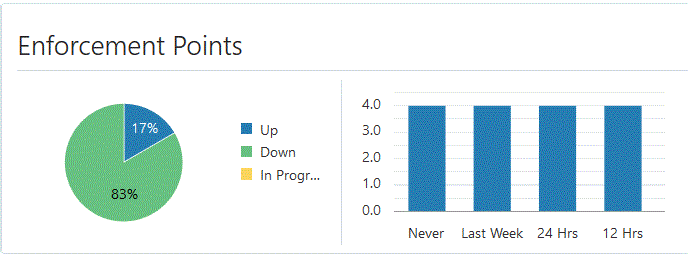

モニタリング・ポイント
このリージョンには、Audit Vault and Database Firewallシステム・データのモニタリング・ポイントの上位レベル・ステータスが表示されます。タイムスタンプは、強制ポイントがいつから問合せをスキャンしていないか(過去1時間から過去1週間)を示します。
強制ポイント・チャート
詳細なレポートについては、「Oracle Audit Vault and Database Firewall」メニューで「モニタリング・ポイント」を選択します。

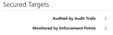

ターゲット
ターゲットは、Audit Vault and Database Firewallが監視するサポート対象のデータベースまたはオペレーティング・システムにすることができます。Oracle Audit Vault and Database Firewallにすべてのターゲットを登録する必要があります。このページでは、次のタスクを実行できます:
このリージョンには、ターゲットの数が表示されます:
  • Audit Vault and Database Firewallシステムに含まれる。
  • Audit Vault and Database Firewallシステムの監査証跡でモニターされている。
  • Audit Vault and Database Firewallシステムのモニタリング・ポイントによって保護されている。
セキュア・ターゲット
詳細レポートを表示するには、「Oracle Audit Vault and Database Firewall」メニューから「ターゲット」を選択するか、Oracle AVDFホームページで「ターゲット」タイトルをクリックします。

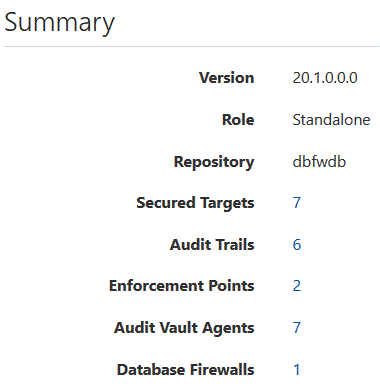

「サマリー」リージョン
このリージョンには、Oracle Audit Vault Serverのバージョン、プラグインで監視されているコンポーネントの数とタイプなどの上位レベル情報が表示されます。
サマリー

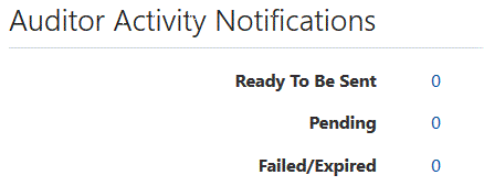

監査アクティビティ通知
このリージョンには、監査アクティビティ通知の数が表示されます。通知には、「送信準備完了」、「保留」、「失敗/期限切れ」があります。これらの通知は、 Audit Vault and Databaseシステムの監査証跡によって生成されます。
監査アクティビティ通知

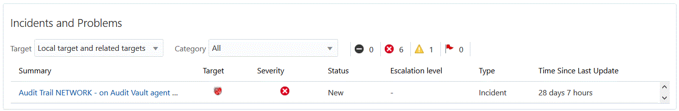

インシデントと問題
「インシデントと問題」リージョンには、プラグインによってモニターされているコンポーネントのインシデントまたは問題のサマリーが表示されます。インシデントまたは問題がリストされている場合は、「メッセージ」列のリンクをクリックして、Enterprise Managerのインシデント・マネージャ機能に詳細を表示します。
インシデントと問題
