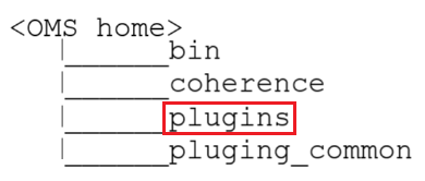

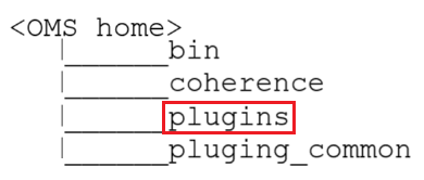

プラグイン・ホームについて
プラグイン・ホームは、基本的に、Oracleホームの下にあるプラグイン専用のディレクトリです。OMSにデプロイされたプラグインのプラグイン・ホームは、管理エージェントにデプロイされたプラグインのプラグイン・ホームとは異なります。プラグイン・ホームはoraInventoryに登録されているため、手動で削除または操作しないでください。
図4-11に、Enterprise Manager 24ai (OMS用)にデプロイされたプラグインのプラグイン・ホーム・ディレクトリを示します。
図4-11 Enterprise Manager 24ai (OMS用)のプラグイン・ホーム
OMS用のプラグイン・ホーム

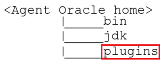

図4-12に、24aiの管理エージェントにデプロイされたプラグインのプラグイン・ホーム・ディレクトリを示します。
図4-12 Oracle Management Agent 24aiのプラグイン・ホーム
エージェント用のプラグイン・ホーム
