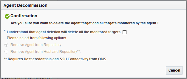

必要なオプションを選択すると、「エージェント廃止」確認ウィンドウが表示されます。
「エージェント廃止」確認ウィンドウ

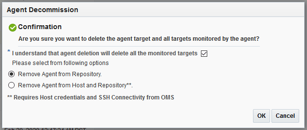

「エージェントを削除すると、モニター中のターゲットもすべて削除されることを理解しています」チェック・ボックスを選択します。オプションを選択して、「OK」をクリックします。
チェック・ボックス選択後の「エージェント廃止」確認ウィンドウ
