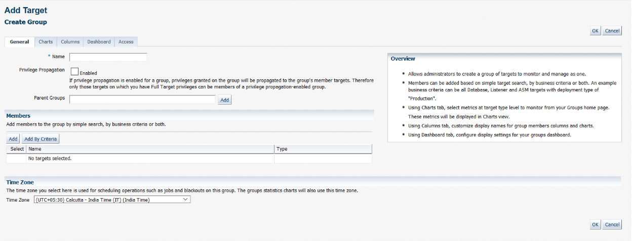

UIXの各ページでスクリーン・リーダーのサポートが有効になっていることを確認するには、次のステップに従います。
  1. Enterprise Managerのホームページで、「設定」メニューから、「ターゲットの追加」、「グループ」の順に選択します。
    「ターゲットの追加」ページが表示されます。
    UIXページ
