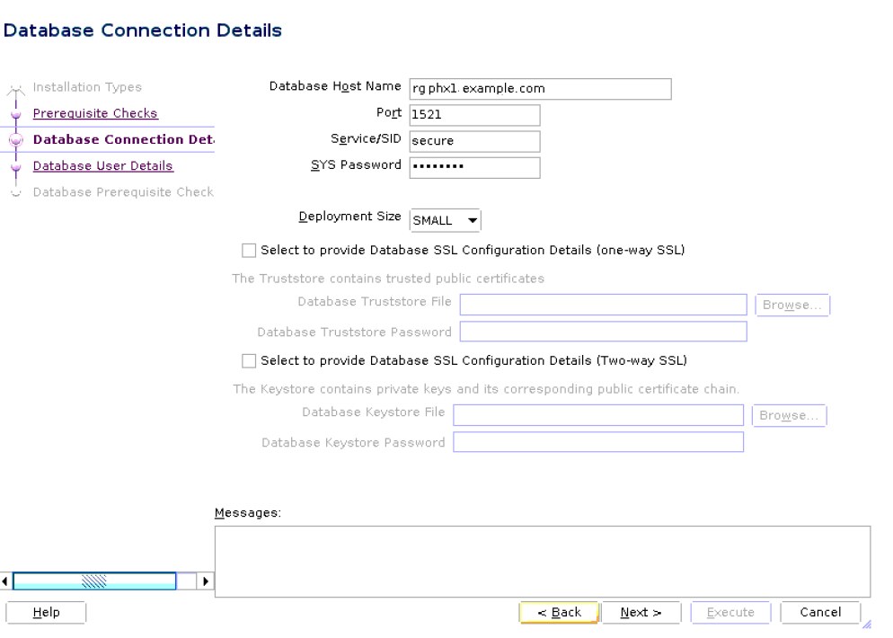

  3. 「データベース接続の詳細」(データベースのホスト名、ポート番号、サービスID、SYSおよびSYSMANパスワード)を入力します。
    ドロップダウン・リストからデプロイメント・サイズを選択します。(アップグレードの場合、このオプションは適用されません)。
    (オプション)データベースが一方向SSLで構成されている場合は、「データベースSSL構成の詳細(一方向SSL)を提供する場合に選択します」チェック・ボックスを選択し、トラストストアの詳細を指定します。
    (オプション)データベースが双方向SSLで構成されている場合は、「データベースSSL構成の詳細(双方向SSL)を提供する場合に選択します」チェック・ボックスを選択し、キーストアの詳細を指定します。
    データベース接続の詳細
    「実行」をクリックします。

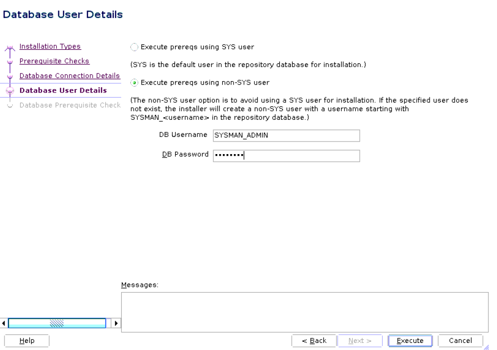

  4. 前提条件チェックを実行するための「データベース・ユーザー詳細」を入力します。
    SYSは、リポジトリ・データベースのデフォルト・ユーザーです。
    SYS以外のユーザーは、Enterprise Managerの管理タスクを実行できるリポジトリ・データベースの権限が低い管理者ユーザーです。
    「SYS以外のユーザーを使用した前提条件の実行」を選択した場合は、SYS以外のユーザーのデータベース・ユーザー名とパスワードを指定する必要があります。SYS以外のユーザー名には、ユーザー名の一部としてSYSMAN_接頭辞が必要です。たとえば、「DBユーザー名」の下にSYSMAN_ADMINと入力できます。ユーザーが存在しない場合、Enterprise Managerインストーラはリポジトリ・データベースに新しいユーザーを作成し、この新しいSYS以外のユーザーを使用して前提条件が実行されます。
    SYS以外のユーザーのデータベース・ユーザーの詳細
    「次」をクリックします。

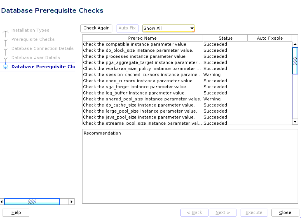

  5. データベース前提条件チェックを確認します。
    デフォルトでは、失敗した前提条件チェックが表示されます。
    すべての前提条件の表示をクリックしてすべてのデータベース前提条件チェックのステータスを表示します。
    データベース前提条件チェック
  6. 必要な行をクリックして推奨事項と修正タイプを表示します。
    ノート:
    次のように、失敗のタイプに基づいた使用可能な3つの修正タイプがあります。
    表A-1 修正タイプ
    修正タイプ 説明
    不要
    これは警告メッセージであり、無視して先に進むことができます。
    手動
    これはエラー・メッセージであり、手動で修正してから先に進む必要があります。
    自動
    これはエラー・メッセージであり、ユーザーは「自動修正」をクリックして更新された結果を確認することで自動修正できます。
    「次」をクリックします。
