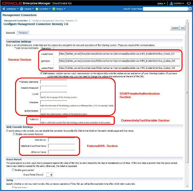

コネクタの構成
オペレータがコネクタを構成すると、コネクタ記述子ファイルの情報に基づいて構成ページが生成されます。通常、このページには、Webサービスへの接続時に使用するURLと資格証明が記載されたフィールドが含まれています。チケッティング・コネクタに必要なフィールドの1つが「チケットID」フィールドです。このフィールドを使用して、外部のチケッティング・アプリケーションへの接続を検証します。これは、外部のチケッティング・アプリケーションの既存インシデントの識別子に設定する必要があります。オペレータが構成ページの「Ok」ボタンをクリックすると、コネクタ・フレームワークではgetTicket操作が実行され、「チケットID」フィールドに指定したチケット識別子の情報が取得されます。コネクタ・フレームワークでは、コネクタに定義されているgetTicketリクエスト・テンプレートを使用して、チケット情報を取得するためにWebサービスに送信するXMLを生成します。Webサービスからレスポンスを取得する場合は、getTicketレスポンス・テンプレートを使用して、XMLをWebサービスからコネクタ・フレームワークで想定されている形式に変換します。チケット・データがWebサービスを介して取得された場合、コネクタは完了としてマークされ、使用する準備ができます。エラーが発生した場合、構成の変更は保存されますが、コネクタは完了としてマークされません。失敗した場合は、その理由を調査し、問題に対処する必要があります。問題に対処した後は、構成ページに戻って「OK」をクリックし、接続を再度テストできます。

サンプル・コネクタ情報セクション
例1-16は、コネクタ情報セクションに含まれている情報のサンプルを示しています。このセクションのすべてのフィールドは、ManagementConnectorノードに含まれています。
例1-16 コネクタ情報セクションのサンプル
<Name>Remedy Service Desk 7.6 Connector</Name> <Version>12.1.0.2.0</Version> <EMCompatibleVersion>12.1.0.1.0</EMCompatibleVersion> <Description>Remedy Service Desk 7.6.04 Integration with Enterprise Manager</Description> <Category>TicketingConnector</Category>
認証セクション

サンプル認証セクション
例1-17は、認証セクションに含まれている情報を示しています。この例での認証方式は、SOAPヘッダーです。コネクタを構成する場合、オペレータは、Remedyユーザー名、Remedyパスワード、認証、ロケール、タイムゾーンの各値を指定する必要があります。オペレータが入力した値は、SOAPHeaderセクションにXMLを移入するために使用され、これは、Webサービスに送信されるリクエスト用のSOAPヘッダーで渡されます。
例1-17 認証セクションのサンプル(SOAP)

接続テスト変数セクション
このセクションでは、Webサービスとの接続性を検証するための初期構成ステップのgetTicketサービス操作で使用する変数を定義します。表1-8に、セクションのフィールドの一覧を示し、各フィールドの説明を示します。
表1-8 接続テスト変数フィールド

サンプル接続テスト変数セクション
例1-19は、接続テスト変数セクションに含まれている情報を示しています。このセクションは、変更なしで使用できるようにする必要があります。
例1-19 接続テスト変数セクションのサンプル(SOAP)

このセクションでは、外部システム内のチケットのコンテンツを直接表示するリンクを提供するようにコネクタを構成できます。チケッティング・アプリケーションでは、チケット情報に直接アクセスするためのリンクを提供する必要があります。表1-9に、セクションのフィールドの一覧を示し、各フィールドの説明を示します。

サンプル外部URLセクション
例1-21は、外部URLセクションに含まれている情報を示しています。ConfigVariableセクションで定義された変数は構成ページの入力フィールドとして表示され、オペレータはこのフィールドに値を入力します。オペレータが入力した値は、Patternフィールドの($で囲まれた)変数名がリストされているURLにプラグインされます。また、@Incident_Number@は例1-13に示すcreateTicketレスポンス・テンプレートによって作成されたIncident_Number変数のコンテンツで置換されます。
例1-21 外部URLセクションのサンプル

</ExternalURL>サービス・セクション
このセクションを使用して、様々なサービス操作のWebサービスに接続するURLを構成します。次の各操作について個別のサービス・セクションのエントリが必要です。
createTicket外部システムでチケットを作成します。
updateTicketインシデントの更新を外部システムに転送します。
getTicketEnterprise Managerとのチケット・コネクタの接続を検証するサービス・メソッドです。
ノート:
コネクタ記述子でのサービス名は、前述で定義した名前と完全に一致する必要があり、大/小文字を区別します。
表1-10に、セクションのフィールドの一覧を示し、各フィールドの説明を示します。

サンプル・サービス・セクション
例1-22は、3つの必須サービス・セクションすべてを示しています。WebServiceEndpoint要素内のURLは、予約済XML文字との競合を避けるためにCDATAセクションに配置されます。大カッコ[]で囲まれた値は、オペレータが構成ページで置換する必要があります。たとえば、createTicket操作のデフォルトのURLは、次のとおりです。
http://[midtier_server]/arsys/services/ARService?server=[servername]&webService=HPD_IncidentInterface_Create_WS
この値はcreateTicket操作の横にある構成ページの「Webサービス・エンドポイント」セクションに表示されます。オペレータは、[midtier_server]を実際の中間層サーバーのIPアドレスまたはホスト名で置き換える必要があります。また、[servername]をサーバーのIPアドレスまたはホスト名で置き換える必要があります。

「チケッティング・コネクタのサンプル」の例A-1は、前述のセクションで示したサンプルを含めた完全なコネクタ・デプロイメント・ファイルを示しています。図1-1は、「チケッティング・コネクタのサンプル」で示したサンプル・コネクタに対して表示されるコネクタ構成ページの例を示しています。このイメージには、デプロイメント・ファイル内でフィールドが定義された場所を示すラベルが付けられています。
図1-1 完全なコネクタ・デプロイメント・ページ
