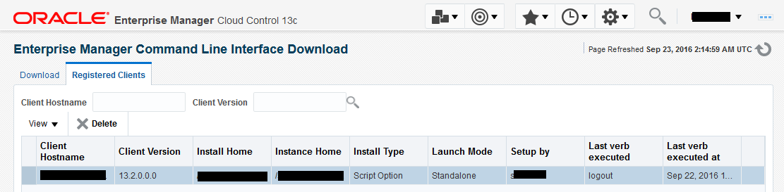

登録されたクライアント・ページの使用
「登録されたクライアント」ページでは、すべてのEM CLIクライアントのインストールを示し、使用されていないインストールをクリーン・アップしたり削除できます。
このページの次の特長に注意してください。
  • 登録されたクライアントはスーパー・ユーザーしか参照できません。
  • 既存の登録されたクライアントは、ホスト名とバージョンから検索できます。
ページへのアクセス
「登録されたクライアント」ページにアクセスし、その内容を表示するには:
  1. Enterprise Managerコンソールの「設定」メニューから、「コマンドライン・インタフェース」を選択します。
    「コマンドライン・インタフェース」タブが表示されます。次の図は、1つのクライアントが登録されているページです。
    図3-1 登録されたクライアント・エントリ
    クライアント・アーキテクチャ
  2. 表示する列を選択するには、「表示」ドロップダウンから「列」を選択し、「列の管理」を選択します。ポップアップされないようにする列を選択し、「OK」をクリックします。
列定義は次のとおりです。
  • クライアント・ホスト名 — EM CLIがインストールされているクライアントのホスト名。
  • クライアント・バージョン — EM CLIクライアントのバージョン。
  • インストールのホーム — EM CLIクライアントがインストールされているディレクトリの完全なパス。
  • インスタンス・ホーム — EM CLIインスタンス・ホームのディレクトリの完全なパス。
  • インストール・タイプ — スタンドアロン、シェルまたはスクリプトが可能。
  • 設定者 — EM CLIを設定したOSユーザー。
  • 自動ログイン — 有効または無効。
  • すべての証明書を信頼 — 有効または無効。
  • 設定時間 — EM CLIが設定された時間。
  • 最終同期時刻 — sync Verbの最終実行時間。
  • 最終ログイン時間 — 最終ログインの時間。
  • 最終ログイン・ユーザー — 最後にログインしたEnterprise Mangerユーザー。
  • EM URL Enterprise ManagerのURL。
