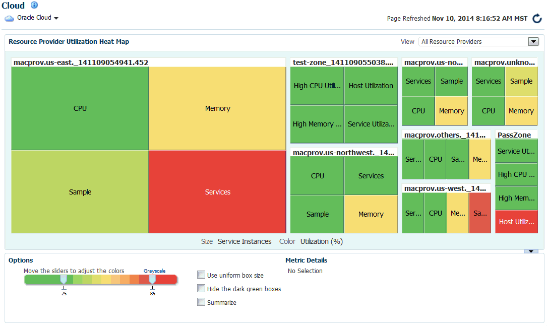

「リソース・プロバイダ使用率ヒート・マップ」の表示
「エンタープライズ」メニューから「クラウド」を選択し、「クラウド・ホーム」を選択します。クラウド・ホーム・ページで、「上位リソース・プロバイダ使用率(%)」リージョンの「マップの表示」リンクをクリックして、「リソース・プロバイダ使用率ヒート・マップ」を表示します。
図24-2 リソース・プロバイダ使用率ヒート・マップ
このページには、PaaSインフラストラクチャ・ゾーン、データベース・プール、ミドルウェア・プールなどのすべてのリソース・プロバイダの使用率メトリックが表示されます。このヒート・マップは、リソース・プロバイダ使用率をグラフィカルに表示したものです。ヒート・マップ・ビューでは、メトリックがボックスとして表示され、各ボックスのサイズと色は潜在的な問題の領域を示します。ボックスを選択し、メトリック値をクリックして、メトリック履歴ページに移動します。

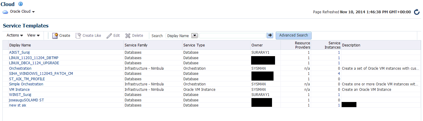

サービス・テンプレートのリストの表示
「エンタープライズ」メニューから「クラウド」を選択し、「クラウド・ホーム」を選択します。「Oracle Cloud」メニューから、「サービス・テンプレート」を選択して、このページを表示します。
図24-3 「サービス・テンプレート」ページ
サービス・テンプレート・ページ
このページには、異なるサービス・ファミリ間でセルフ・サービス管理者が使用できるすべてのサービス・テンプレートのリストが表示されます。サービス・テンプレートごとに、次の詳細が表示されます。
  • サービス・テンプレートの名前
  • 属しているサービス・ファミリ(たとえば、データベース、ミドルウェアなど)。
  • サービスのタイプ。
  • サービスの所有者。
  • サービス・テンプレートに関連付けられているリソース・プロバイダ。
  • サービス・テンプレートに関連付けられているサービス・インスタンスの数。
  • サービス・テンプレートの説明。
実行可能な操作は次のとおりです。
  • 作成: このオプションを選択して、サービス・テンプレートの作成ウィザードを起動します。
  • 類似作成: このオプションを選択して、既存のサービス・テンプレートのコピーを作成します。
  • 編集: サービス・テンプレートを選択して「編集」をクリックすると、既存のテンプレートを変更できます。テンプレートの変更後に「発行」をクリックすると、テンプレートが更新されます。
  • 削除: サービス・テンプレートを選択して「削除」をクリックすると、テンプレートを削除できます。

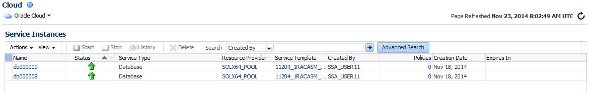

サービス・インスタンスのリストの表示
サービス・インスタンス・ページには、すべてのサービス・インスタンスのリストが表示されます。「エンタープライズ」メニューから「クラウド」を選択し、「クラウド・ホーム」を選択します。「Oracle Cloud」メニューから、「サービス・インスタンス」を選択して、このページを表示します。
図24-4 「サービス・インスタンス」ページ
サービス・インスタンス・ページ
次の詳細が表示されます。
  • サービス・インスタンス名: サービス・インスタンスに関連付けられている名前。リンクをクリックして、ターゲットのホームページにドリルダウンします。
  • ステータス: サービス・インスタンスのステータス。
  • サービス・インスタンス・タイプ: リクエストのタイプ(ミドルウェアまたはデータベース)。
  • リソース・プロバイダ: インスタンスが関連付けられているリソース・プロバイダ。
  • サービス・テンプレート: サービス・インスタンスの作成に使用されたサービス・テンプレート。
  • ポリシー: サービス・インスタンスに関連付けられているポリシー数。ポリシー・ページにドリルダウンするには、リンクをクリックします。
  • 作成者: このサービス・インスタンスを作成したユーザー。
  • 作成日: サービスが作成された日付。
  • 有効期限: サービスが期限切れになり、使用できなくなる日付。
実行可能な操作は次のとおりです。
ノート:
これらの操作が実行されるサービス・タイプでの管理権限を持っている必要があります。この権限は、初期状態のセルフ・サービス管理者ロールにデフォルトで割り当てられます。
  • 開始: 停止されているサービス・インスタンスを選択して「開始」をクリックすると、サービスを開始できます。
  • 停止: 実行中のサービスを選択して「停止」をクリックすると、サービスを停止できます。
  • 削除: サービスを選択し、「削除」をクリックします。スケジュールを指定して、サービス・インスタンスをすぐに削除するか、後日削除するかを示すように求められます。スケジュールを選択して「OK」をクリックすると、リクエストを削除できます。
  • 履歴: サービスを選択して「履歴」をクリックすると、サービス・インスタンスで実行されているすべてのアクションのリストを表示できます。
  • 権限の付与、取消しおよび再割当て: サービス・インスタンスに対する権限の付与、取消しおよび再割当てを参照してください

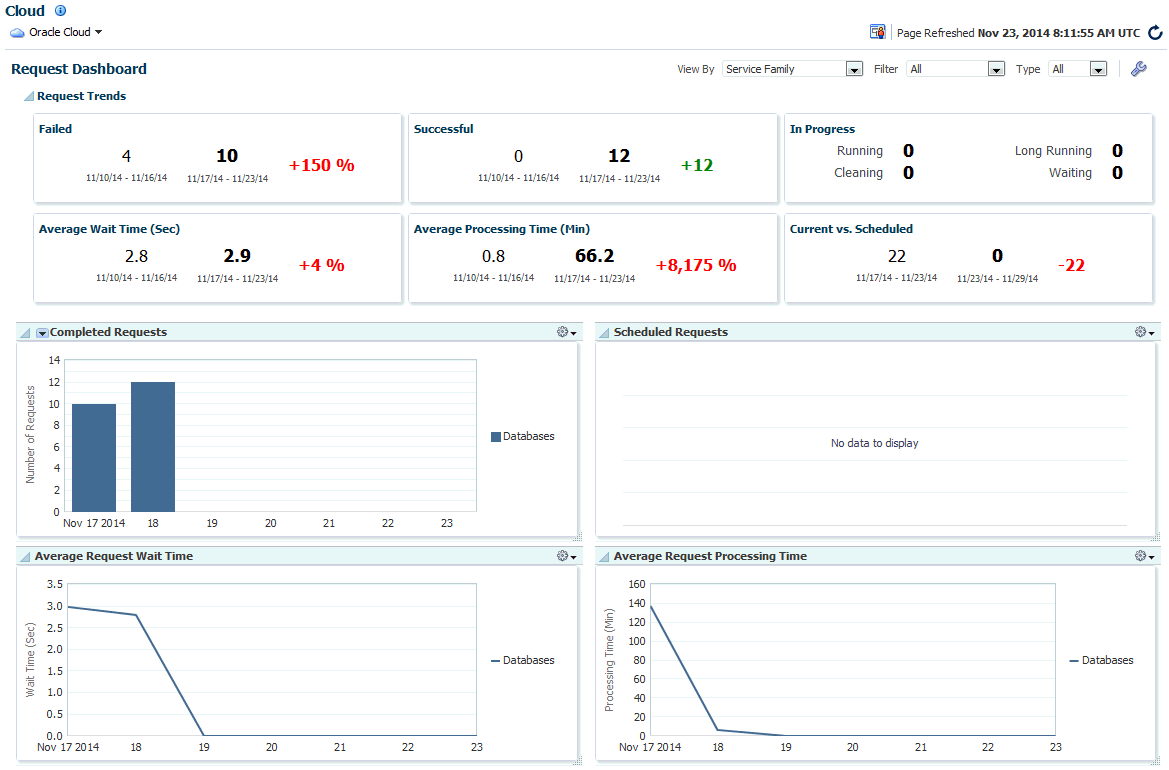

「クラウド」の「リクエスト・ダッシュボード」の表示
セルフ・サービス管理者は、クラウド・リクエスト・ダッシュボードを使用して、すべてのデータベースおよびミドルウェアのリクエストのステータスを追跡できます。セルフ・サービス管理者は、すべてのユーザーのすべてのリソース・プロバイダのリクエストを表示できます。セルフ・サービス管理者が表示できるリクエストは、インスタンス・レベルの権限によって異なります。このページのすべての傾向およびグラフは、指定されている現在のフィルタおよび期間に適用されます。デフォルトでは、過去7日間のすべてのサービスのステータスが表示されます。
「エンタープライズ」メニューから「クラウド」を選択し、「クラウド・ホーム」を選択します。「Oracle Cloud」メニューから、「リクエスト」を選択し、「ダッシュボード」を選択して「クラウド」の「リクエスト・ダッシュボード」を表示します。
図24-5 「クラウド」の「リクエスト・ダッシュボード」
次のグラフが表示されます。
  • リクエスト傾向: 失敗、成功、平均待機時間、平均処理時間およびスケジュール済リクエストの最新の傾向を表示できます。傾向は、2つの期間(たとえば、前の週、現在の週)で表示されます。「完了したリクエスト」チャート内のドロップダウン・リストをクリックして、失敗、成功、一部成功または完了のリクエストをフィルタ処理し表示します。
  • 平均リクエスト待機時間: スケジュールされたリクエストの開始時刻およびその実際の開始時刻からの経過時間。
  • 平均リクエスト処理時間(ゾーン): 選択した条件のリクエストの処理にかかった平均時間。たとえば、特定のサービス・テンプレートがフィルタ条件として選択されている場合、指定した期間(過去24時間、過去7日間または過去30日間)に選択したサービス・テンプレートからのサービス・インスタンスの作成にかかった平均時間が表示されます。
「表示方法」ドロップダウン・リストで値を選択し、「フィルタ」値および「タイプ」を指定することで、ページにリストされたリクエストのフィルタ処理を選択できます。たとえば、「表示方法」ドロップダウン・リストで「リソース・プロバイダ」、「フィルタ」列で「すべて」、「タイプ」列で「作成」を選択した場合、すべてのリソース・プロバイダに対する作成リクエストが表示されます。
「編集」 (レンチ・アイコン)オプションをクリックして、リクエスト・ダッシュボード・ページのレイアウトを編集できます。次のサービス設定を変更できます。
  • サマリー列: 「サマリー」リージョンに表示できる列の数。
  • 長時間実行のしきい値: リクエストの完了に要する時間が通常より長いかどうかを判断するために使用される、平均処理時間の割合。
  • 最大チャート・アイテム数: 各チャートに表示できるリソース・プロバイダ、サービス・タイプまたはサービス・ファミリの最大数。残りのアイテムは「その他すべて」カテゴリにリストされます。
  • アーカイブ・リクエストを含める: 削除されたがまだパージされていないリクエストをチャートに含める場合はこのチェック・ボックスを選択します。このオプションは、ある期間で処理されたリクエスト総数のより正確なイメージの提供に役立ちます。
  • チャートの期間: チャートのデフォルトの表示期間(7日間)。
必要に応じて値を変更して「OK」をクリックします。以前の設定をリストアするには、「デフォルト値に戻す」をクリックします。

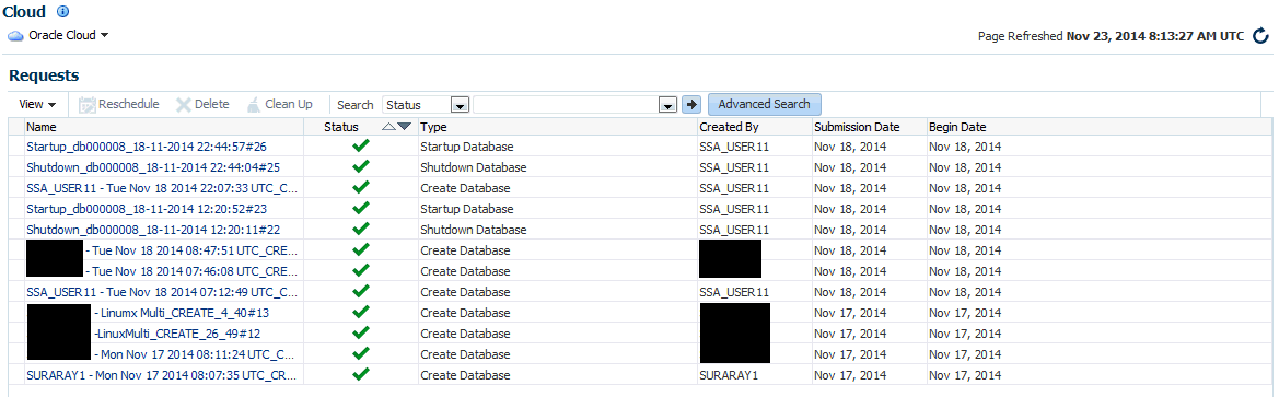

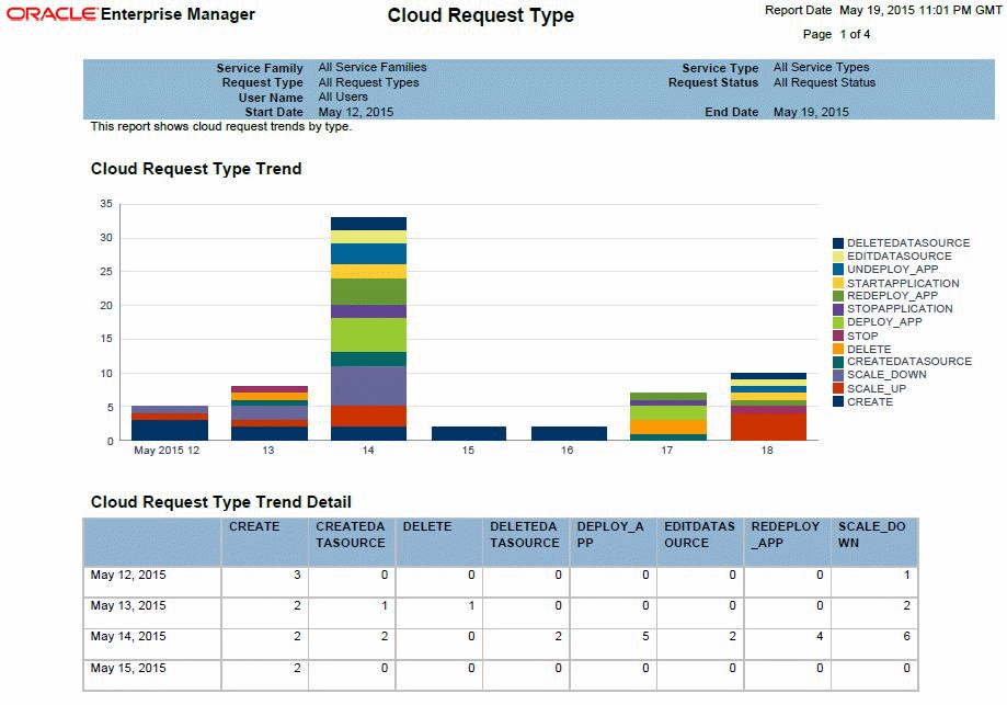

すべてのクラウド・リクエストの表示
「エンタープライズ」メニューから「クラウド」を選択し、「クラウド・ホーム」を選択します。「Oracle Cloud」メニューから、「リクエスト」を選択し、「すべて表示」を選択してすべてのクラウド・サービス・リクエストを表示します。
図24-6 すべてのクラウド・リクエスト
すべてのクラウド・リクエスト
各リクエストについて、リクエストまたはジョブの名前、リクエストのステータス、リクエスト・タイプ(作成、削除など)、リクエストを発行したユーザー、サービス・タイプ(データベース、スキーマ、WebLogicなど)、リクエストが発行された日付などが表示されます。「名前」リンクをクリックし、ジョブ・アクティビティ・ページにドリルダウンします。「ステータス」リンクには、「リクエスト詳細」ポップアップ・ウィンドウが表示されます。
次の操作を実行できます。
  • 再スケジュール: 将来の日付に実行が予定されているリクエストを選択して「再スケジュール」をクリックすると、リクエストが開始する予定の日付を変更できます。
  • 削除: リクエストを選択して「削除」をクリックすると、リクエストを削除できます。削除したリクエストはリポジトリにまだ存在し、リクエスト設定ページで定義したパージ・ポリシーに従ってパージされます。詳細は、「リクエスト設定の構成」を参照してください。
  • クリーンアップ: 失敗したリクエストをクリーンアップするには、このオプションを使用します。これには、一部構成済サービスの停止、および失敗したサービスに使用されている一部構成済ストレージの削除が含まれる場合があります。
    ノート: 失敗したプロビジョニング・リクエストは、クリーンアップされるまで削除できません。

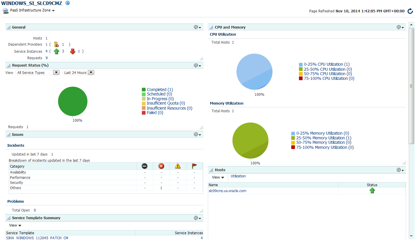

PaaSインフラストラクチャ・ゾーン・ホームページの表示
ゾーンは、同種のリソースをグループ化できる論理エンティティです。リソースは、新しいサービスの作成に必要なコンポーネント(サーバー、ストレージ、ネットワーク、オペレーティング・システム、アプリケーション)で構成されています。「エンタープライズ」メニューから「クラウド」を選択し、「クラウド・ホーム」を選択します。クラウド・ホーム・ページのリソース・プロバイダ・リンクをクリックしてリソース・プロバイダ・ページに移動し、「PaaSインフラストラクチャ・ゾーン」リンクをクリックしてPaaSインフラストラクチャ・ゾーン・ホームページにドリル・ダウンします。
図24-7 PaaSインフラストラクチャ・ホーム
PaaSインフラストラクチャ・ホーム
PaaSインフラストラクチャ・ゾーン・ホーム・ページには、次のリージョンがあります。
  • 一般: このリージョンにはゾーン内の「ホスト」、「依存プロバイダ」(ソフトウェア・プール)、「リクエスト」および「サービス・インスタンス」の総数が一覧表示されます。また、ゾーンに定義されている配置ポリシー制約も表示されます。
  • リクエスト・サマリー: 処理中、失敗、成功、部分的に成功、またはスケジュール済のリクエストの割合が表示されます。
  • CPUとメモリー: これらのチャートには、ゾーン内の平均CPUおよびメモリー使用量がホストごとに表示されます。
    ノート:
    これらのメトリックのしきい値は、すべてのメトリック・ページで設定できます。このページに移動するには、「PaaSインフラストラクチャ・ゾーン」メニューから「モニタリング」→「すべてのメトリック」を選択します。しきい値を設定するメトリックを選択し、「変更」をクリックして設定を変更します。
  • 問題: ターゲットの未処理のインシデントと問題が表示されます。
  • メンバー: ゾーンのメンバーおよびメンバー・タイプ(Oracle VMゾーンまたはホスト)が表示されます。
  • ホスト: PaaSインフラストラクチャ・ゾーン内のホストがリストされます。「使用率」リンクをクリックして、すべてのホストについて使用されているCPUおよびメモリーの詳細と、ホストに作成されたサービス・インスタンス数を表示します。「名前」リンクをクリックして、ホスト・ホームページにドリルダウンします。
  • サービス・テンプレート・サマリー: ゾーンに関連付けられているサービス・テンプレートが表示されます。各サービス・テンプレートに関連付けられているソフトウェア・プール、および各リソース・プールのサービス・インスタンスの数も表示されます。

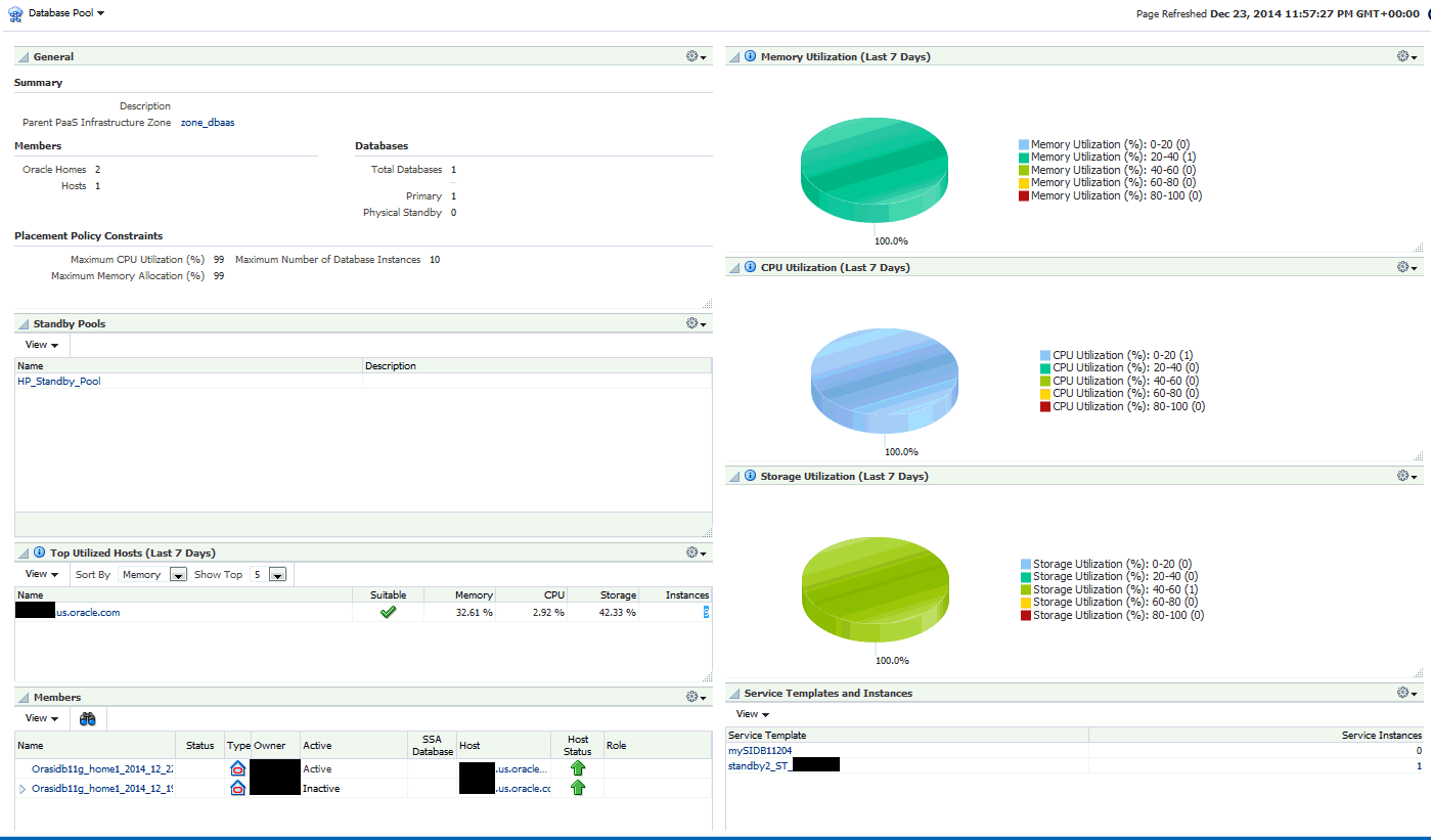

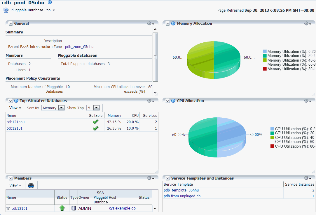

データベース・プール・ホームページの表示
データベース・プールには、PaaSインフラストラクチャ・ゾーン内にデータベース・インスタンスをプロビジョニングする際に使用できる一連のリソースが含まれています。
図24-8 データベース・プール・ホーム
データベース・プール・ホーム・ページ
このページには、次のリージョンがあります。
  • 一般: このリージョンには、次の項目が表示されます。
    • サマリー: データベース・プールおよび所属するPaaSインフラストラクチャ・ゾーンの説明が表示されます。
    • メンバーおよびデータベース: プールのメンバー(Oracleホームおよびホスト)およびデータベースが表示されます。「データベース」リージョンには、データベースの合計数およびプールの単一のインスタンスまたはRACデータベースの数がリストされます。
    • 配置ポリシー制約: プール内の各ホスト・メンバーの上限を指定する配置ポリシー制約が表示されます。
  • スタンバイ・プール: 1つ以上のスタンバイ・プールが存在する場合、ここにリストされます。
  • 上位使用ホスト: このリージョンには、過去7日間の上位使用ホストのリストが表示されます。リンクをクリックして、ホストのホームページにドリルダウンします。次の項目でソートできます。
    • メモリー: ホスト上の合計メモリーの割合として示される、過去7日間に使用された平均メモリー。
    • CPU: ホスト上で使用可能なCPUの割合として示される、過去7日間に使用された平均CPU。
    • 記憶域: ホスト上で使用可能な合計記憶域の割合として示される、過去7日間に使用された平均記憶域。
    • インスタンス: ホスト上のデータベース・インスタンスの数。
  • メンバー: データベース・ブール内のすべてのメンバーの一覧が表示されます。「メンバー」表のリンクをクリックして、データベースまたはホスト・ホームページにドリルダウンします。
  • インシデントと問題の概要: このリージョンには、発生したすべてのインシデントまたは問題の一覧が表示されます。
  • メモリー使用率: このグラフは、データベース・プール内に存在する異なるホストによるメモリー使用率を示します。色分けされたグラフによって、異なるホスト全体にわたる異なるメモリー使用率の範囲が示されます。
  • CPU使用率: このグラフは、データベース・プール内に存在する異なるホストによるCPU使用率を示します。色分けされたグラフによって、異なるホスト全体にわたる異なるCPU使用率の範囲が示されます。
  • 記憶域の使用状況: このグラフは、データベース・プール内に存在する異なるホストによる記憶域使用率を示します。色分けされたグラフによって、異なるホスト全体にわたる異なる記憶域使用率の範囲が示されます。
  • サービス・テンプレートおよびサービス・インスタンス: データベース・プールに関連するサービス・テンプレートおよびサービス・インスタンスを示します。

プラガブル・データベース・プール・ホームページの表示
PDBプールには、PaaSインフラストラクチャ・ゾーン内のPDBを作成する際に使用できる1つ以上のコンテナ・データベースが含まれています。
図24-10 PDB Poolのホームページ
PDB Poolのホームページ
  • 一般: このリージョンは、次の項目で構成されます。
    • サマリー: このリージョンには、データベース・プールおよび所属するPaaSインフラストラクチャ・ゾーンの説明が表示されます。「親PaaSインフラストラクチャ・ゾーン」リンクをクリックして、ホームページにドリルダウンします。
    • メンバーおよびデータベース: このリージョンには、プールのメンバー(Oracleホームおよびホスト)およびデータベースが表示されます。「データベース」リージョンには、データベースの合計数およびプールの単一のインスタンスまたはRACデータベースの数がリストされます。
    • 配置ポリシー制約: プールの上限を指定する配置ポリシー制約が表示されます。
  • 上位割当てデータベース: このリージョンには、(選択に応じて)5から15のプラガブル・データベースが、メモリー、CPU、記憶域またはサービス別にソートされて表示されます。
    • メモリー: コンテナ・データベースの合計SGAサイズの割合として示される、ワークロードに基づいてサービスごとに割り当てられた合計メモリー。
    • CPU: 合計CPU数の割合として示される、ワークロードに基づいてサービスごとに割り当てられた合計CPU。
    • サービス: データベース・サービスの数。
  • メンバー: このリージョンには、PDBプールのメンバーのリストが表示されます。「メンバー」表のリンクをクリックして、データベースまたはホスト・ホーム・ページにドリルダウンします。
  • インシデントと問題の概要: このリージョンには、PDBプール内のターゲットに発生したすべてのインシデントと問題のリストが表示されます。
  • メモリーの割当て: このグラフは、データベース・プール内の異なるコンテナ・データベースによるメモリー割当てを示します。色分けされたグラフによって、すべてのコンテナ・データベース全体にわたるメモリー割当ての範囲が示されます。
    ノート:
    ここでの合計には、すでにリクエストされ、現在アクティブなサービスに対して割り当てられているリクエストが含まれます。
  • CPU割当て: このグラフは、プール内の異なるコンテナ・データベースによるCPU割当てを示します。色分けされたグラフによって、すべてのコンテナ・データベース全体にわたるCPU割当ての範囲が示されます。
  • サービス・テンプレートおよびインスタンス: このリージョンには、PDBプールに関連付けられているサービス・テンプレートのリストが表示されます。「サービス・テンプレート」リンクをクリックし、サービス・テンプレート詳細ページにドリルダウンします。

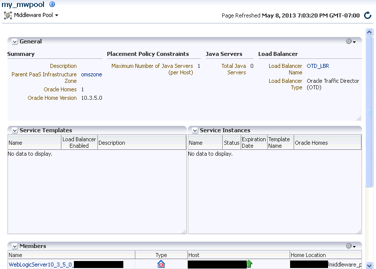

ミドルウェア・プール・ホーム・ページの表示
ミドルウェア・プール・ホーム・ページには、ミドルウェア・プールの詳細情報が表示されます。このページを表示するには、「エンタープライズ」メニューから「クラウド」、「クラウド・ホーム」の順に選択します。クラウド・ホーム・ページの「リソース・プロバイダ」リンクをクリックして、リソース・プロバイダ・ページに移動します。ミドルウェア・プール名をクリックして、ミドルウェア・プール・ホーム・ページにドリルダウンします。ミドルウェア・プール・ホーム・ページには、次のリージョンがあります。
図24-11 ミドルウェア・プール・ホーム
ミドルウェア・プール・ホーム・ページ
  • 一般: このリージョンには、次の情報が表示されます。
    • 親PaaSインフラストラクチャ・ゾーン: ミドルウェア・プールが関連付けられているゾーン。リンクをクリックして、PaaSインフラストラクチャ・ゾーン・ホーム・ページにドリルダウンします。
    • Oracleホーム: ミドルウェア・プールのOracleホームの合計数。
    • Oracleホーム・バージョン: Oracleホームのバージョン。
  • 配置ポリシー制約:
    • Javaサーバー合計(1ホスト当たり): 各ホストで実行可能なWebLogic Serverの最大数。
    • Javaサーバー: ミドルウェア・プールのWebLogic Serverの合計数。
  • ロード・バランサ: このリージョンには次の詳細が表示されます。
    • ロード・バランシング構成: ミドルウェア・プールに関連するロード・バランサ構成の名前。ロード・バランサの詳細を表示するには、リンクをクリックします。
    • ロード・バランサ・タイプ: ロード・バランサのタイプ。これは、Oracle HTTP Server、Oracle Traffic Directorまたはサード・パーティのロード・バランサです。
  • サービス・テンプレート: ミドルウェア・プールが関連付けられているサービス・テンプレートの数。各サービス・テンプレートに対して、名前、ロード・バランサ構成が有効になっているかどうかを示す列およびテンプレートの説明が表示されます。
  • サービス・インスタンス: ミドルウェア・プールで実行中のサービス・インスタンスが表示されます。各サービス・インスタンスについて、名前、ステータス、期限切れとなるようにスケジュールされている日付、関連付けられているサービス・テンプレート、およびOracleホームの場所が表示されます。
  • メンバー: このリージョンには、ミドルウェア・プールのメンバーのリストが表示されます。ターゲット名、ターゲット・タイプ、実行されているホスト、Oracleホームの場所が表示されます。

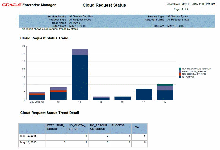

図24-12 リクエスト頻度が最も高いクラウド・サービス・タイプ
サービス・リクエスト・ステータス
このレポートには、ステータス別にソートされたサービス・リクエストのトレンドが表示されます。次のパラメータのいずれかを選択することで、表示されるデータをフィルタできます。
  • サービス・ファミリ
  • サービス・タイプ
  • リクエスト・タイプ
  • リクエスト・ステータス
  • ユーザー名
  • 開始日
  • 終了日
図24-13 クラウド・リクエスト・ステータス
クラウド・リクエスト・ステータス
サービス・リクエスト・タイプ
このレポートには、リクエスト・タイプ別にソートされたクラウド・リクエストのトレンドが表示されます。次のパラメータのいずれかを選択することで、表示されるデータをフィルタできます。
  • サービス・ファミリ
  • サービス・タイプ
  • リクエスト・タイプ
  • リクエスト・ステータス
  • ユーザー名
  • 開始日
  • 終了日
図24-14 クラウド・リクエスト・タイプ
クラウド・リクエスト・タイプ

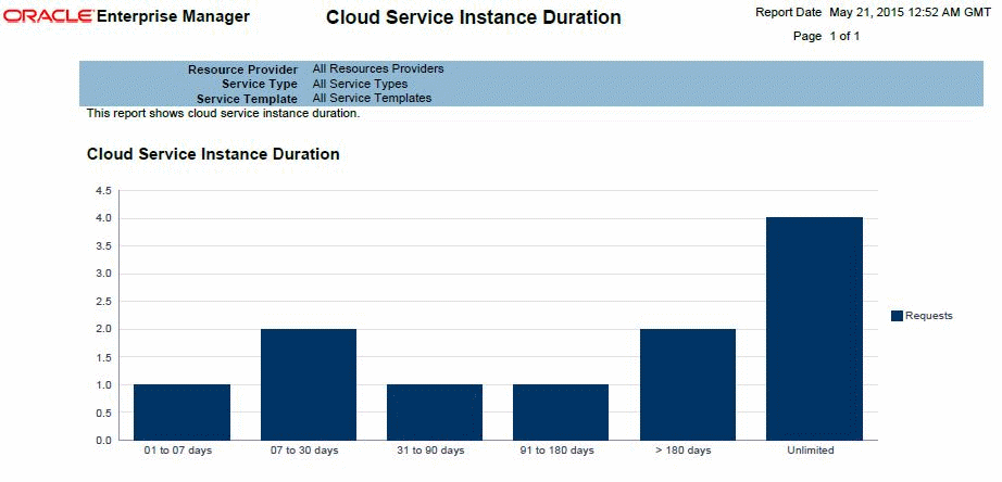

クラウド・サービス・インスタンス期間スレッド
このレポートには、クラウド・サービス・インスタンス期間が表示されます。次のパラメータのいずれかを選択することで、表示されるデータをフィルタできます。
  • 発行時間
  • リソース・プロバイダ
  • サービス・タイプ
  • サービス・テンプレート
    図24-15 クラウド・サービス・インスタンス期間
    クラウド・サービス・インスタンス期間
