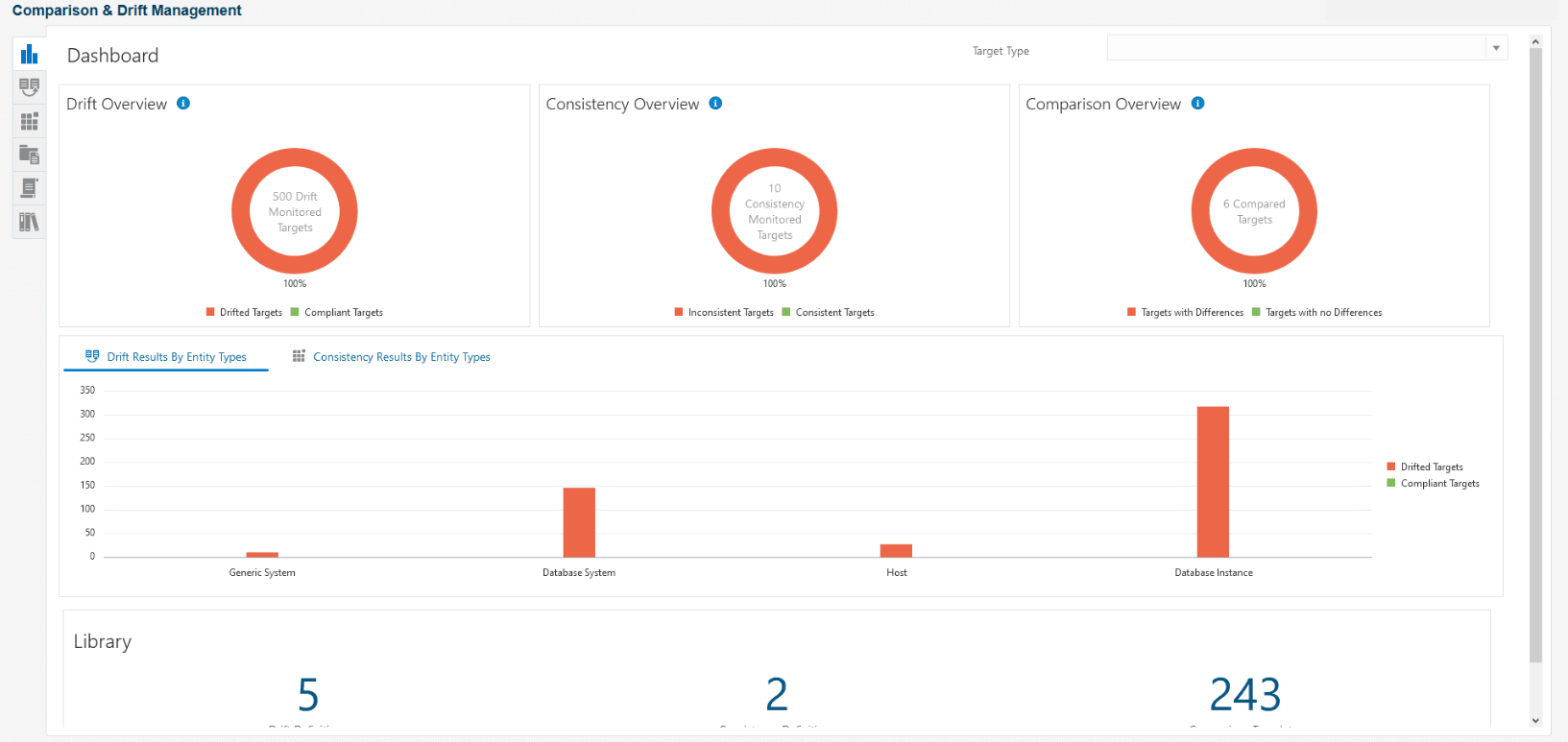

構成ドリフトについて
構成ドリフトは、組織内のすべてのデータベースにわたりデータベース構成が同一になるようにするなど、複数のターゲットにわたり一貫性を確保するために役立ちます。これは、企業買収が頻繁に起こる今日のビジネス環境では特に重要です。
ドリフト管理比較を実行するには:

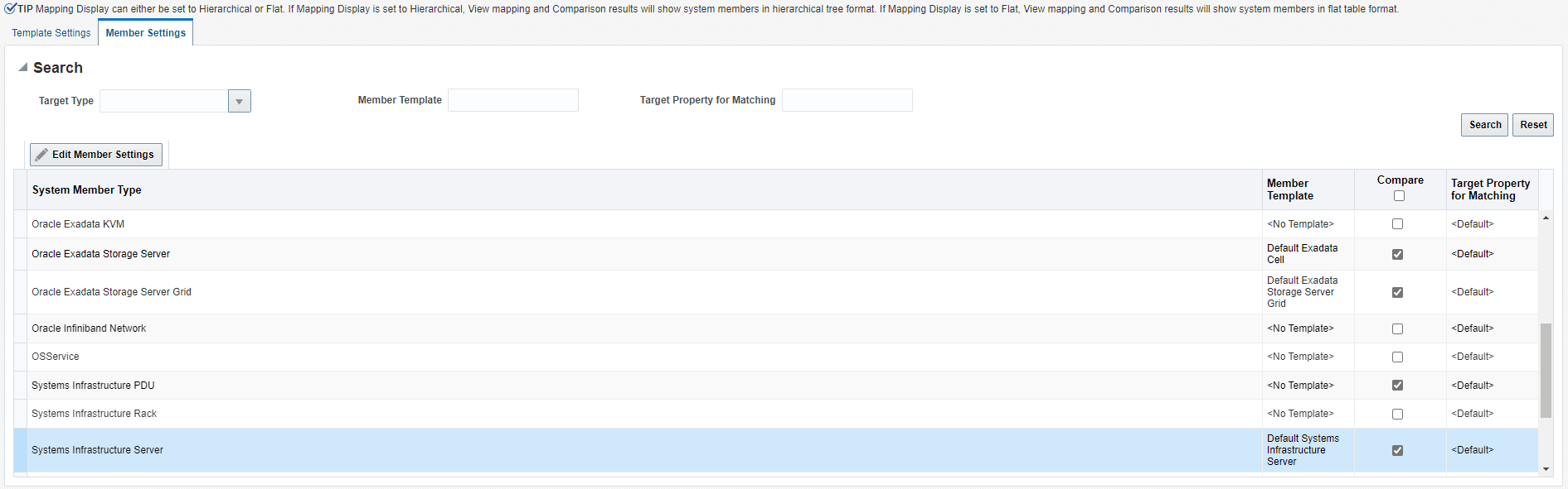

  6. メンバーごとに比較テンプレートを作成または編集するには、「メンバー設定」タブを選択します。次のことを選択します。
    「階層」形式または「フラット」形式での「マッピング表示」の表示方法。
    次の詳細を編集できます。
    • システム・メンバー・タイプごとに、使用するメンバー・テンプレートを選択します(オプション)。
    • チェック・ボックスを選択することで、指定したメンバー・タイプについて、構成を比較できます。
      ノート:
      システム・メンバーのチェック・ボックスの選択を解除すると、関連する子インスタンスが、そのテンプレートの比較の間に自動的に無視されるようになります。
    • 比較するメンバー・タイプの照合キーとして使用するターゲット・プロパティを選択します。デフォルトはターゲット名です。「部門」や「場所」など、区別しやすいプロパティを使用して比較エンティティを整理することをお薦めします。
    図23-1 メンバー設定
    メンバー・タイプがフラット形式で表示されている「メンバー設定」タブ

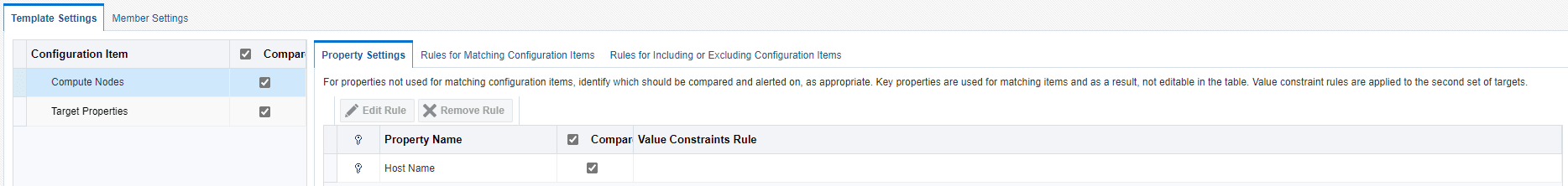

  7. 「テンプレート設定」タブで、構成アイテムを選択してそのプロパティを表示します。キー・アイコンは、構成アイテム・タイプのメタデータでキー列として定義されているプロパティを示します。
    ヒント:
    「テンプレート設定」タブ内の「比較」チェック・ボックスでは、比較する必要があるアイテムのみを選択することで、比較を合理化できます。このチェック・ボックスを選択すると、比較エンジンに、そのアイテム・タイプとその子が含まれます。
    「プロパティ設定」タブで個々の列および行を比較することもできます。設定は比較結果の一部として格納され、「結果」ページで、比較されたプロパティを表示できます。
    たとえば、ホスト構成を比較するときに、CPUのプロパティの相違は必要ないと判断したとします。「ハードウェア構成」アイテム・タイプを展開し、「CPU」チェック・ボックスの選択を解除して、その関連するプロパティすべてを除外します。
    図23-2 テンプレート設定
    コンピュート・ノードとプロパティ設定が示されている「テンプレート設定」タブ

    1. 汎用システム・テンプレートを作成するには、「エンタープライズ」に移動し、「構成」を選択してから、「比較およびドリフト管理」を選択します。「テンプレート」タブで、「作成」をクリックします。
    2. 「名前」に入力し、「ターゲット・タイプ」で「汎用システム」を選択します。「OK」をクリックします。
    3. 新しく作成したテンプレートを選択し、「編集」ボタンをクリックします。
    4. 「メンバー設定」タブで、比較するホストおよびOracleホーム・ターゲットを選択し、データベース・インスタンスを除外します。「保存」をクリックします

  1. 左側のペインで構成アイテムを選択します。
  2. 右側のペインの「プロパティ設定」タブをクリックし、値制約を設定するプロパティを選択します。
    「プロパティ設定」タブが選択されている場合、「プロパティ名」の左の列にキーが表示されます。
  3. ツールバーで「ルールの編集」ボタンをクリックします。開いたダイアログで、次を実行します。
    1. ドロップダウン・リストから演算子を選択します。
    2. オペランド式を入力し、「OK」をクリックします。オペランドは、制約に含めるまたは制約から除外する値です。たとえば、パッチID 12、34、56、78を除外する場合は、オペランドを '12', '34', '56', '78'と入力します。
    ルールをクリアするには、表の行を選択して、ツールバーで「ルールの削除」ボタンをクリックします。

ダッシュボードについて
比較およびドリフト管理ダッシュボードでは、単一ページからドリフトされた一貫性のないターゲットにアクセスできます。
ダッシュボードには次のセクションが含まれています。
図23-3 「比較およびドリフト管理」ダッシュボード
この図は、比較およびドリフト管理ダッシュボードの新しいレイアウトを示しています。
ドリフトの概要
最新または保存済のターゲット構成を1つ以上のターゲットと比較します。使用方法の一部を次に示します。
  • 参照または保存されたターゲット構成と比較して、ターゲットの構成が変更されていないことを確認します。
  • ターゲット構成の変更によって望ましくない差異が発生した場合に通知を受け取ります。
一般的な範囲: 多数のターゲット
一貫性の概要
一貫性についてコンテナ内のターゲットを比較します。使用方法の一部を次に示します。
  • 類似したターゲット・タイプのターゲットがシステム内で同じままであることを確認します。
  • 静的または動的グループを持つターゲットが一貫していることを確認します。
一般的な範囲: 多数のターゲット
比較の概要
  • 変更が疑われる問題を調査します。
  • ドリフト管理または一貫性管理で使用する前に、比較テンプレートをチューニングします。
一般的な範囲: 少数のターゲット
ターゲット・タイプ別のドリフトの結果と一貫性の結果
ターゲット・タイプ別にソートされた、様々なターゲットのドリフトと一貫性の結果を示す棒グラフ。
ライブラリ
「ライブラリ」は、作成されたドリフト定義、一貫性定義および比較テンプレートを参照する方法を提供します。

  7. 一貫性比較の場合、各メンバー・ターゲット・タイプの1つのターゲットが参照ターゲットとして選択されます。他のすべてのメンバーは、同じターゲット・タイプの参照ターゲットと比較されます。
    ノート: 同じタイプのメンバーはすべて同じである必要があるため、参照ターゲットとしてどのターゲットが選択されているかは問題になりません。ただし、特定のターゲットを参照ターゲットとして選択する場合は、ターゲットを関連付ける際に「参照ターゲット」で「編集」アイコンをクリックするか、1回の比較を作成する際に「参照ターゲット」ボタンをクリックします。これにより、メンバー・ターゲット・タイプごとに独自の参照ターゲットを選択できます。

      • 比較テンプレート
        比較に使用されるテンプレートまたはパターン。このテンプレートにはプロパティ設定、構成アイテムの一致のためのルール、構成アイテムを含めるか除外するルールを含めることができます。

        厳密なテストを完了したテンプレートを選択するか、この1回かぎりの比較を使用し、必要な内容のみを比較するよう比較テンプレートを微調整します。
        既存のテンプレートの例として、ユーザーが作成したテンプレートまたはOracleが提供するテンプレートがあります。テンプレートを提供しない場合、参照ターゲットおよび比較ターゲットのフィールド間で1対1で比較されます。
