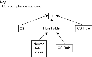

コンプライアンス標準について
コンプライアンス標準は、チェックまたはルールのコレクションです。それは、制御に従っているかどうかを判断するために、ITインフラストラクチャのセットに対してテストする必要があるコンプライアンス制御をCloud Controlによって表現したものです。
コンプライアンス標準は、階層構造内の次の各要素で構成されています。
  • コンプライアンス標準ルール
  • ネストしたルール・フォルダおよび個別コンプライアンス標準ルールを含めることができるルール・フォルダ。
    ルール・フォルダは、コンプライアンス標準ルールを含む階層構造です。ルール・フォルダには、同じレベルの兄弟に対するルール・フォルダの重要性を示す重要度属性があります。この重要度は、他の兄弟ルール・フォルダからロールアップされているコンプライアンス・スコアの算出時に考慮されます。特定のルール・フォルダでは発生するテストが複数になる可能性がありますが、この方法で、特定のテストを他のテストより大きく重み付けできます。
  • 含まれているコンプライアンス標準。コンプライアンス標準には、他のコンプライアンス標準を含めることができます。
図24-1 コンプライアンス標準定義
図24-1の説明が続きます
「図24-1 コンプライアンス標準定義」の説明

    別の最上位コンプライアンス標準内にコンプライアンス標準を含める場合、含める標準は、最上位コンプライアンス標準と同じターゲット・タイプである必要があります。コンポジット・ターゲット・タイプの場合、最上位標準のコンポジット・ターゲット・タイプのメンバー・ターゲット・タイプの1つが最上位コンポジット・ターゲット・タイプ内のメンバー・ターゲット・タイプです。
    ルート・コンプライアンス標準は、(コンポジット・ターゲット・タイプの)ルート・ターゲットに関連付けられます。コンプライアンス標準は、同じ適切なターゲット・タイプおよびターゲット・フィルタ基準のメンバー・ターゲットに関連付けられます。
  6. プロパティ・ページで、含めたコンプライアンス標準の「重要度」を選択します。「保存」をクリックします。
  7. コンプライアンス標準が含まれた後、ルート・コンプライアンス標準をハイライトします。プロパティ・ページにパラメータのセットが表示されます。
    パラメータは、コンプライアンス標準に含まれる1つ以上のコンプライアンス標準ルールで使用できる変数です。コンプライアンス標準ルールがパラメータを参照している場合、コンプライアンス標準ルールの評価時にパラメータが実際の値に置き換えられます。この場合、コンプライアンス標準のカスタマイズがサポートされているパラメータを使用しています。
使用上のノート
  • コンプライアンス標準は階層的であるため、ツリー内の上位ノードはルート・ノードと呼ばれます。

コンプライアンス標準ルール・フォルダについて
ルール・フォルダは、コンプライアンス標準内の類似したコンプライアンス標準ルールのグループ化に使用されるオプションの階層構造です。コンプライアンス標準に個別コンプライアンス標準ルールを追加したり、標準内に多数のルールが存在する場合はこれらをグループ化できます。コンプライアンス標準内の重要度設定がそれぞれ異なる複数のルール・フォルダに同じコンプライアンス標準ルールを追加できます。コンプライアンス標準内に、ルール・フォルダをネストできます。
次の各トピックでは、コンプライアンス標準ルール・フォルダについて説明します。

コンプライアンス標準内のルール・フォルダの管理
フォルダを作成し、フォルダにコンプライアンス標準ルールを移入したら、フォルダについて次のアクションを実行できます。
  • ツリー内のルール・フォルダ・ノード、ルール参照ノード、およびコンプライアンス標準参照ノードを並べ替えるか、これらのノードを削除して、ツリー構造を編集します。
  • 任意のノード(最上位レベルのコンプライアンス標準ノードを除く)・オブジェクトを選択し、コンテキスト・メニューから「削除」メニュー・アイテムをクリックします。削除オプションは、ルート・ノードでは使用できません。複数のオブジェクトを選択し、「削除」をクリックして、複数のノードを削除します。
