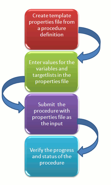

デプロイメント・プロシージャを発行するためのプロパティ・ファイルの作成
次の図は、テンプレート・プロパティ・ファイルを作成し、ファイルの値を更新してから、更新したプロパティ・ファイルを入力としてプロシージャを発行する手順を示します。
デプロイメント・プロシージャのためのプロパティ・ファイルの作成
  1. プロシージャ定義からのテンプレート・プロパティ・ファイルの作成。
    プロシージャをコマンドラインから正常に発行するために、選択したデプロイメント・プロシージャで必要なすべての詳細情報(変数名、ターゲット、資格証明など)をこのステップで指定します。プロパティ・ファイルの生成は次のように2段階で行います。

  2. プロパティ・ファイルへの新しい値の入力

  3. 更新済プロパティ・ファイルを入力とするプロシージャの発行

  4. プロシージャのステータスの確認
    最後のステップでは、プロシージャの進捗とステータスを追跡できます。プロシージャ発行の動詞がデプロイメント・プロシージャの完了を待機しないため、これは特に重要です。
