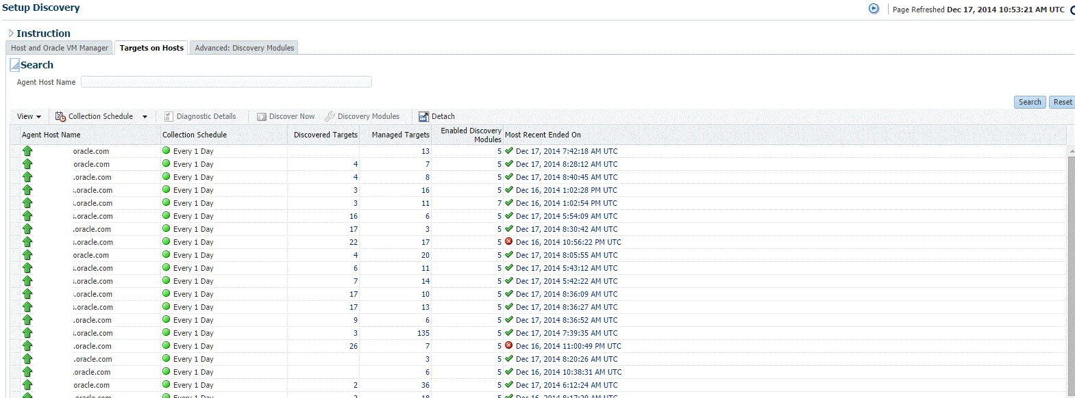

管理対象ホスト上のターゲットを検出するには、次のステップに従います。
  1. 「設定」メニューから、「ターゲットの追加」、「自動検出の構成」の順に選択します。
  2. 「検出の設定」ページの「ホスト上のターゲット」タブで、「検索」を展開してから、「エージェント・ホスト名」フィールドにターゲットを確認するホストのホスト名を入力します。ホストには管理エージェントがインストールされている必要があります。
    「検出の設定」ページ、
  3. ターゲットの検出(エージェントベース)ページで、「検索」を展開してから、「エージェント・ホスト名」フィールドにターゲットを確認するホストのホスト名を入力します。ホストには管理エージェントがインストールされている必要があります。
  4. 特定の管理エージェントを検索するには、「検索」 をクリックします。表にすべての管理エージェントがリストされ、検索するものに基づいてリストがフィルタされます。

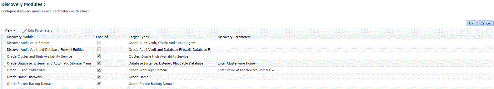

  5. 表のホストを選択し、「検出モジュール」をクリックします。
  6. 検出モジュール・ページで、ホストで検出するターゲット・タイプを選択します。一部のターゲット・タイプには検索パラメータを指定する必要があります。パラメータを指定するには、「検出モジュール」列でターゲット・タイプを選択し、「パラメータの編集」をクリックします。
    • Oracleクラスタおよび高可用性サービス: パラメータは不要です。
    • Oracleデータベース、リスナーおよび自動ストレージ管理: クラスタウェア・ホームのパスを指定します。
    • Oracleホームの検出: パラメータは不要です。
    • Oracle Secure Backupドメイン: パラメータは不要です。
    • Oracle Fusion Middleware:*("アスタリスク"文字)を指定してすべてのミドルウェア・ホームを検索するか、ホスト上の1つ以上のミドルウェア・ホームのパスをそれぞれカンマで区切って指定します。
    「検出モジュール」ページ
    終了したら、「OK」をクリックします。ターゲット検出がこのホストで構成されました。
  7. 検出の設定ページの「ホスト上のターゲット」タブで、検出を実行するスケジュールを設定するホストを選択します。「収集スケジュール」をクリックして、「すべてのホスト」または「選択したホスト用」を選択します。「収集スケジュール」ダイアログ・ボックスで、選択したホストの収集を有効化または無効化します。収集を有効化した場合、収集の頻度を選択します。このスケジュールは、選択されているすべてのホストに適用されます。デフォルトでは、検出は24時間ごとに実行されます。「OK」をクリックします。
  8. 検出を構成する追加ホストごとに、これらのステップを繰り返します。
  9. 「新規に検出」をクリックしてターゲットを即時に検出します。検出はスケジュールされた間隔でも実行されます。

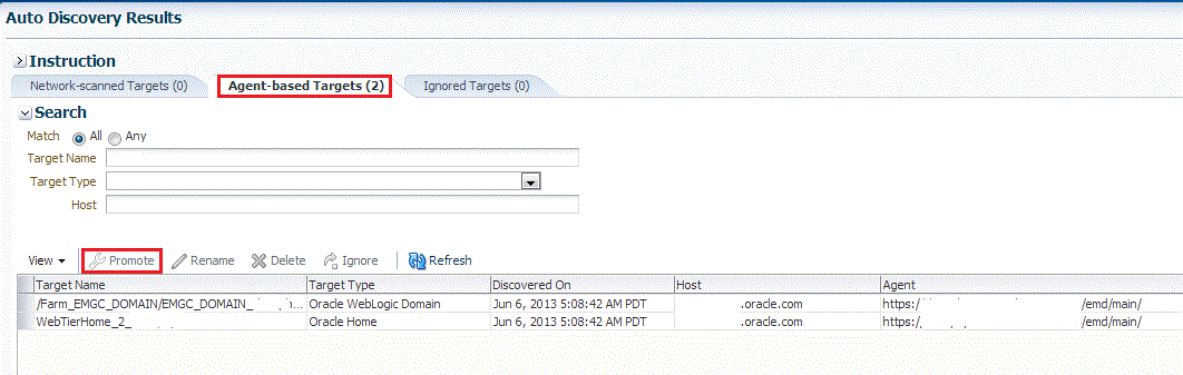

  10. 「設定」メニューから検出されたターゲットを確認するには、「ターゲットの追加」、「自動検出の結果」の順に選択します。
  11. 昇格させるターゲットを選択し、「昇格」をクリックします。昇格させるターゲット・タイプに固有のウィザードが開きます。必要な値を指定します。
    ターゲットの昇格
  12. 「エージェントベース・ターゲット」タブをクリックします。1つまたは複数のターゲットを選択して昇格できます。
  13. 検出されたターゲットに対してオプションで「無視」をクリックできることに注意してください。ターゲットを無視すると、そのターゲットは管理しないターゲットのリストに入ります。
    無視されたターゲットは「無視されたターゲット」タブに表示され、昇格または削除するまで管理対象外ターゲットとしてEnterprise Managerに残ります。ターゲットを削除すると、次に検出が実行されたときに再検出されます。
  14. ターゲット・タイプ・ホーム・ページをチェックして、ターゲットがEnterprise Managerターゲットとして昇格されたことを確認します。ターゲットが正常に昇格された後、ターゲット・ホストにインストールされている管理エージェントは、ターゲット上でメトリック・データの収集を開始します。
