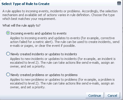

  1. 「ルール・セットの作成」/「ルール・セットの編集」ページの「ルール」リージョンで、「作成」をクリックします。「作成するルールのタイプを選択」ダイアログが表示されます。
  2. 「受信イベントおよびイベントの更新」を選択します。
    作成するルールのタイプの選択

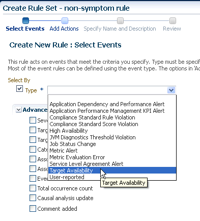

  3. 「続行」をクリックします。「新規ルールの作成: イベントの選択」ダイアログが表示されます。「ターゲット可用性」を選択します。
    インシデントRCA作成ルール
