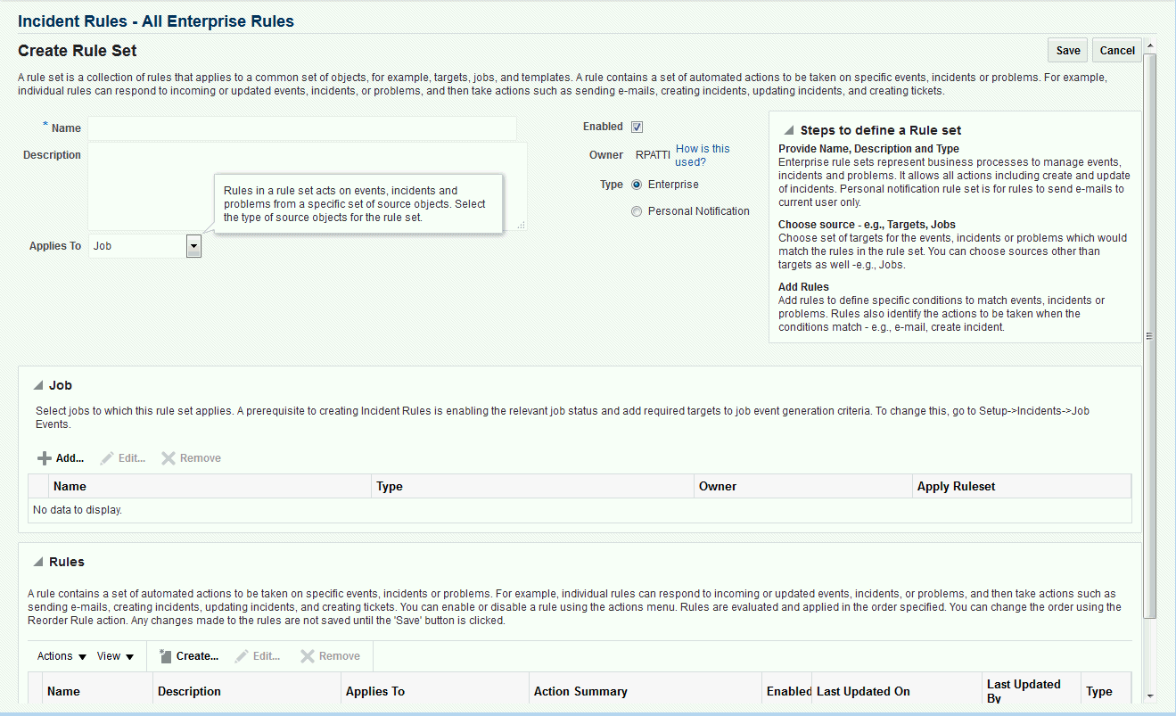

  5. インシデント・ルール・ページで、「ルール・セットの作成」をクリックしてインシデントのルールを作成します。
  6. 「名前」と「説明」を指定し、「有効」を選択してルール・セットを有効にします。すべてのEnterprise Managerにルールを設定する場合は、タイプとして「エンタープライズ」を選択します。特定のユーザーのみに対してルールを設定する場合は「プライベート」を選択します。「適用先」で「ジョブ」を選択します。
    ルール・セットの作成ページ
    「ジョブ」タブで「追加」をクリックし、イベント・ルールを作成するジョブを追加します。
  7. 「ジョブの追加」ダイアログ・ボックスで、「パターン別」でジョブを選択する場合は、「類似ジョブ名」を指定して「ジョブ・タイプ」を選択します。「類似ジョブ所有者」を指定します。「特定のジョブ」の選択では、ジョブを選択します。「OK」をクリックします。
  8. 「ルール」タブで「作成」をクリックします。

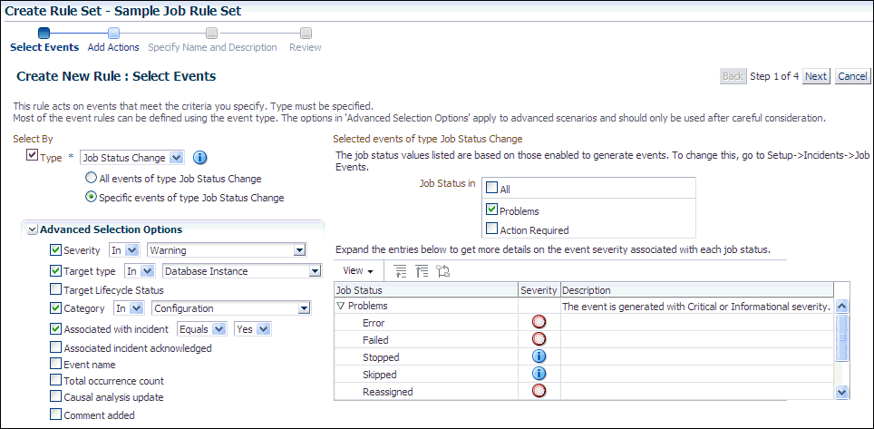

  9. 「受信イベントおよびイベントの更新」を選択し、「新規ルールの作成: イベントの選択」ページで、次の手順を実行します。
    1. 「選択基準」の「タイプ」を「ジョブ・ステータスの変更」にします。選択したジョブのすべてのジョブ・ステータス変更イベントに対してアクションを実行する場合は、「タイプジョブ・ステータスの変更のすべてのイベント」を選択します。特定のジョブ・ステータスのみを処理する場合は、「タイプジョブ・ステータスの変更の特定のイベント」を選択します。「タイプジョブ・ステータスの変更の特定のイベント」を選択した場合は、ルールを作成するイベントの「ジョブ・ステータス」を選択します。
    2. 次の図に示されているように、ルールを設定するための他の基準を設定します。
    この図は「イベントの選択」ページを示します。

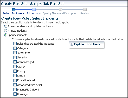

  10. インシデントに関連付けられたイベントに通知ルールがなくても、インシデントのためのルールを作成する場合は、「新たに作成されたインシデントおよびインシデントの更新」を選択します。「新規ルールの作成: インシデントの選択」ページで、次のいずれかを選択します。
    • 「すべての新しいインシデントおよび更新されたインシデント」(新しいインシデントと更新されたインシデントすべてにルールを適用する場合)
    • 「すべての新しいインシデント」(すべての新しいインシデントにルールを適用する場合)
    • 「特定のインシデント」(インシデントの基準も選択)
    この図は、「新規ルールの作成: インシデントの選択」ページを示します。
