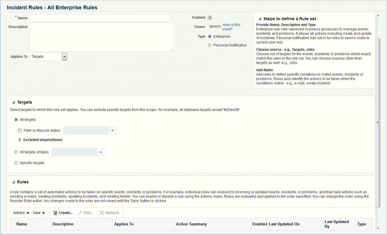

  3. 管理者としてCloud Controlにログインします。
  4. 「設定」メニューで「インシデント」、「インシデント・ルール」の順に選択します。インシデント・ルール・ページが表示されます。
  5. インシデント・ルール・ページで、「ルール・セットの作成」をクリックしてインシデントのルールを作成します。
  6. 「名前」と「説明」を指定し、「有効」を選択してルール・セットを有効にします。すべてのEnterprise Managerにルールを設定する場合は、タイプとして「エンタープライズ」を選択します。特定のユーザーのみに対してルールを設定する場合は「プライベート」を選択します。「適用先」で「ターゲット」を選択します。
    インシデント・ルール・ページ
    「ターゲット」タブで次のいずれか1つを選択します。
    • すべてのターゲットに適用する場合は、「すべてのターゲット」を選択します。「除外されたターゲット」セクションで「追加」をクリックし、ルール・セットから除外するターゲットを検索して選択します。「選択」をクリックします。
    • ルール・セットを適用するターゲットのタイプを選択する場合は、「タイプのすべてのターゲット」を選択します。
    • ターゲットを個々に指定する場合は、「特定のターゲット」を選択します。「グループ」または「ターゲット」のどちらを追加するかを選択して、グループまたはターゲットを追加し、「追加」をクリックして、ルール・セットを適用するターゲットを検索および選択します。「選択」をクリックします。「除外されたターゲット」セクションで「追加」をクリックし、ルール・セットから除外するターゲットを検索して選択します。「選択」をクリックします。

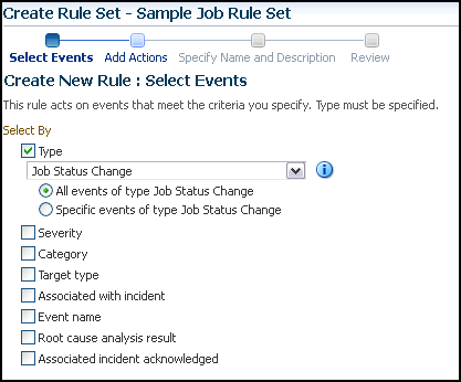

  9. 「受信イベントおよびイベントの更新」を選択し、「新規ルールの作成: イベントの選択」ページで、次の手順を実行します。
    • 「選択基準」の「タイプ」を「ジョブ・ステータスの変更」にします。選択したジョブのすべてのジョブ・ステータス変更イベントに対してアクションを実行する場合は、「タイプジョブ・ステータスの変更のすべてのイベント」を選択します。特定のジョブ・ステータスのみを処理する場合は、「タイプジョブ・ステータスの変更の特定のイベント」を選択します。「タイプジョブ・ステータスの変更の特定のイベント」を選択した場合は、ルールを作成するイベントの「ジョブ・ステータス」を選択します。
      この図は「イベントの選択」ページを示します。
    • この図のように、ルールを設定するための他の基準を設定します。

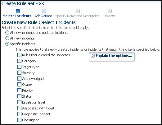

  10. インシデントに関連付けられたイベントに通知ルールがなくても、インシデントのためのルールを作成する場合は、「新たに作成されたインシデントおよびインシデントの更新」を選択します。「新規ルールの作成: インシデントの選択」ページで、次のいずれかを選択します。
    • 「すべての新しいインシデントおよび更新されたインシデント」(新しいインシデントと更新されたインシデントすべてにルールを適用する場合)。
    • 「すべての新しいインシデント」(すべての新しいインシデントにルールを適用する場合)。
    • 「特定のインシデント」(インシデントの基準も選択)。
