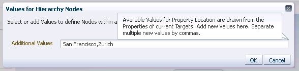

  4. 「階層ノード」表から、「追加」をクリックします。様々なターゲットから検索した既存の値を含む、関連プロパティの値の追加ダイアログが表示されます。必要な値を選択します。複数の値は、カンマ区切りリストを使用して指定できます。たとえば、San FranciscoとZurichのように複数の場所を追加するには、「場所」ターゲット・プロパティを「階層レベル」表に追加します。「場所」を選択し、「階層ノード」表で「追加」をクリックします。「階層ノードの値」ダイアログが表示されます。次の図に示すように、「San Francisco,Zurich」と入力します。

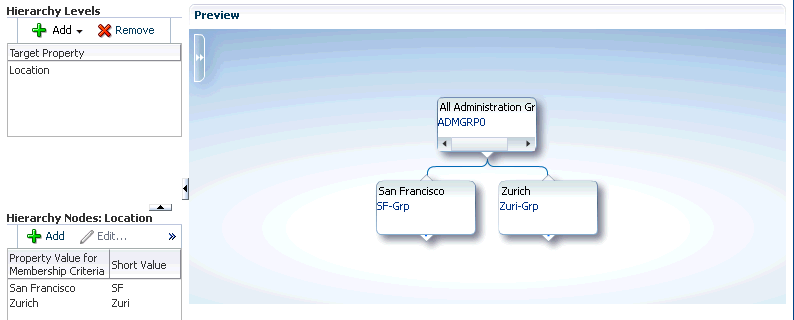

    「作成」をクリックします。次の図に示すように、「プレビュー」ペインに、2つの場所「San Francisco」および「Zurich」がノードとして表示されます。

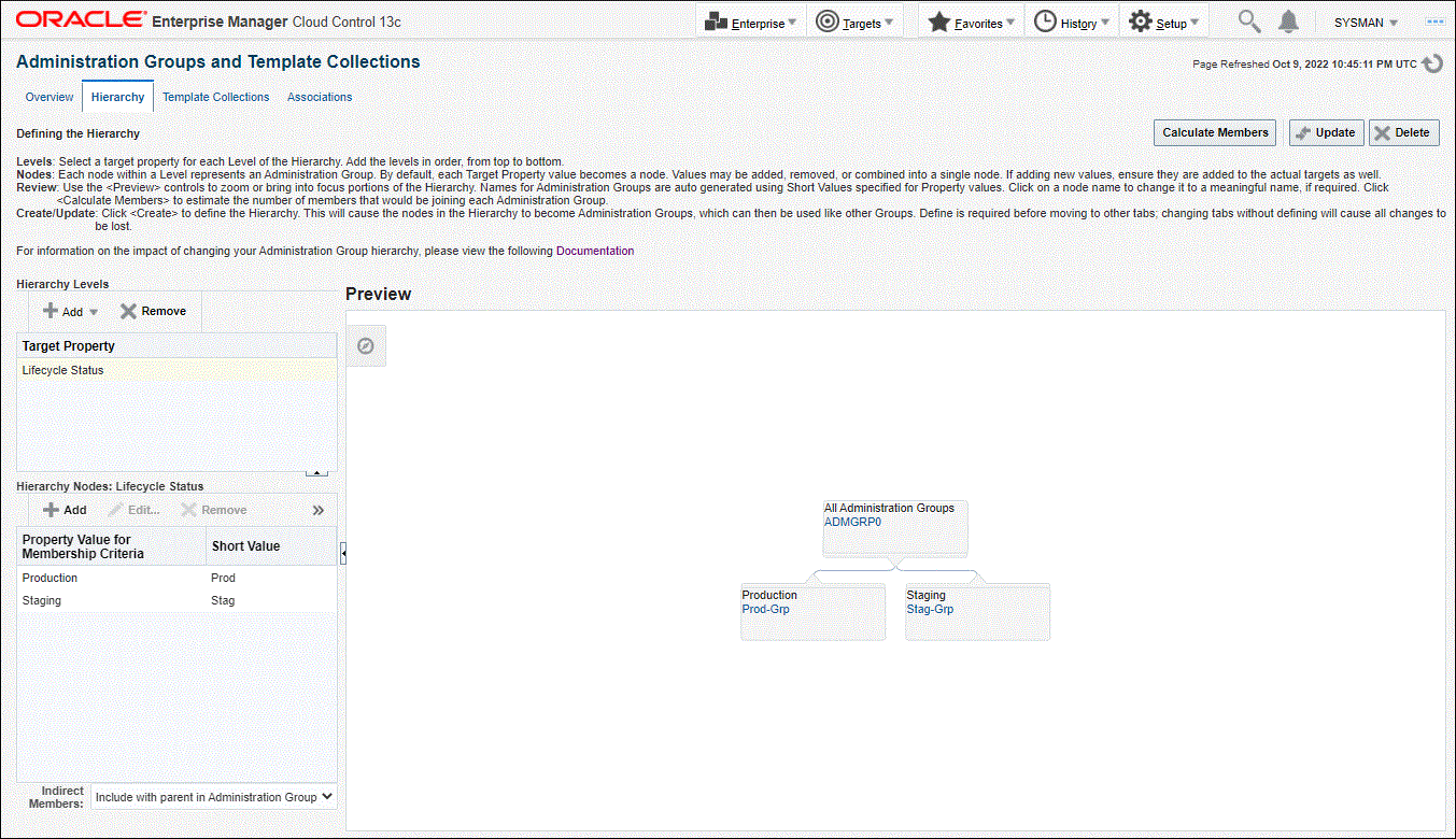

    状況によっては、複数のプロパティ値を1つとして扱うと便利な場合があります。ターゲットは異なるターゲット・プロパティ値を持つ場合がありますが、同じモニタリング・プロファイルおよび設定を持つために、同じ管理グループに属する必要があります。たとえば、次のようなライフサイクル・ステータスのプロパティには、値の組合せが必要です。
    • 本番グループ: 基準がライフサイクル・ステータス=基幹または本番に基づいている場合
    • 非本番グループ: 基準がライフサイクル・ステータス=開発、テスト、ステージングに基づいている場合
    この状況では、2つのライフサイクル・ステータスのプロパティをマージ(1つのノードに結合)する必要があります。

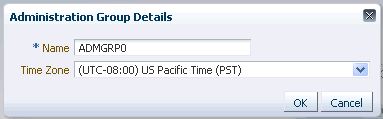

  7. グループのタイムゾーンを設定します。
    1. グループ名をクリックします。「管理グループの詳細」ダイアログが表示され、適切なタイムゾーンを選択できます。
      管理グループのタイムゾーン
      管理グループのタイムゾーンは、グループ・チャートの表示や、グループのスケジュール操作にも使用されます。これはこのグループ下に作成できるすべてのサブグループのデフォルトのタイムゾーンでもあるため、サブグループを作成する前に、管理グループ階層の最上位レベルでタイムゾーンを指定する必要があります。子のサブグループを作成すると、親グループのタイムゾーンが使用されますが、ユーザーはいつでも子のサブグループを選択してタイムゾーンを変更することができます。

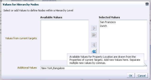

    管理グループ階層を作成した後でも、今後組織のニーズが変更された場合に更新できます。たとえば、グループのメンバーシップ基準のプロパティ値を追加/削除して、特定レベルの追加管理グループを作成/削除します。前述の例を使用し、San FranciscoおよびZurichに加え、別の場所、たとえばNew YorkおよびBangaloreを追加するには、「階層ノード」表で「追加」をクリックし、次の図に示すように場所を追加します。管理グループ階層の変更の詳細は、「管理グループ階層の変更」を参照してください。
    メンバーシップの値の追加
    「更新」をクリックして変更を保存します。
