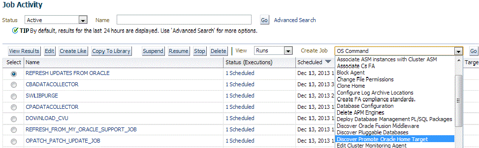

  1. 「エンタープライズ」メニューから「ジョブ」、「アクティビティ」の順に選択します。
  2. 「ジョブ・アクティビティ」ページで、表のドロップダウン・リストから「Oracleホーム昇格ターゲットの検出」を選択します。
    ジョブ・アクティビティ・ページ
    「実行」をクリックします。

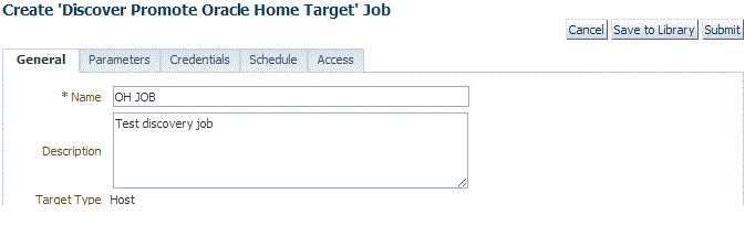

  3. 「'Oracleホーム昇格ターゲットの検出'ジョブの作成」ページの「一般」タブで、検出の名前を指定します。
    たとえば: OHDiscovery
    オプションで検出の説明を追加できます。
    Oracleホーム昇格ターゲットの検出ジョブの作成ページ
    「追加」をクリックします。

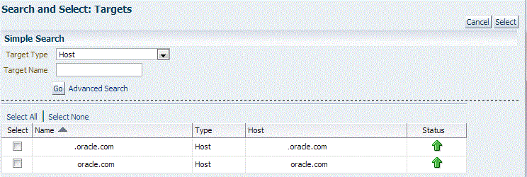

  4. 「検索と選択: ターゲット」ダイアログ・ボックスで、ターゲット・タイプの「ホスト」を選択してから、「すべて選択」をクリックしてリストされるすべてのホスト・ターゲットを選択します。
    「選択」をクリックします。
    Oracleホーム・ターゲットの「検索と選択」ダイアログ・ボックス

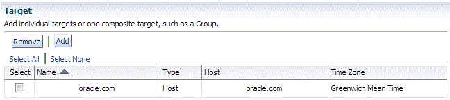

  5. 「'Oracleホーム昇格ターゲットの検出'ジョブの作成」ページで、選択したホスト・ターゲットが表に表示されます。
    個々のターゲット選択ページ

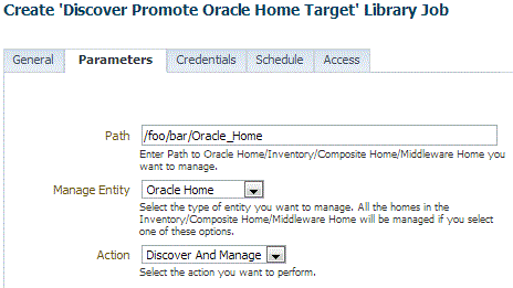

    • 単一のOracleホームを検出するには、ホームへのパスを指定した後、管理エンティティとして「Oracleホーム」を選択します。
      単一のOracleホームの検出

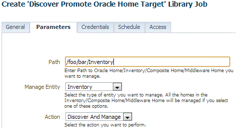

    • インベントリのすべてのホームを検出するには、インベントリへのパスを指定した後、管理エンティティとして「インベントリ」を選択します。
      インベントリのすべてのホームの検出

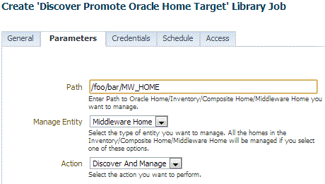

    • ミドルウェア・ホームのすべてのホームを検出するには、ミドルウェア・ホームへのパスを指定した後、管理エンティティとして「ミドルウェア・ホーム」を選択します。
      MWホームのすべてのホームの検出
